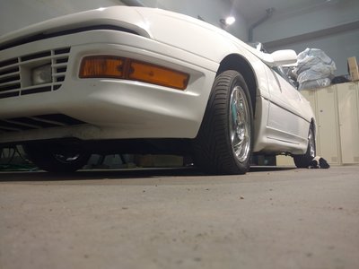

aha, i masz odwrotnie założone felgi w BASE :)
zacanaheim
Posty: 118
Rejestracja: 2011-07-16 12:38
Re: ZacAnaheim
Post autor: zacanaheim »
Ha wiem :> - opony są dobrze felgi źle - huehue mietek napletek z warsztatu tak założył , a ja się spieszyłem i tak zostało "to je amelinium tego nie pomalujesz".

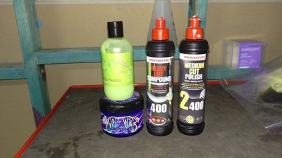

MatiLP640 pisze:Ja uzywam 3 kroki menzerny z odpowiednimi padami i nic lepszego nie uzwalem, podobno koch chemie jest lepsze ale u mnie niestety nie dodostania... Moge porobic zdjecia jak to wyglada jak ktos chce ;)
Hej właśnie zamówiłem...
http://allegro.pl/menzerna-hcc1100-mcp2 ... 61199.html
Potestuje zobaczymy - pochwale sie efektami ew. opinia. jesli chodzi o SF Menzerny super efekt , natomiast 1,2 stopnia nie uzywalem.Pozdrawiam

Wiec tak, ja na swoim zrobilem 3 kroki polerowania plus wosk:
1. Menzerna heavy cut z takim samym padem
2. Menzerna medium cut z takim samym padem
3. Dodo juice cleaner lime prime plus finish pad
4. Dodo juice twardy wosk blue velvet
Efekt byl duuuzo lepszy niz sie spodziewalem, jak chcesz fotki, to sa w galerii Legnuma ;)
Na swirl marks dodo juice cleaner lime prime jak dla mnie jest nie zastapiony a przy okazji pd razu przygotowywuje lakier pod wosk ;)

Posłuchałem rady zakupiłem komplet 3 kroków - powiem - super ! naprawdę produkty robią robotę.
Oprócz tego na koniec wosk - King of gloss soft 99 - nie jest tani ale bardzo dobry efekt końcowy. Nie chce tutaj robić reklamy pewnej osobie która prowadzi sklep z bardzo dobrymi kosmetykami (USA,JAPAN)
Jeśli ktoś bedzie chciał namiar w Katowicach proszę o PW. Ogólnie rzecz ujmując z kieszeni ubyło na kosmetyki ponad 300zł ale starczy na rok spokojnie. Pozdrawiam.
