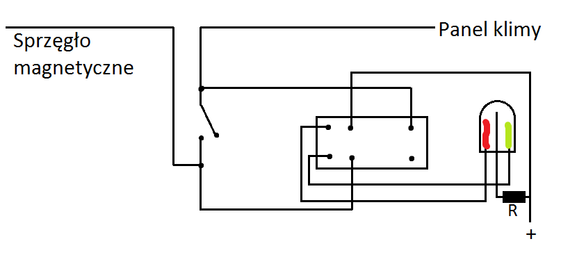

Witam, czy ktos wie, jak sterowane jest zalaczanie tego sprzęgła? Doszukalem się u siebie ze to ten biały kabelek za panelem sterowania nawiewami odpowiada za jego zalaczenie. Chcialbym to przerobić, dodac wyłącznik poprostu na tym kablu. Wiecie czym to jest sterowane? Masą czy plusem? Chcialbym dwa razy tego nie rozbierać, a miec juz mozliwosc zalozebia diody LED dwu kolorowej. A zeby działało musze wiedziec czy mam kupic z wspolna katoda, czy anoda.

Ze schematu wynika że masą

W załączniku jest schemacik jak ja podłączyłem. Przekaźnik to HFD23 012-1zs.
Działa to tak, że wstawiamy wyłącznik na tym białym kablu co wychodzi z tyłu panela sterowania klimatyzacją, nad tymi rurkami podciśnienia.
Reszta jest na schemacie. Przepraszam że w paint'ie ale jedyny możliwy program do tego miałem na komputerze.
Miejsce wyłącznika i diody LED dowolne, wedle uznania. Ja zrobiłem po prawej stronie zegarka.

Działa to tak:
Jeśli wybieramy tryb "Na szybe"/MIX/AC NORM/AC MAX to na tym białym kablu pojawia się masa, która steruje załączeniem sprzęgła magnetycznego.
Wtedy nasza dioda może świecić. W zależności od tego w jakim położeniu jest obecnie przełącznik, świeci na jeden, albo drugi kolor. Na schemacie umieściłem dwa kolory: czerwony i zielony.
U mnie jest tak: Jeśli klima może chodzić a jest wyłączona (nazwałem ten tryb "AC ready"
) naszym włącznikiem, świeci się kolor czerwony. Jeśli załączymy ją włącznikiem, zapala się zielona.
Tak więc:
Zielona - chodzi klima
Czerwona - powinna chodzić, ale ją wyłączyliśmy
Brak światła - Klima z założenia Fordowskiego nie chodzi (tryby: FLOOR/VENT/OFF)

Działa to tak:
Tak więc:
