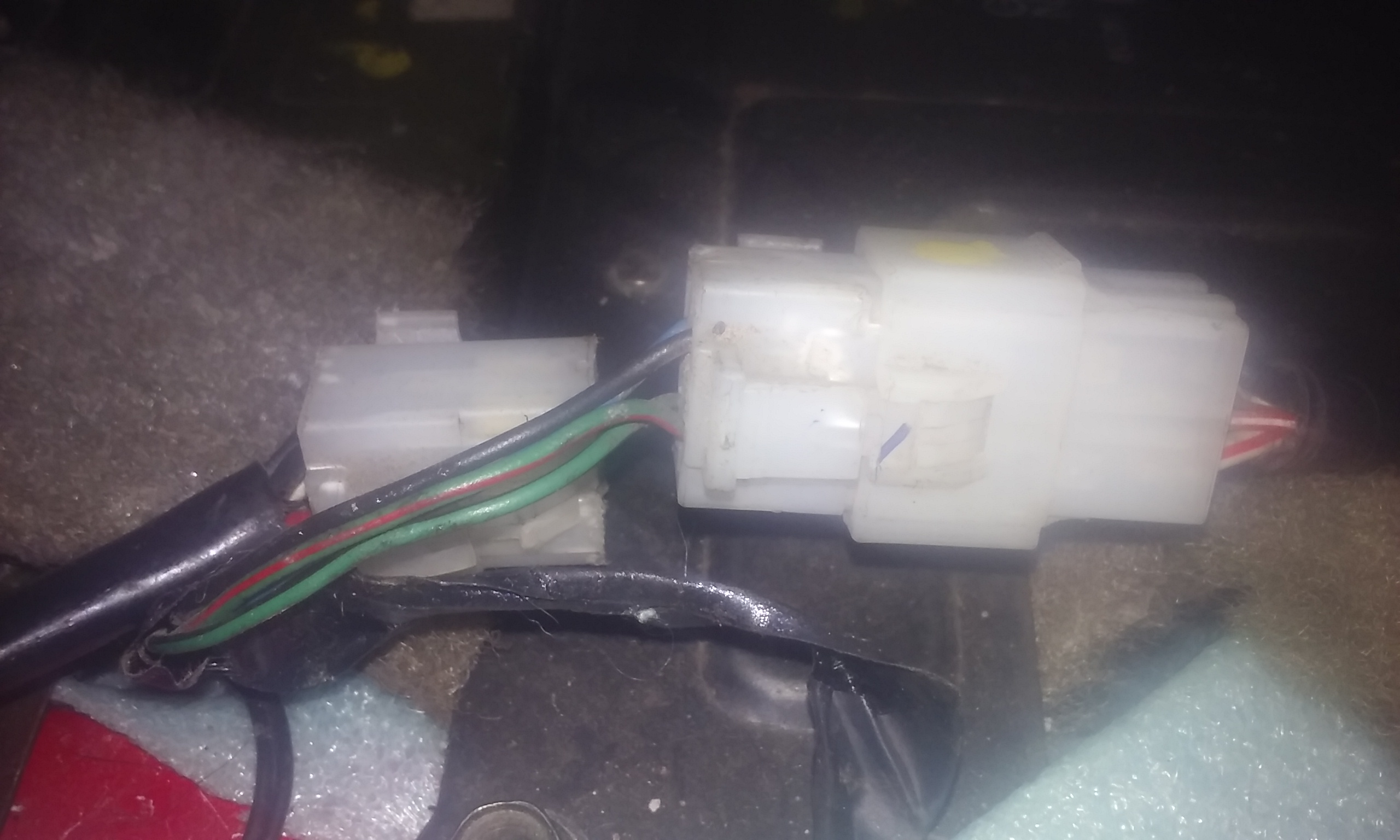

Witam wszystkich mam pytanie czy ktoś morze wie lub podrzuci zdjęcia podłączenia kostek pod fotelami kierowcy i pasażera ponieważ mam dylemat pod fotelem kierowcy mam dwie takie same kostki które pasują do jednej wtyczki a od strony pasażera mam nie kompletą wtyczkę po stronie kierowcy to kostki od ABS i mi ciągle świeci ;od strony pasażera nie mam pojęcia morze po kolorach ktoś coś podpowie ;za byle podpowiedzi z góry dziękuje
fotel kierowcy
fotel kierowcy
fotel pasażera
fotel pasażera
fotel pasażera
fotel pasażera

Prawdopodobnie masz błędną wtyczkę podłączoną do modułu ABS-u.
Pod fotelem kierowcy masz podobne dwie wtyczki.
Jedna powinna być podłączona do komputerka ABS-u a druga jest do jego testowania.
Z tego zdjęcia wynika,jeżeli dobrze widzę, że ktoś podłączył do komputerka wtyczkę do testowania ABS i wtedy będzie Ci świeciła kontrolka.
Sprawdź to.
Wtyczka do testowania ABS-u ma następujące kolory kabelków:
- zielono-czerwony
- zielono - czarny
- czarny
- niebiesko - żółty
Jeżeli taka właśnie jest podłączona - podłącz tą drugą.
Jeśli chodzi o wtyczkę pod fotelem pasażera.
Niestety nie pamiętam która to jest. Ale są dwie opcje.
Albo to jest wtyczka do komputerka sterowania zawieszenia (jeżeli masz aktywne zawieszenie), albo do podświetlenia gniazda pasa. Bardziej obstawiał bym to drugie.
