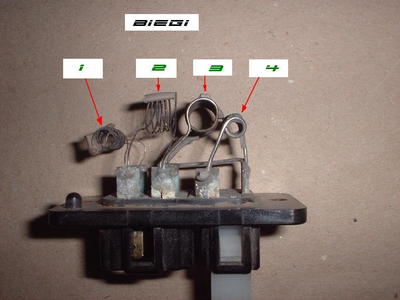

Dziś napotkał mnie pewnien problem...
Jechałem sobie probkiem i dałem ogrzewanie na max czyli poziom 4 (jak zawsze właczałem mialem troszke szumu bo nawiew chodził bez problemu i szyby byly czyste w pare minut) dzis nie bylo słychac szumu słabo działo a zamiast efektu w samochodzie pojawił sie dym .... co mogło byc tego przyczyną ???
Prosze o jakies podpowiedzi...

Zapewne spalony rezystor(opornik) regulacji biegow nawiewu, na pewno jest info na forum

- Posty: 3863
Re: Ogrzewanie
Poczytaj dokładnie ten wątek
viewtopic.php?f=105&t=22409&p=344294&hi ... wy#p344294
W skrócie:
Za schowkiem pasażera masz plastik/osłonkę - odkręć go.
Pokarze Ci się wentylator dmuchawy przykręcony bodajże na 4 śrubkach. Ale jego nie musisz ruszać.
Obok niego - w głębi jest taka prostokątna kostka wielkości paczki zapałek, przykręcona dwoma śrubkami, do której wchodzą wtyczki.
Wystają z niej kabelki i taka pętelka z kabla.
Wyciągnij wtyczki z tej kostki. Odkręć delikatnie te dwie śrubki, podtrzymując tą kostkę.
To ważne - bo jak Ci wypadnie - to rezystorki/spiralki z drutu, które są wewnątrz mogą się uszkodzić i kicha.
Każda taka spiralka odpowiada za konkretny bieg wentylatora.
Jeżeli któraś jest uszkodzona/przepalona - napraw, lub wymień na inny moduł.
Nowego raczej nie kupisz - szukaj ewentualnie w giełdzie u Nas. Na pewno ktoś ma.
Jeżeli te rezystorki są ok, to mógł też spalić się sam wentylator dmuchawy - odkręć, podepnij na krótko i zobacz czy działa.
Jeżeli powyższe to nie to - napisz - podpowiemy co dalej.
A moduł z rezystorkami wygląda tak:

spaliły mi sie te spiralki gdzie mozna je dokupić???

możesz je tylko skrócić (naprawić) lub wymienić cały moduł.Maxxum pisze:...Jeżeli któraś jest uszkodzona/przepalona - napraw, lub wymień na inny moduł.
Nowego raczej nie kupisz - szukaj ewentualnie w giełdzie u Nas. Na pewno ktoś ma...

Poszukaj sobie całej nowej tudzież używanej opornicy, jeśli nie znajdziesz to znowu masz dwa wyjścia, zamontować od innego samochodu, albo dorobić spirale samemu
