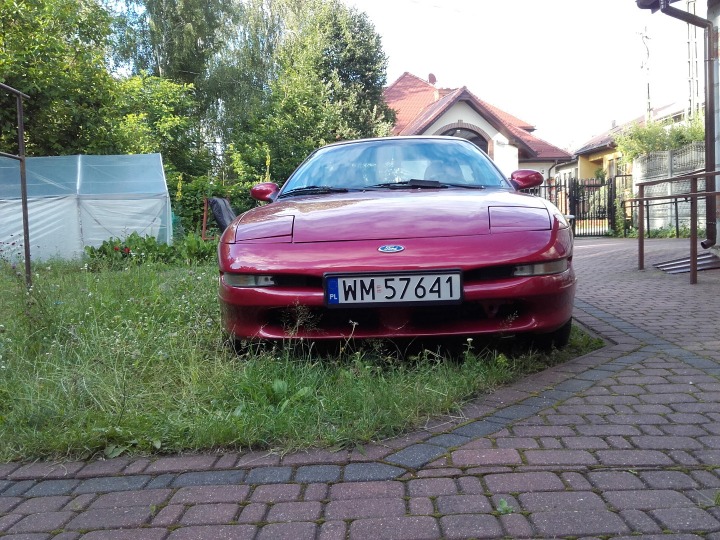

Malowidła to tylko na ścianie powinny być
Oprucz tego wlewu to wygląda miło.

tyle szukałem i myślałem że nikogo nie ma odemnie zarejestrowanego tutaj ładny probek szkoda tylko że nie V6

Ładny tylko ta klapka od wlewu paliwa jakaś taka ni z gruszki...

Fajny Probe i fajny kolorek (bliźniak mojego - aczkolwiek u mnie kolorek ciutkę jaśniejszy chyba jest ).
Nawet mu te tylne kominy pasują a klapka wlewu paliwa no comment !

witam dzięki za dobre słowa ale z tą klapką wlewu taki już kupiłem i tak już musi zostać na razie. Pozdrawiam wszystkich kochających Forda Probe

Super kolorek, fajne fele.. szpeci przede wszystkim to cos koło wlewu paliwa.

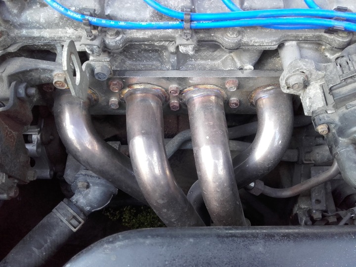

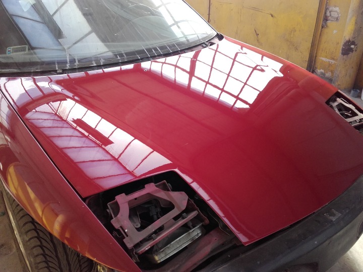

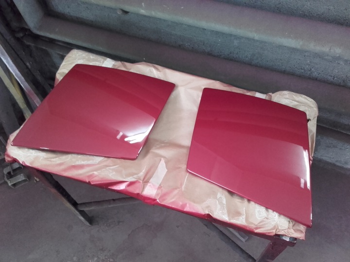

trochę mnie nie było, ale już skończyłem walczyć z odrestaurowaniem Probka na razie została zrobiona mechanika w 100% i blacharka. Na później został środek tapicerka czyli skóra lub welur zobaczymy jak na to pozwolą fundusze na koniec felgi i opony. Pokaże na fotkach jak przebiegał proces prac nad autkiem. Teraz napiszę listę wymienionych części jakie Probasek otrzymał to tak:
1. Amortyzatory "Kayaba" na przód i tył
2. Kompletny kolektor wydechowy z kwasówki razem z portkami do tłumika środkowego marki: "TURBO WORKS"
3. Akumulator "Topla" TOP 62AH/600A
4. Sprzęgło kompletne marki: "EXEDY"
5. Pompa sprzęgła
6. Wysprzęglik
7. Komplet Wachaczy przód marki: "Dokuji"
8. Komplet Wachaczy tył oryginał JAPAN
9. Łożyska Przód i Piasty Tył marki: "Dokuji"
10. Przewody Hamulcowe w stalowym oplocie na przód i tył marki: "HEL"
11. Tarcze Hamulcowe z Klockami na przód i tył marki: "ATE"
12. Przewody zapłonowe marki: "NGK"
13. Świece zapłonowe "DENSO"
14. Rozrząd komplet z pompą wody "CONTINENTAL"
15. Osłony gumowe na przeguby
16. Filtr oleju "MAZDA"
17. Filtr Powietrza "MAZDA"
18. Czujnik ciśnienia oleju "JAPAN PARTS"
19. Olej do silnika 10W40 Max Life oraz do skrzyni biegów 75W90 marki: "VALVOLINE"
Elementy Blacharskie:
1. Zderzak Przód kolmpletny
2. Lewe drzwi z szybą
3. Szyber dach ale tu lepszy okazał się ten co był fabrycznie
4. Maska komory silnika
Koszt wymienionych Części : 9200 zł + robota 4000 zł = 13200 zł
Koszt lakieru z lakierowaniem z wierzchu bez odklejania szyb z zabezpieczeniem antykorozyjnym oraz zabezpieczeniem podłogi "BIT-GUM" razem: 6000 zł
Czas na fotki:
