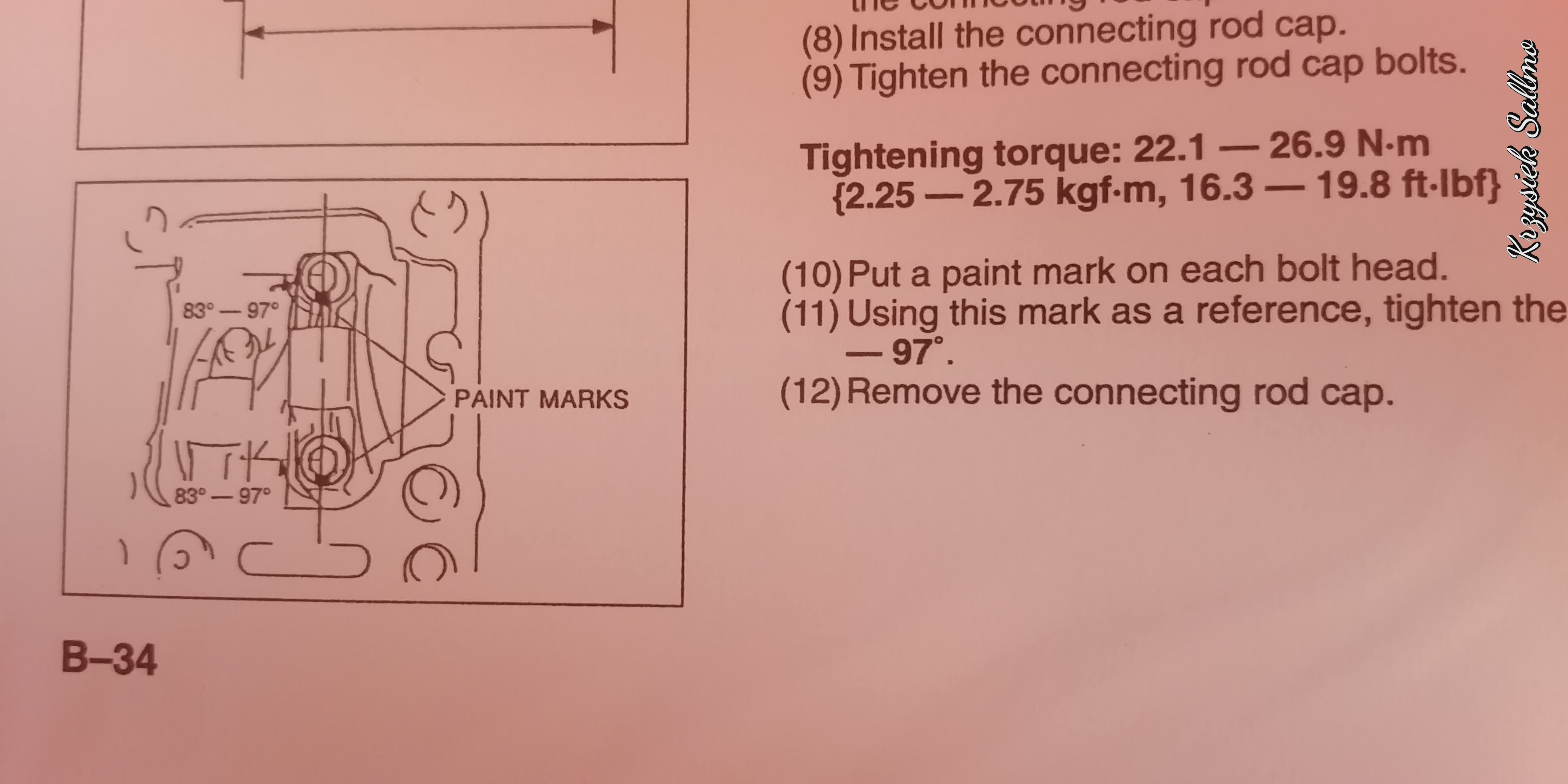

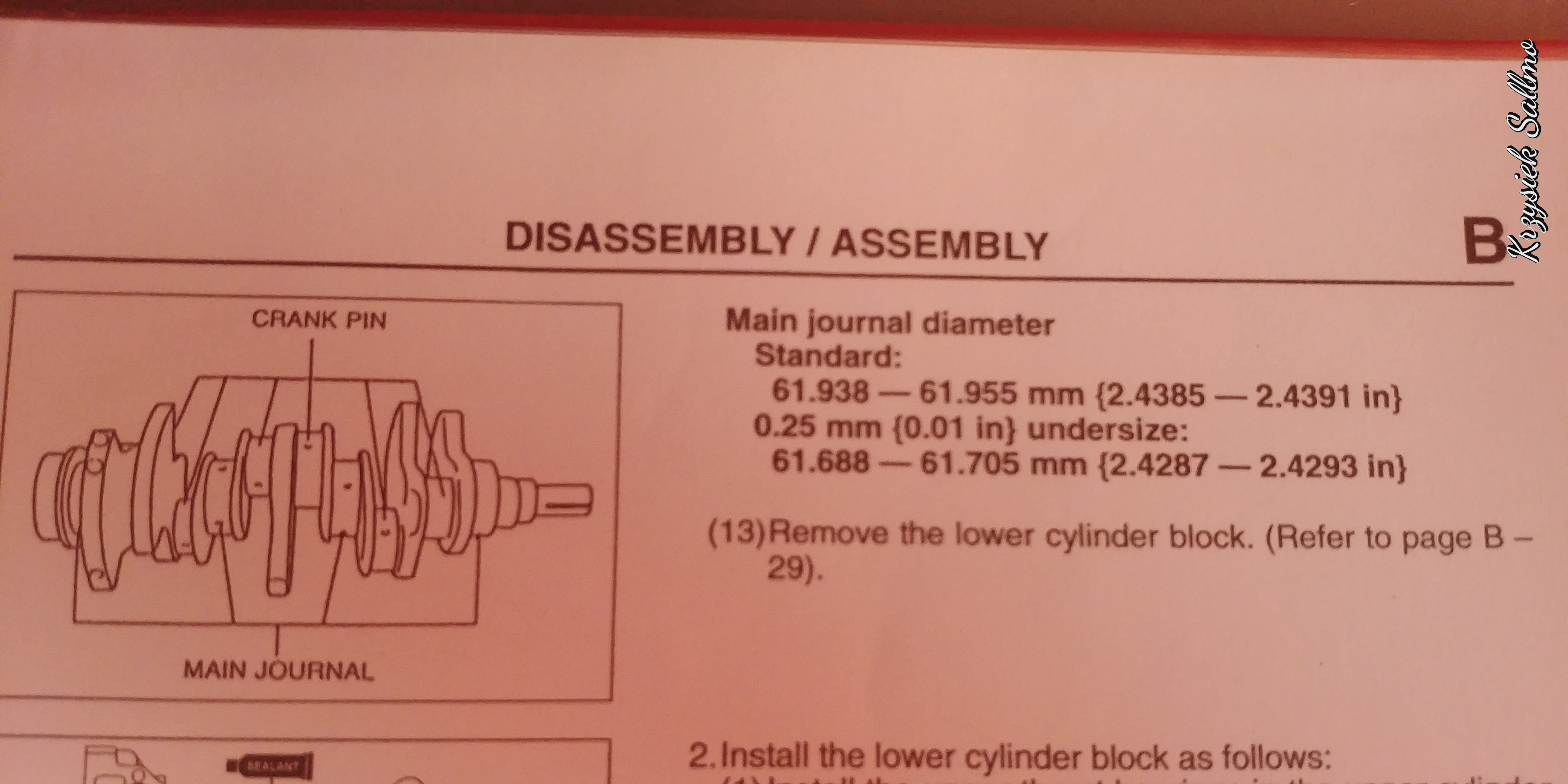

Panowie potrzebuje informacji:
1) jaka jest średnica nominalna czopu wału korbowego w 2.5?
2) jakim momentem powinna być dokręcona stopa korbowodu w NM?
Z góry dziękuje za pomoc i pozdrawiam.
Posty: 1888
Re: ford probe 2.5 v6
Łap ;)

Dzięki stary,składam dalej.
