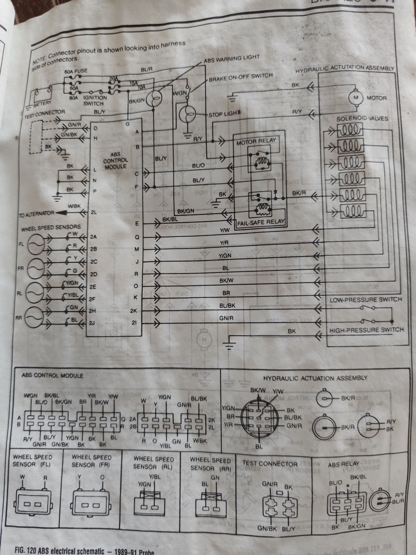

Borykam się z niedziałającym ABS. Idąc po kolei według napisanych w service manual'u punktach testu, doszedłem do momentu odłączenia pinu masowego z wtyczki przy pompie ABS.
Okazuje się że w moim wypadku wtyczka ma 6 pinów (1 gen 90') a w serwisówce w tym roczniku jest wtyk 9 pinowy, roczniki 92 i w górę maja zupełnie inną wtyczkę (8 pin).
Pytanie moje brzmi, czy ktoś posiada schemat połączenia komputera ABS z pompą, 6 żyłową wiązką??
kolory w wiązce tej wtyczki - Y/W, Y/R, Y/GN, BL, BR.
Co z "wiszącymi" 2K (BL/BK) i 2I (GN/R) które odpowiadają za podanie informacji o ciśnieniu w układzie ABS?
I oczywiście co z przewodem BK (masowym)
Może ktoś wie gdzie w pompie znajdują się czujniki od wysokiego i niskiego ciśnienia.
Chyba znalazłem odpowiedz - do marca 1991 były stosowane 9 pinowe, 6 zaworowe pompy ABS z "wyprowadzeniem" czujników ciśnienia, potem zostały zastąpione 6 pinowymi i 4 zaworowymi pompami nowszej generacji. Nie jestem pewien ale może mam pomieszane te dwa rozwiązania.
Dalej mam byki w ABS'ie, ale wiem przynajmniej w którą stronę iść :).

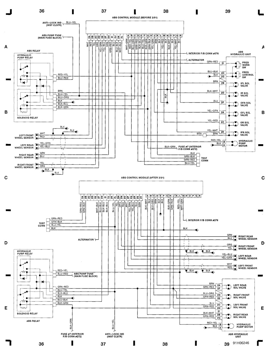

dodano:
A tutaj następny schemat ABS - Tym się kierowałem od początku napraw.
Jestem w rozterce :)
Mam nadzieję że tam gdzie w "normalnych" probasowych układach ABS idzie wiązka od zaworów, u mnie będą tylko przewody od czujników ciśnienia.

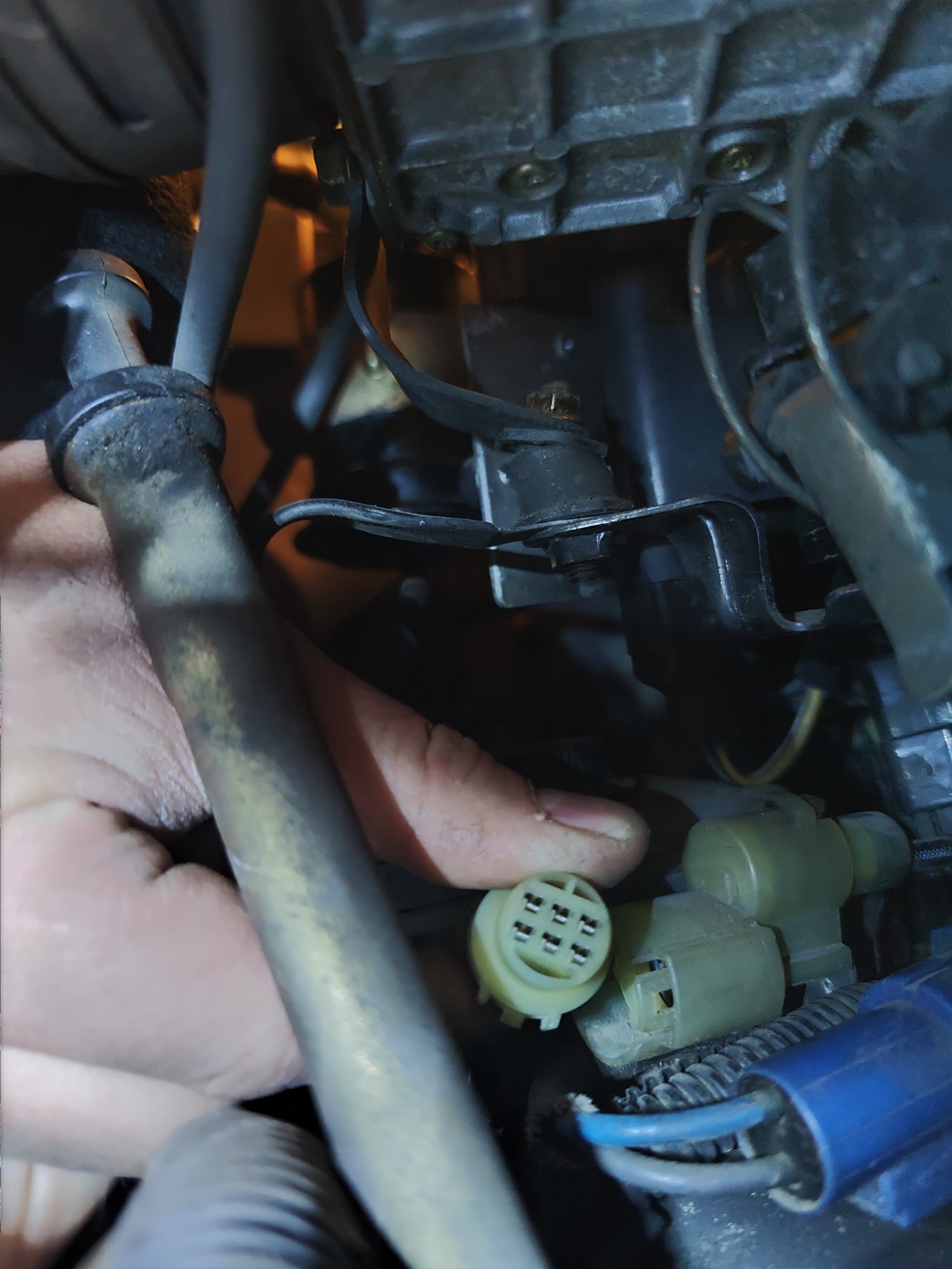

Panowie i Panie, jestem OSŁEM.
Przepraszam bardzo, ale wprowadziłem Was w błąd.
Wtyczka 6 pinowa jest to połączenie wiązki z wtyczki 9 pinowej (tej która widnieje w książce) z zaworami wewnątrz pompy.
Pompy sprzed marca 91 maja w sobie 6 zaworów i właśnie do nich jest ta wtyczka.

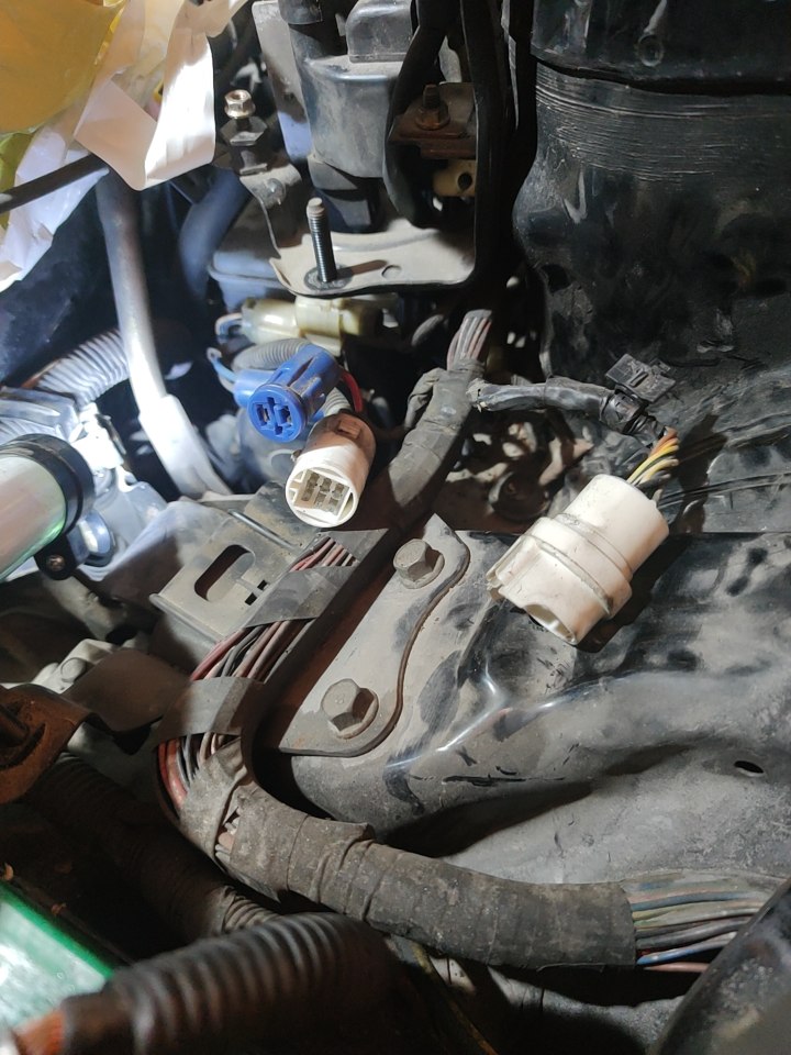

Z czystego lenistwa i może z chronicznego braku czasu dorwałem wtyczki te które widziałem z góry pomiędzy filtrem powietrza a cewką zapłonową.
Nie mogąc dojść ładu i składu z kolorami, drążyłem temat. Po półtorej tygodnia "pozyskałem" trochę czasu. Aby dokładniej widzieć pompę, zdemontowałem filtr powietrza i......
Nosz k.... ... , wyzywając na siebie odkryłem, że pod filtrem siedzi sobie......
wtyczka 9 pinowa zasilająca wszystko co związane ze sterowaniem pompy ABS.
Jeszcze raz Was przepraszam za zamęt.
Niestety z przeprowadzonego testu wynika że mam uwalony moduł ABS.
Postaram się wrzucić tutaj co dalej się dzieje u mnie z tym tematem.
Na razie jest mi po prostu wstyd i tyle
Osioł
