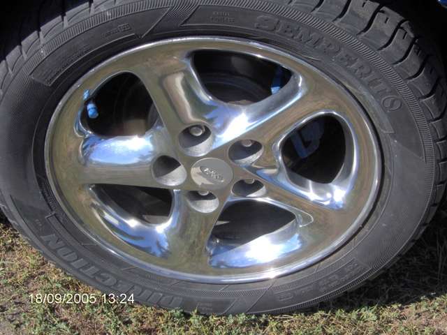

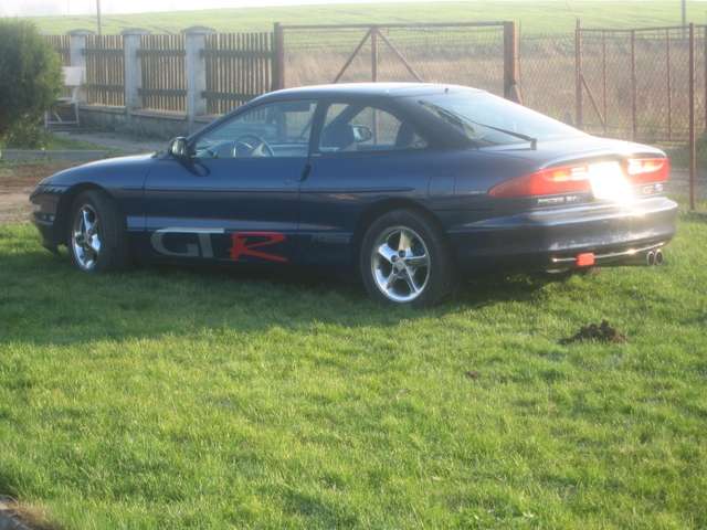

Polerka alusów - pochwale się... !
Post autor: michal0208 »
Witam wszystkich posiadaczy Forda PROBE i tych o co marzą by go mieć. Patrząc na moje autko myślałem co by w nim upiększyć??? I wymyśliłem!!! Jak można polerować silnik to tym bardziej ALUSY! Więc się wziąłem do roboty. Po miesiącu pracy uzyskałem taki efekt!!
Co sądzicie o ty i czy się opłacało?? :D

Wygladaja elegancko, chyba tez sie wezme za polerke swoich bo sa w opłakanym stanie.
ZENiTH
Posty: 1356
Rejestracja: 2005-10-17 17:59
Galeria: viewtopic.php?t=6493
Post autor: ZENiTH »
Widać efekty ciężkiej pracy. Jakbyś powtórzył zdjęcia nie robiąc je pod światło to efekt byłby bardziej widoczny

:shock: Nie no - to żeś je ładnie wymęczył...
A to nie są felgi chromowane przypadkiem?
Ja oddaję do warsztatu i za 300zł robią mi piaskowanie, napawanie, malowanie na dowolny kolor wszystkich 4 felg - myślę że się opłaca :roll:

Ładnie. =D>
Tylko odwróć tylną felgę. :-$ 8-| :wink:

Pomalowałeś bezbarwnym, czy tylko wypolerowałeś? Bo jak nie zabezpieczyłeś to po niedługim czasie Twoja praca przerodzi się w "coś brzydkiego".

A jeśli można zapytać czym usuwałeś stary lakier z tych felg ?

Czym polerowales? i ile dni Ci zeszlo? lakierowas je? bo jak nie to zrob to jak najszybciej.
Jest już kilka tematów dotyczących polerowania felg i silnika, wystarczy tylko trochę chęci w poszukiwaniu i poczytaniu na ten temat.

aluski robiłem 1 sztukę na tydzień! nie są malowane! jak pomalowałem bezbarwnym to straciły swój efetk. narazie nie zachodzą, jeżdziłem 3 mieś. i nic, narazie leżą w piwnicy i niedługo będę próbował jeszcze bardziej je wypolerować. Wszystko robiłem ręcznie papierem ściernym od najgrubszego do miałkiego a potem pasta do polerowania. Roboty wpip ale efekt jest!!! Zwłaszcza w nocy jak się światło od lamp się odbija.

no to uklony ,widac ze kolega bardzo cierpliwy ,ale efekt super :D

Alu wyglądają super.
A proponuje Ci odkręcić te aluminiowe osłonki na wentyle. Po zimie moje były nie do odkręcenia, utleniają się i wchodzą w reakcje a potem zapiekają i trzeba całe wentyle wyrywać.
Dobrze prawi - 4 wentyle obcinałem 2 tygodnie temu obcęgami, bo przy próbie odkręcenia kręciło całym wentylem w feldze :evil:
