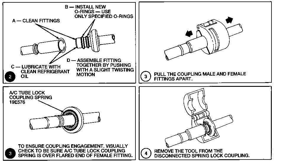

Rozumiem, że kolega Romas miał na myśli ten przyrząd co na rysunku w serwisówce. :)
Można by sobie coś takiego może gdzieś kupić albo zrobić? :)
Tylko, żeby kupić trzeba by wiedzieć jak to się fachowo nazywa i gdzie szukać :)
-- dodano 2013-06-04 09:08 --
Znalazłem :)
http://brasner.pl/sklep/pl/p/Zestaw-do- ... g-Lock/106

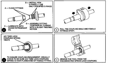

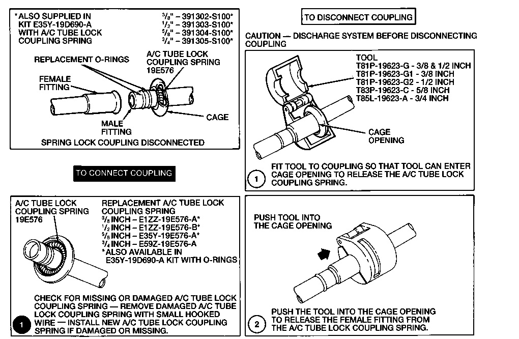

Tylko nie rozumiem do końca jak to się rozpina w tym przyrządzie.
Trzeba założyć ten przyrząd, wcisnąć rurkę z jednej strony a potem rozchylić obie rurki na zewnątrz? Aż mnie to dziwi, że to się tak łatwo rozłączy. :D
Re: Dołożenie klimy w II gen
nie wcisnąć rurkę, tylko przesunąć ten przyrząd :wink:
Jak chcesz to możesz pokombinować ze strzykawką, kup taką żeby pasowała średnica zewnętrzna rurki do średnicy wewnętrznej strzykawki. Odetnij koniec z dzióbkiem, przetnij ją na pół i ogradoj delikatnie końce, po czym wciśnij pod ten kołnież tak żeby sprężynka sie rozchyliła i wyciągnij rurkę razem ze strzykawką :wink:
Powinno zadziałać to na 100% :wink:
A jeśli chodzi o ten przyrząd to magik którego znalazłem miał inny :wink:

Zamówiłem sobie ten komplet na alledrogo. To się jak coś pobawię. :) parę groszy to kosztuje to co będę ze strzykawką kombinował :)
Drożej wyjdzie znalezienie odpowiedniej strzykawki :)
avel
Posty: 466
Rejestracja: 2009-04-26 17:16
Samochód: Probe II 2.0 1994
Post autor: avel »
"Zestaw do usuwania zabezpieczeń w klimatyzacji samochodowej Spring Lock" pozwoliłem sobie wkleić nazwę jak by link w przyszłości zmoknął. To urządzenie wychodzi taniej niż objeżdżanie serwisów i patrzenie jak gębę otwierają ze zdziwienia.

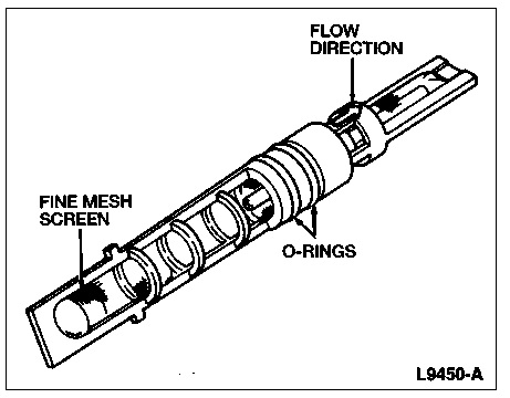

Zgłębiwszy trochę temat klimy :) intryguje mnie jeszcze jedna rzecz mianowicie czy i gdzie znajduje się dysza rozprężna?
arturos
Posty: 118
Rejestracja: 2011-02-17 18:56
Samochód: probe 1995r,2.0
Post autor: arturos »
O ile pamiętam,na którymś przewodzie zaraz za tymi Twoimi nieszczęsnymi oringami z sprężynką.Na jednym przewodzie zauważysz zwężkę,to chyba tam.Ale mogę się mylić. :wink:
bogdano
Posty: 478
Rejestracja: 2010-07-01 13:02
Lokalizacja: Jaworzno
Post autor: bogdano »
No to chyba na tym dolnym co leci ze skraplacza na parownik do kabiny.

Wygląda dokładnie tak samo jak oryginał :wink:

Miałem ją w rękach ale zdawała się być sprawna więc olałem i działa do tej pory. :wink:
