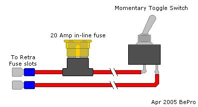

Kambelini pisze:Witam!!!
Czy ktoś łaskawie mógłby wstawić jakiś schemacik jak zrobić ŚPIOCHA :?:
Proste :

dzięki dzięki :lol: :lol: ....... ale z rana już się tym zająłem...... i wszystko elegancko działa :mrgreen: pare minutek roboty(a myślełem, że bedzie gorzej) :scramble
SCHEMAT nie był potrzebny :twisted: :mrgreen:

Mardok pisze:denerwuje mnie to wciskanie na refleks,
Jakbyś zastosował przełącznik taki jak ze schematu który wrzuciłem , to byś nie musiał wciskać na refleks :twisted: . Parę razy poćwiczyć i sprawa rozwiązania . A nic nowego do tematu nie wnosisz bo o podobnych próbach jest całe mnóstwo postów ...

witam. ja też zrobiłem śpiocha :lol: poszło bardzo łatwo ale nie założyłem bezpiecznika czy to bardzo źle :?:

Post autor: TYGRYSEX »
Popraw się ! Załóż bezpiecznik ! Najlepiej jak najbliżej BOXA . W razie "w" tylko on się przepali ! W innym wypadku może instalacja dostać po tyłku !

witam. jak najszybciej to zrobię tylko niewiem czy można kupić oprawkę do bezpiecznika. pozdrawiam
Re: Śpiący Probek
Bez przesady - przecież oryginalny bezpiecznik (RETRA) nie jest w żaden sposób omijany, więc spali się on.
Tyle tylko, że taniej jest założyć jakąś oprawkę z jakimkolwiek bezpiecznikiem 20A, niż później szukać naszych.
Oprawkę kupisz w pierwszym z brzegu elektrycznym, na niektórych stacjach benzynowych, w sklepach ze sprzętem car audio, ...
Re: Śpiący Probek
Robert pisze:Bez przesady - przecież oryginalny bezpiecznik (RETRA) nie jest w żaden sposób omijany, więc spali się on.
Jak nie jest omijany?
Przecież w miejsce bezpiecznika trzeba włożyć wsuwki z przewodami, a bezpiecznik trzeba wyjąć.
Dlatego w jeden z przewodów powinno się wpiąć dodatkowy bezpiecznik.
Re: Śpiący Probek
Naprawdę? To nie wcinasz się w przewód pomiędzy przełącznikiem a bezpiecznikiem?
Skoro jest tak, jak piszesz, to jednak warto założyć. Tym bardziej, że 100A (MAIN) jeszcze trudniej dostać (a tego na pewno nie omijacie). :mrgreen:
Zawsze byłem za tą prostszą wersją śpiocha - nic nie omijasz, tylko wyjmujesz bezpiecznik i chowasz do kieszeni. :lol:
