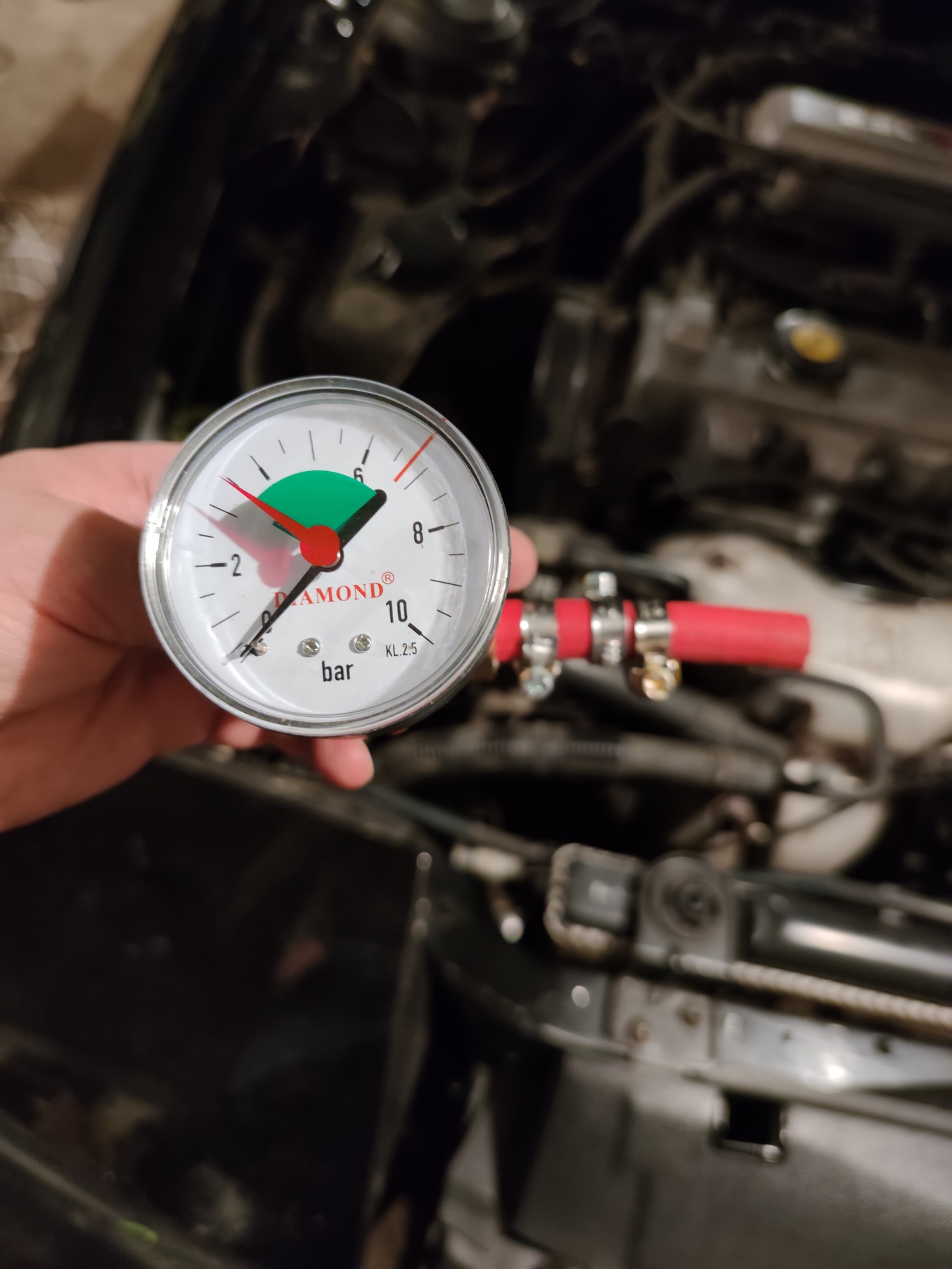

Ktoś założył pompkę paliwa o wiele za słabą w stosunku do zapotrzebowania tych silników. Założyłem nową MAGNETI MARELLI 313011300070 i samochód odżył, ale przed dojściem do tego zrobiłem dość poważny przegląd wszystkiego co mi przyszło do głowy.

i po tym wszystkim dopiero postanowiłem sprawdzić ciśnienie paliwa (tutaj za trop podziękowania, mecenasowi "Ślina" ;) )
Założyłem prosty manometr plus kilka dupsów
i.... pomiar 1,2bara!!!!!!
Wtedy już było jasne.
