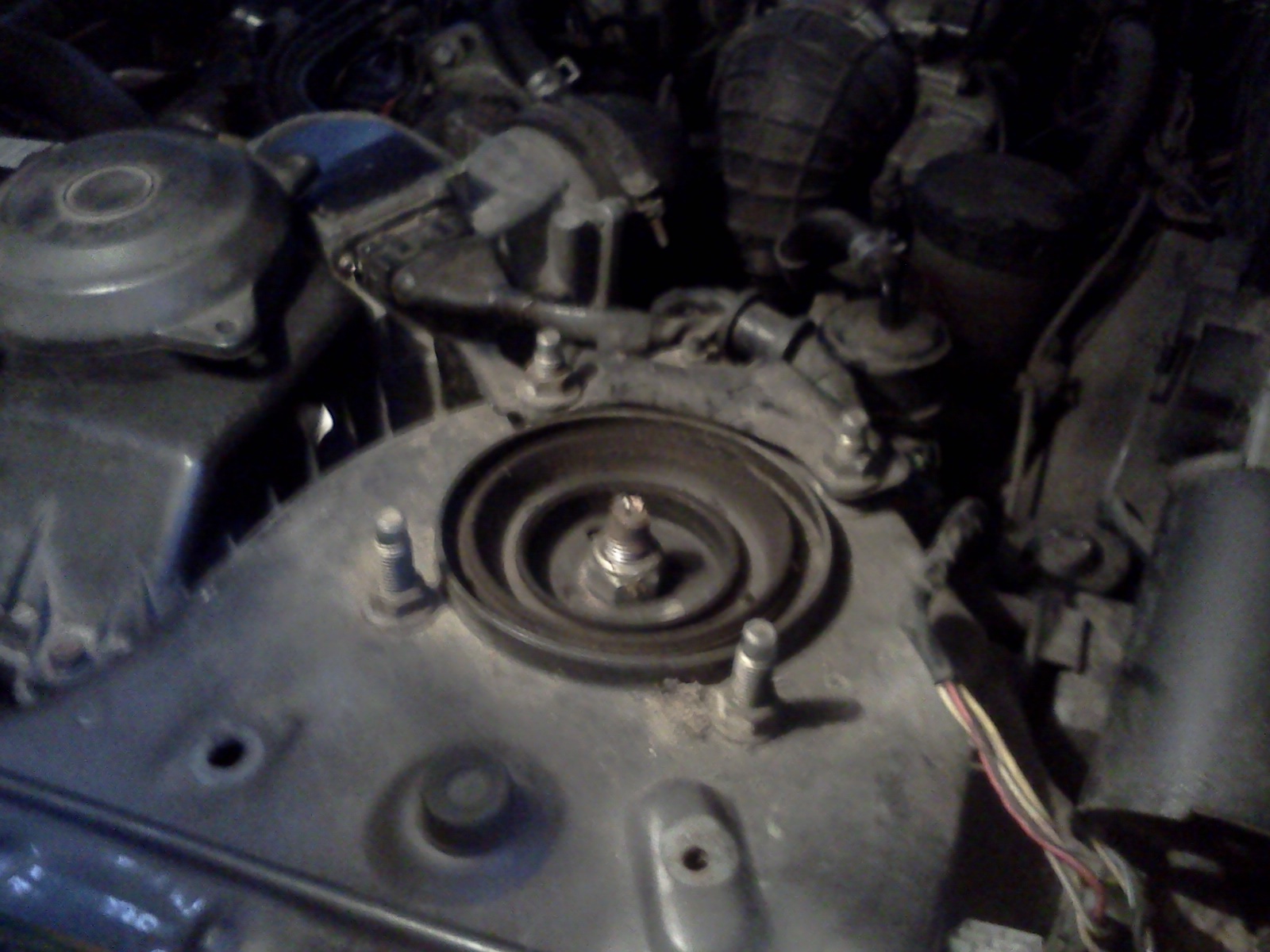

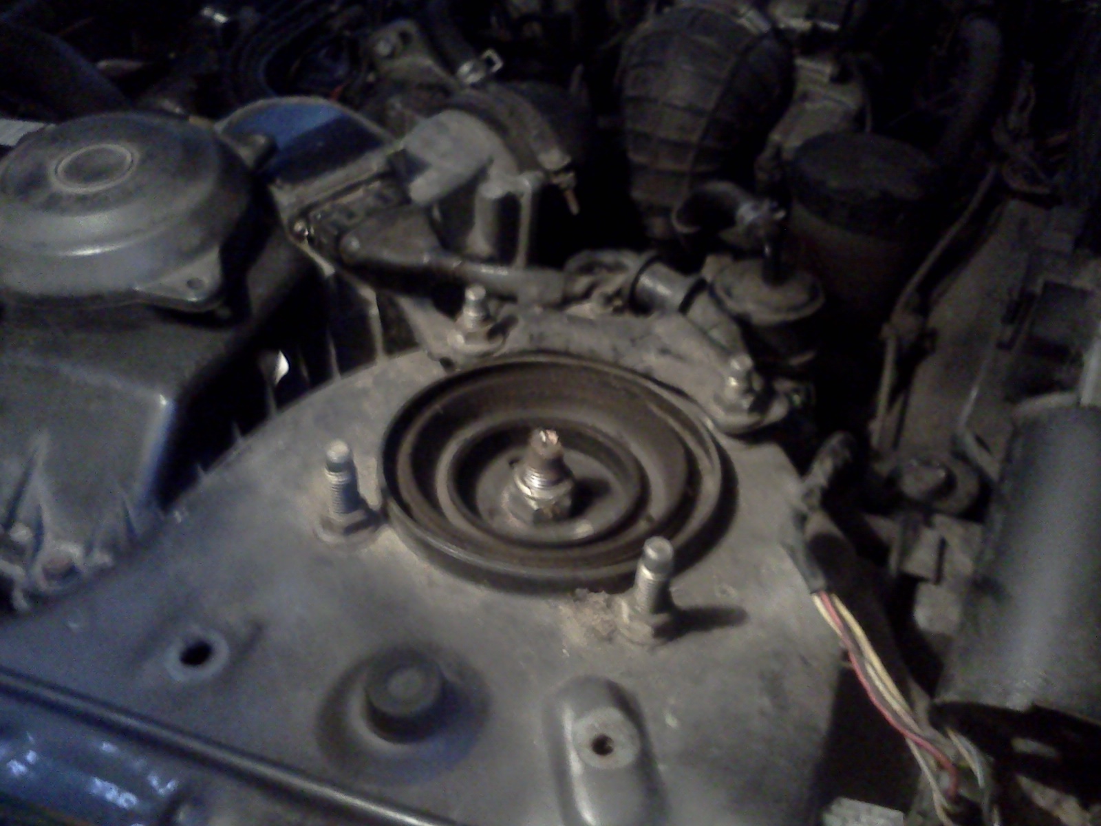

Wiesz co właśnie dziś mnie trochę uświadomiono Bo u mnie na przednich amorach nie ma żadnych silniczków Ale teraz nie wiem czy są wykręcone Czy to są nie regulowane Dodałem zdjęcie nie wiem czy dobrze Jak tak to tak to u mnie wygląda z przodu

Re: Sterowanie zawieszeniem!!
jeśli nie ma silniczków na 99% amory były zmieniane i są założone zwykłe zobacz z tyłu może tam są jeszcze oryginalne amorki dlatego słyszysz tam jakieś cykanie
I jesteś pewny że te na zdjęciu to są nieregulowane ?? Czy może brak tylko silniczków Sory że tak pytam ale nie wiem jak wyglądają regulowane po odkręceniu silniczków
Re: Regulacja twardośći zawieszenia.
Centralnie na samej górze amorka powinien z tego gwintu wystawać spłaszczony trzpień, na który nasuwana byłaby szczelina na osi silniczka. Dałeś nieostre zdjęcie, a przy tej temperaturze nie pójdę demontować regulacji, by cyknąć fotkę, ale raczej regulacji dawno nie masz.
Witaj no na osi tego gwintu jest spłaszczenie Takie że mogę założyć 10klucz płaski Tylko nie kumam jak by miało działać jak tam jest ta nakrętka na 22klucz Zupełnie nie mam pojęcia jak tu działa Powiem że nie znam zasady działania tych regulowanych amorów ,czy te silniczki tym trzpieniem kręcą ????
