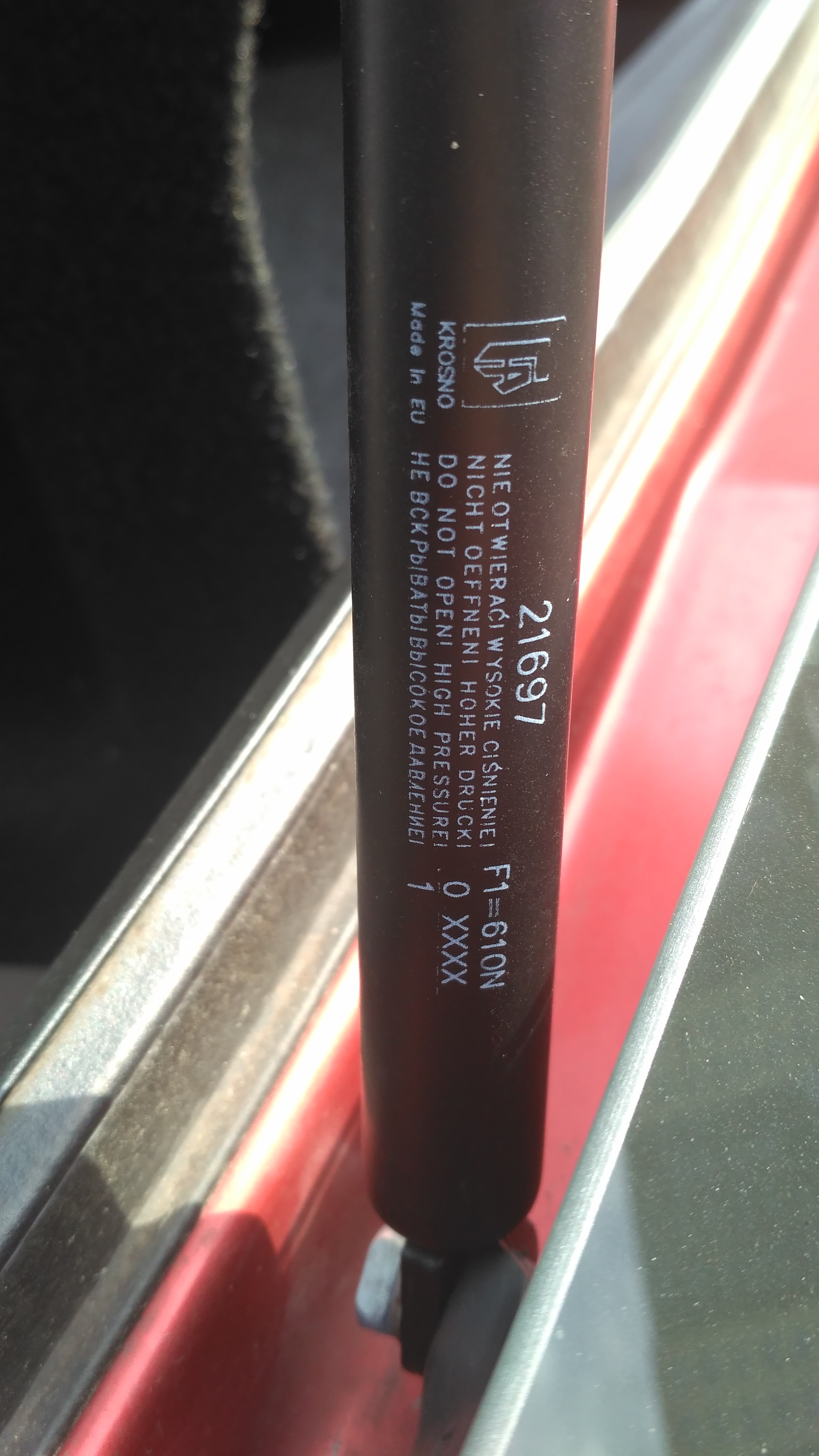

A jaki skok tego teleskopu powinien być?
Benet
Rejestracja: 2016-07-25 17:14
Samochód: Ford Probe 96' 2.0
Re: Dziki Beduin
Post autor: Benet »
KROSNO 21697 taki model

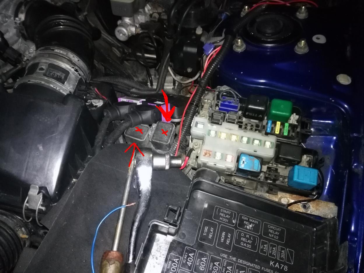

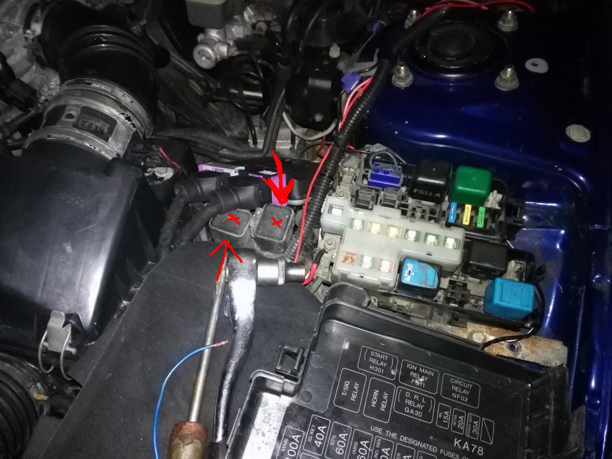

Panowie mam pytanie gdzie znajduje się przekaźnik sterowania wentylatorem chłodnicy? Czy to może któryś z poniżej zaznaczonych?
Pilnie potrzebuję info, sytuacja wygląda następująco, w momencie załączenia się wentylatora chłodnicy i już schłodzenia układu, czyt. temp w normie wentylator nie wyłącza się stale działa pomaga jedynie wyłączenie silnika, i stąd moje pytanie może on nie ma 1 biegu i dlatego cały czas jest załączony.

Dziki Beduin pisze:Panowie mam pytanie gdzie znajduje się przekaźnik sterowania wentylatorem chłodnicy? Czy to może któryś z poniżej zaznaczonych?
Obydwa są od wiatraka chłodnicy - jeden od wolnych obrotów , drugi "szybki". Nie pamietam teraz który jest który. Poznasz po kostkach.
Tu masz jak sprawdzić -
2.5 V6 93/94 r.
ECT - czujnik temperatury płynu chłodzącego ,który przekazuje dane pomiarowe do modułu sterującego (PCM/ECU).
ECTF- czujnik temperatury płynu chłodzącego,który aktywuje/uruchamia wentylator chłodnicy na I lub II biegu w zalezności,od danej temp. silnika/płynu.
Pokrótce o wentylatorze :
I bieg wentylatora chłodnicy załacza się gdy silnik/płyn osiaga temp w okolicach 100 st. C
II bieg wentylatora chłodnicy załacza się gdy silnik/płyn osiaga temp w okolicach 108 st. C
Diagnostyka :
ECTF – Czujnik temperatury cieczy chłodzącej
Kody: 69
W przypadku jego uszkodzenia ECU załącza wentylatory chłodnicy po otrzymaniu sygnału z innych czujników o temperaturze.
Sprawdzamy rezystancję na stykach. Powinna się zawierać w granicach 1.11-1.7 kOhm.
Czujnik ECT Czujnik temperatury cieczy chłodzącej
Kody: 09
Znajduje się obok wlewu płynu chłodzącego.
Sprawdzamy rezystancję na pinach czujnika, która w zależności od temperatury wynosi:
-20 st.C – 14.6-17.8 kOhm,
20 st.C – 2.2-2.7 kOhm,
80 st.C – 0.25-0.35 kOhm.
Sprawdzamy czy do czujnika dochodzi napięcie 5V. Pozostałe przyczyny to uszkodzone przewody.
od 93-95 są 2 czujniki,a od 95 już tylko 1czujnik,który pełni role czujnika ECT i ECTF
