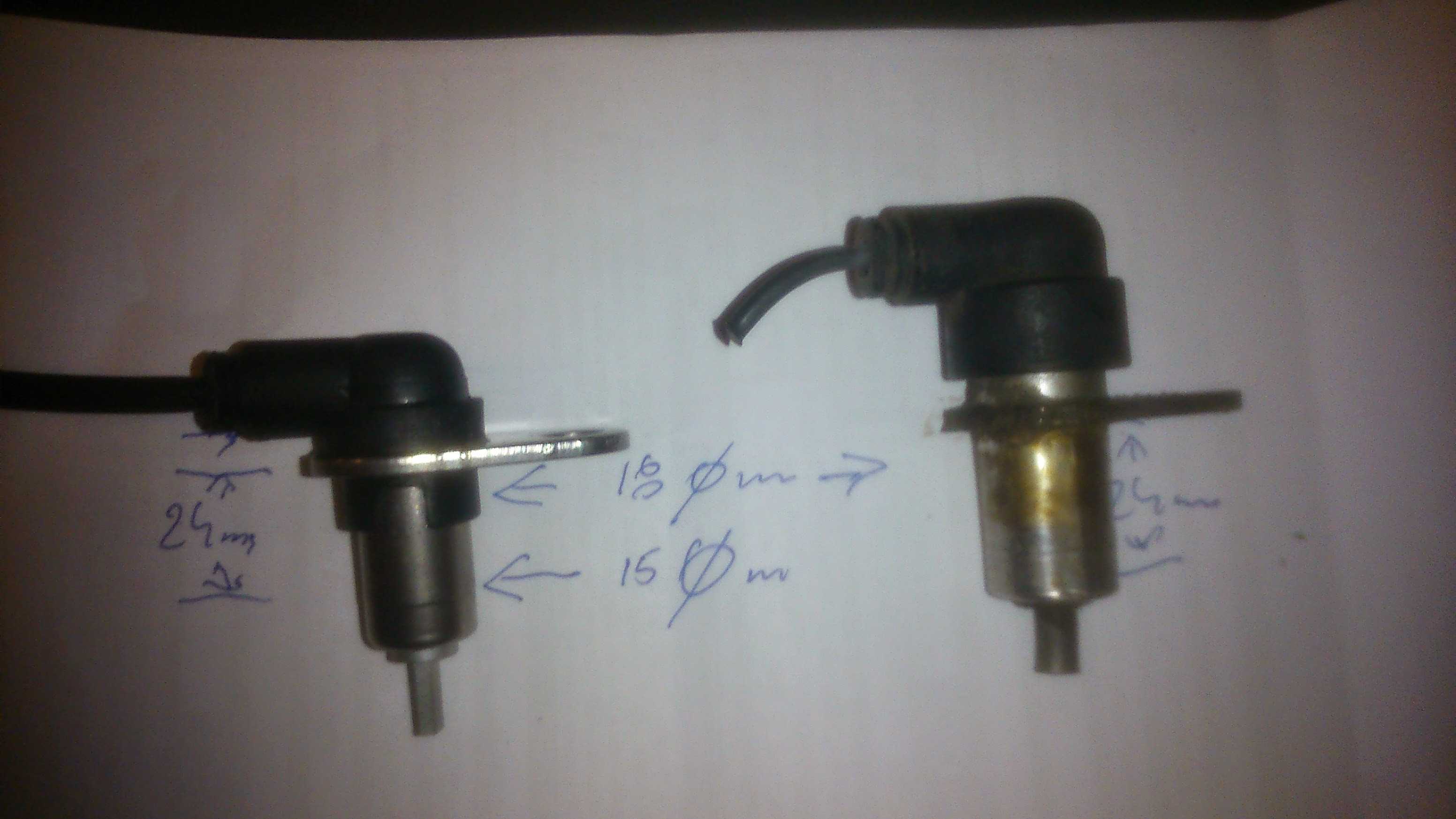

Mam pytanie co do nowych czujników abs. U mnie sknocił się lewy tył, na kablu mam G06T-43-72Y. W inter carsie nie ma w ogóle tych części, na allegro są do Proba tylko na przód, do mazdy 626 są, ale tylko do GF (99-02). Moje pytanie dotyczy tych ostatnich, czy różnią się czymś od tych do forda prócz wtyczki??(bo inna wtyczka to nie problem bo to tylko plastik, konektory są identyczne więc można przepiąć)
						Re: ABS się cosi sknocił.
- Posty: 1888

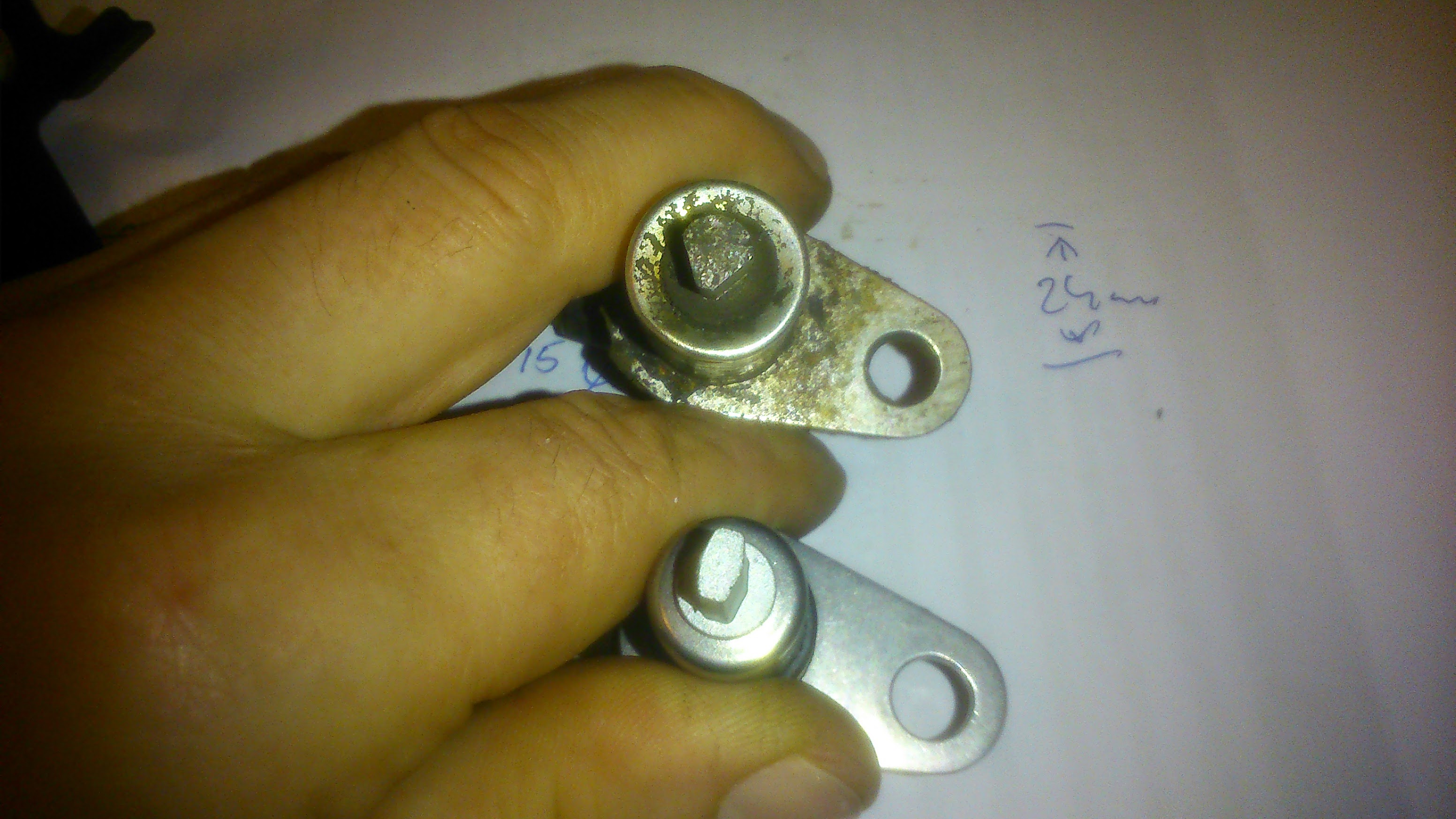

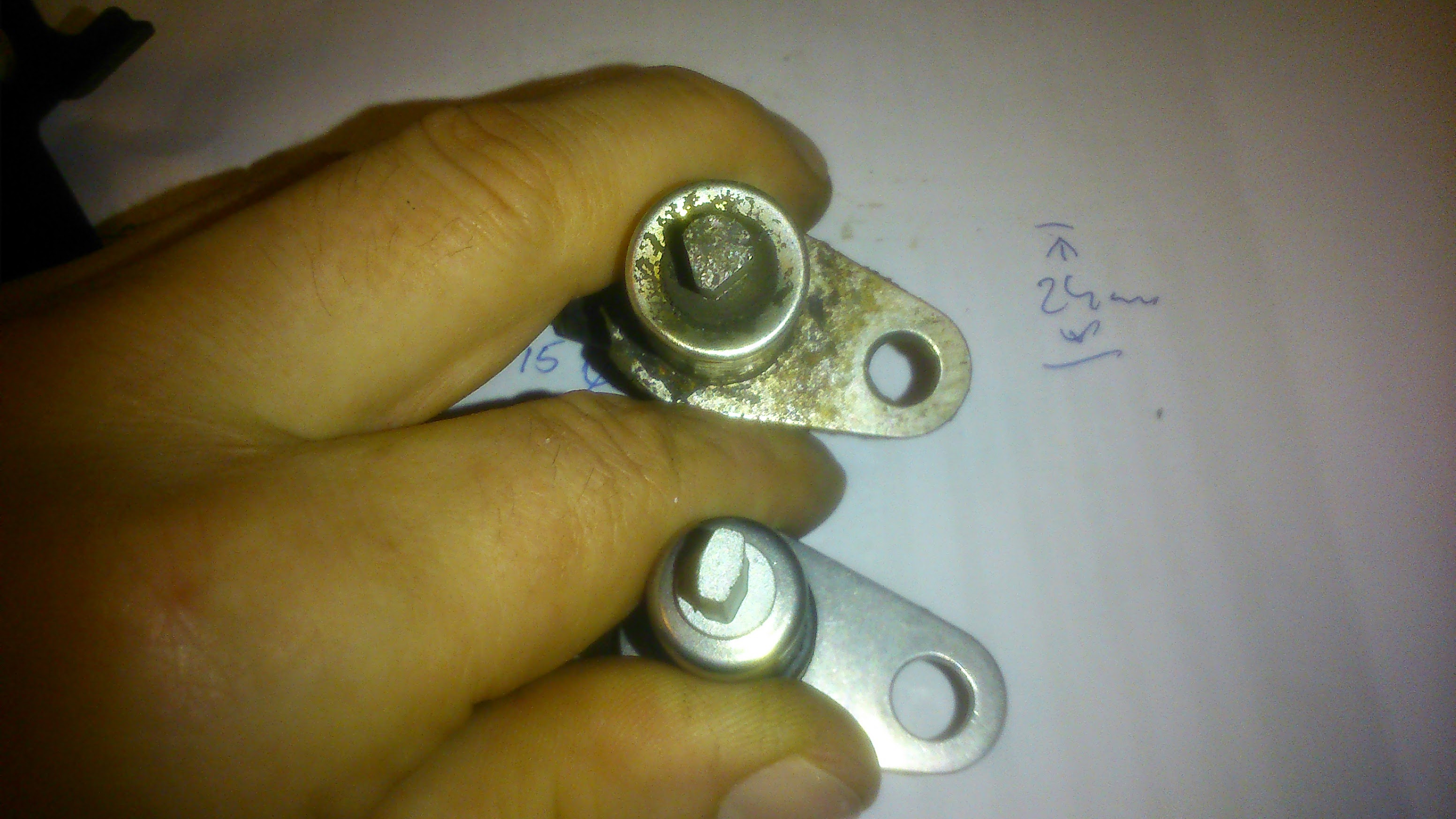

Kupiłem czujniki Abs (nowe -http://allegro.pl/czujnik-abs-tyl-lewy- ... 37497.html ) i troHu mi nie pasują. Tzn pasują ale nie do końca  Jak widzicie na zdjęciach nowy jest "szczuplejszy" ale posiada kołnierz do montażu. Długość maja taką samą ,rożni się również kształtem czujki (końcówki). Będzie to działać czy szukać innych ?
 Jak widzicie na zdjęciach nowy jest "szczuplejszy" ale posiada kołnierz do montażu. Długość maja taką samą ,rożni się również kształtem czujki (końcówki). Będzie to działać czy szukać innych ?Wspomnienia..Probe 2,2 GL 89 USA jest......
