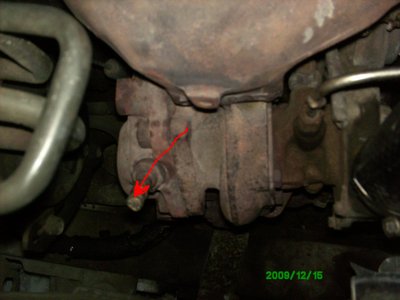

witam mam kłopot.a mianowicie w turbinie w moim probku jest jakaś sonda i odniej powinien wychodzić jakiś kabelek.tego kabelka u mnie niema nigdzie niewisi poprostu niema.czy któryś z kolegów podpowie gdzie powinna byc podłączona ta sonda ewentualnie może jakaś fotka dla ułatwienia.z góry dziekuje

Na wysokości termostatu gdzieś w tych okolicach masz takie jedno-pinową prawdopodobnie czarną wtyczkę (zdaje mi się że sonda ma gniazdo). No i tam powinna być sonda. Cienki czarny przewód.

Nie wiem jak to jest w gt, ale seki opisuje sonde lambda, chyba nie o to pytales ? Znaczy chyba nie ma sondy lambda w turbinie...

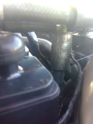

na foto zaznaczylem czerwoną strzałką gdzie ten kabelek powinien być

tak to sonda lambda...

aha ok a gdzie powinna być podłączona ta sonda bo nigdzie nie widać u mnie urwanego kabelka

Kolega dobrze podpowiada. Po prawej stronie od tej sondy mniej więcej na wysokości termostatu (trochę poniżej) będzie czarne gniazdo z jednym pinem. Tam powinna być podłączona sonda. A tak zapytam z ciekawości: ile ci teraz auto pali?adrian_seki pisze:Na wysokości termostatu gdzieś w tych okolicach masz takie jedno-pinową prawdopodobnie czarną wtyczkę

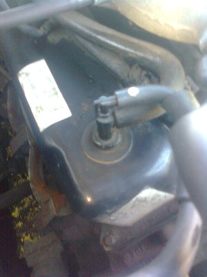

Tak z ciekawosci, wie ktos moze do czego te wtyczki?
sory za slaba jakosc zdjec ale mam aparat zepsuty i ostrosci nie lapie
Ten drugi znajduje sie za kolektorem ssacym, i nie wiem przypadkiem czy mi mechanik nie mowil ze to od sprezarki jest i zebym tego nie podlaczaj nigdy przenigdy, no ale wole sie spytac bo pewny nie jestem

Napisz jeszcze, czy przewody od tych wtyczek idą gdzieś do wiązki, czy do konkretnego
elementu. (jakiś czujnik itp.)

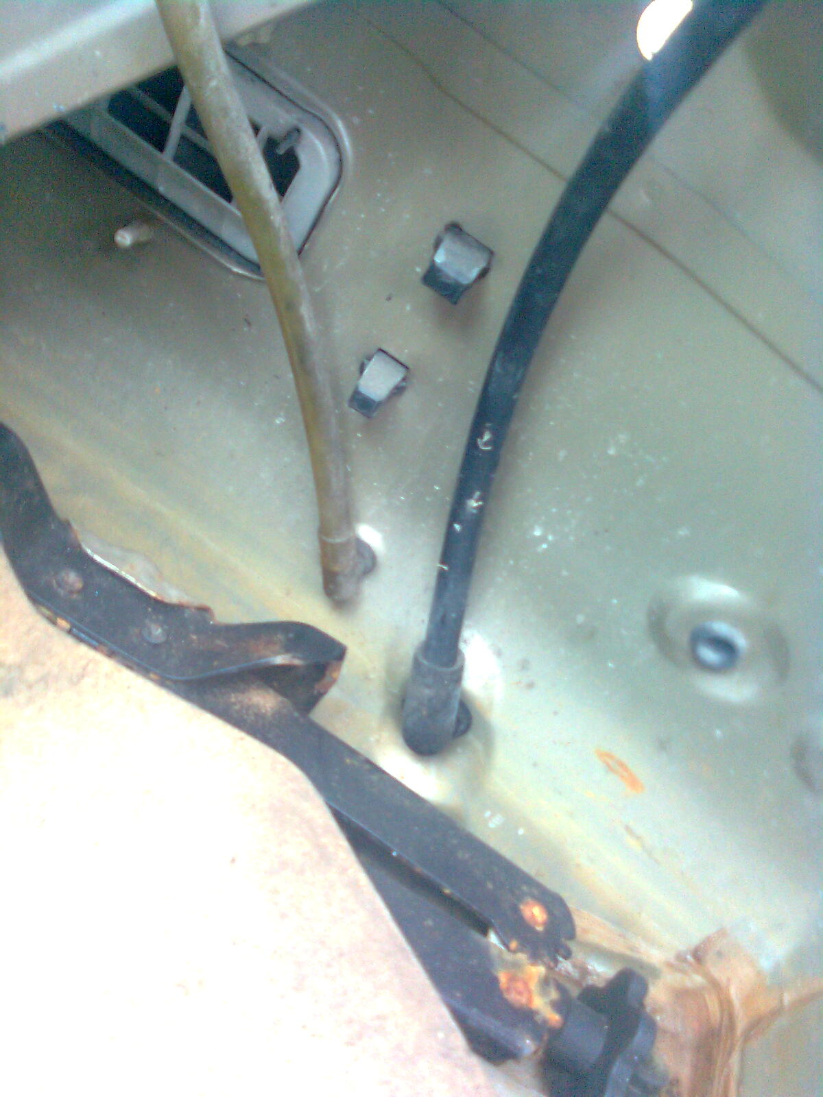

A ja przy okazji zapytam z ciekawości.
Co to jest? Chodzi o ten czarny wężyk. Na bank jest to jakiś odpowietrznik (odwodnik?),
ale od czego?
Mam to po obu stronach bagażnika i rurki wchodzą w słupki bocznych (tylnych) szyb
i idą w kierunku przodu (dachu).
Dodam, że ta jasna rurka jest od anteny elektrycznej.
ale od czego?

Odpływy od szyber dachu. Pozdro

Byłem sprawdzić, ale nic Ci na razie nie pomogę.holi pisze:Tak z ciekawosci, wie ktos moze do czego te wtyczki?sory za slaba jakosc zdjec ale mam aparat zepsuty i ostrosci nie lapie
Tam jest tak sporo wtyczek, że albo musisz zrobić lepsze zdjęcia, albo (co będzie jeszcze lepsze),
napisz ilu pinowe są te wtyczki i jakie (dokładnie) kolory przewodów do nich dochodzą.
Na pierwszej fotce 2 wtyczki przy listwie wtrysków kolor kabelków jak dobrze pamietam brązowe są w każdej jedynce wolne do czego są hmmm najprawdopodobniej do sprawdzania wtrysków ale tego na 100% nie jestem pewien.
Na drugiej fotce jest wtyczna od jednnego z czujników przy podszybiu wydocznie ty go albo nie masz podłączonego albo ktoś go usunął tak czy siak "CHECK ENGINE" powinien sie świecić lub zapalać co jakiś czas. Pozdro
Re: dziwne wtyczki...
Dzieki wielkie
postanowilem sie przejrzec i wyszlo ze ta druga wtyczka powinna wejsc tu :
Uploaded with ImageShack.us
I mi sie przypomnialo, ze mechanik mi mowil zebym nigdy przenigdy tej wtyczki nie wlozyl. Mialem wtedy problemy z obrotami, i gasl mi silnik. Moze wiesz o co chodzi? Bo ja nie

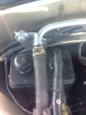

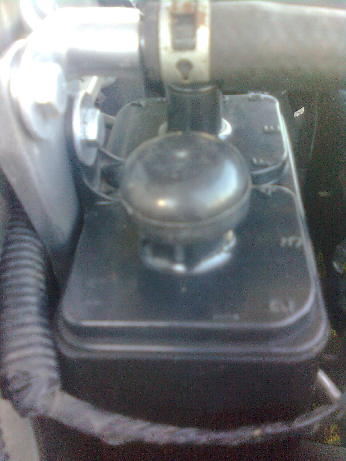

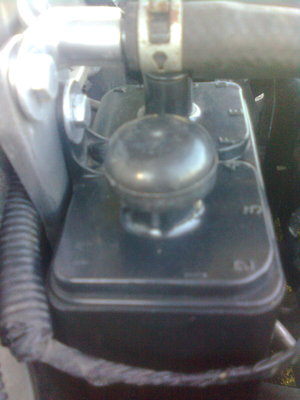

A może ktoś wie (Bogdan?), do czego służy ten filtr? (Czarna plastikowa puszka):
Jedna z rurek dochodzących do tego filtra wychodzi z tylnej pokrywy zaworów
i po drodze ma jakiś elektroniczny, chyba czujnik...
Wczoraj obejrzałem go dość dokładnie i wydaje się być pełny (zdrowo zanieczyszczony).
W środku ma dwa wkłady, ale niestety chyba niewymienne.

U mnie ta puszka pośmierduje paliwem (w 3.0), a w 2,2 w tym miejscu jest analogiczna puszka, ktorej zadanie jest mi bliżej niezrozumiałe, ale robi coś z paliwem, prawdopodobnie kolekcjonuje opary i je dopala. Może to to samo ?

Paliwem?
Cholera, u mnie nie czuć w ogóle paliwa.
Mało tego, jak zajrzałem do środka, po ściągnięciu gałki, to filterek był cały osyfiony kurzem,
zaś ten drugi (tam, gdzie przychodzą węże z czujnikiem) wyglądał na jeszcze w miarę czysty.
Ale te węże idą stąd:
Więc ewentualnie powinno być czuć olejem, a te filtry nie są zasmarkane ani olejem, ani
żadną inną cieczą...
Tak, jakby zbierały najzwyklejszy kurz.

Ręki uciąć sobie nie dam, ale jak wczoraj pucowałem Vulcanka to zasmrodziło mi stamtąd paliwem i specjalnie mnie to nie zdziwiło, bo tak jak mówiłem w 2,2 tam jest jakiś odzyskiwacz.

Ta puszka to nic innego jak filtr cząstek stałych czy jak to zwał inaczej oparów z baku paliwa i w przypadku 3.0 też oparów oleju z komory korbowej. I ma prawo śmierdzieć paliwem w środku o ile układ jest sprawny i działa. A jest wypełniony w przypadku 2.2 w 3.0 zapewne podobna konstrukcja tyle że Ford USA a nie Japan czymś w rodzaju węglików okrągłych kulek.
U siebie w 2.2 to wywaliłem bo ekologie mam w d, śmierdzieć paliwem nie śmierdzi a miejsca było brak
w dodatku parę kilo mniej
W 2.2 jest ta puszka okrągła
I tego się nie czyści itd

No toś mnie pocieszył...Bogdan9999 pisze:Ta puszka to nic innego jak filtr cząstek stałych czy jak to zwał inaczej oparów z baku paliwa i w przypadku 3.0 też oparów oleju z komory korbowej. I ma prawo śmierdzieć paliwem w środku o ile układ jest sprawny i działa.
Właśnie wróciłem z auta, bo byłem sprawdzić, czy na bank nie czuć paliwa.
No i nie czuć...
Jak sprawdzić, czy układ jest sprawny?
To do czego jest w takim razie ta "czujka". Co ona pokazuje i gdzie?
Albo może co powinna robić? O ile to jest sensor, bo może ma całkiem inne zadanie...

Ma za zadanie ten czujnik sprawdzać czy w zbiorniczku pojawia się podciśnienie czy wyciąga opary. A jak sprawdzić najprościej to znaleźć przewód który założony jest na 3 rurkę średnicy 6 mm która idzie pod autem razem z przewodami paliwowymi. To jest rurka odpowietrzająca. Podłączona jest do tych rurek odpowietrzających przy wlewie paliwa (lewe tylne nadkole) Zazwyczaj ten układ już jest tam tak zjedzony że rękami można te rurki a raczej to co z nich zostało wyciągnąć i reszta zazwyczaj też jest zapchana rdzą itd. Tak więc przed tobą trochę rozbierania aby sprawdzić poprawne działanie całego układu
U siebie miałem to zrobione perfect ale koncepcja i plany sie pozmieniały i wywaliłem to
