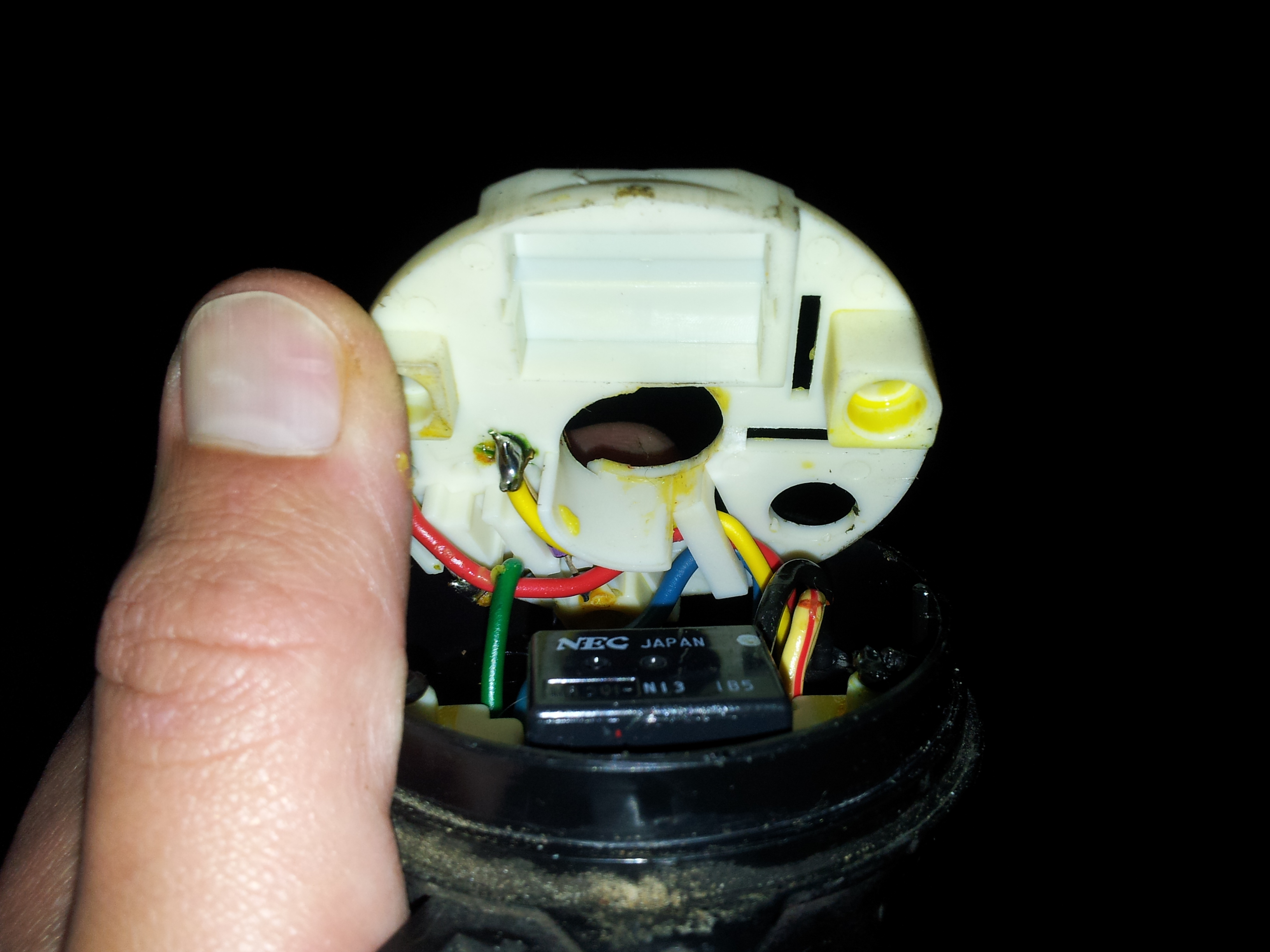

Ja przez noc wpadłem na czujnik w miejscu wirnika co jest on umieszczony w czarnej obudowie z magnesami trwałymi. Tam ma 8 szczelin w które mógłby wpadać czujnik jakiś i np rozwierać. Lecz pojawia się problem jak połączyć nieruchomy element plastikowy z ruchomym kanciatym wirnikiem. Ewentualnie podszlifować wirnik aby nie był kanciaty w miejscu wirnika lecz jedno otwarcie i zamknięcie lamp będzie miało myślę z 30-50 obrotów co daje ok 240-400 rowków a więc po bliżej nie określonym czasie plastikowy czujnik się wytrze. Można kulkę dać ale problem będzie ze złożeniem tego wszystkiego razem. Ewentualnie teraz wpadł mi czujnik na zasadzie ABS który będzie wykrywał "mniej metalowe części" ale zajmę się tym głębiej po 24 - teraz tylko zbieram pomysły
-- dodano 2010-09-16 00:30 --
Jedno pytanie dodatkowe bo widzę chyba temat nikogo nie interesuje no ale co zrobić
Komu mam się nie zapytać jak potencjalnym nabywcom układu... Chodzi o czujnik obrotu silnika. Są dwie opcje do wyboru ale nie wiem na jaką się w ostatecznym wypadku zdecydować:
Pierwsza jest to przerywacz na foto elementach (podczerwień).
wymiary czujnika 12,7x6,3x11,7mm
Wady:
- Ciężki o ile możliwy montaż wewnątrz obudowy wirnika (zapewne konieczność wycięcia szlifierką prostokątnego okna i późniejsze zasmarowanie klejem dla szczelności)
- Do wirnika trzeba dolutować drut (do jednej części komutatora po za obszarem szczotek) lub umieścić go jakoś na wirniku w stabilnym położeniu
- Rezygnacja z otwierania ręcznego na poczet montażu czujnika na tym pokrętle (należałoby je lekko zeszlifować gdyż jest za grube oraz naciąć w jednym miejscu)
Zalety:
- Pewność bezawaryjnego działania ponieważ to nie ma prawa nie działać i się zużyć mechanicznie
- szybki czas reakcji ok kilku ns z tego co widziałem, a więc nie ma możliwości o gubieniu impulsów
Druga jest to czujnik mechaniczny oparty na mikro switch elektroniczny (robota własna).
M8 kulka fi 3,8 hartowana
Wady:
- Możliwy (choć nie potwierdzone jeszcze) krótki czas działania (wytrzeć się kulka lub wyrobić mikro switch (100 000 powtórzeń) . W naszym przypadku jest to 416 - 250 razy użycia świateł
- Możliwy dzwięk przeskakującej kulki po wirniku (metal o metal da nam jakiś dzwięk - nie wiadomo czy będzie słyszalny)
- Nie da się ukryć jest to element o jakiejś masie (większej lub mniejszej) zachodzi tu konieczność brania pod uwagę bezwładności elementów (czy nie będzie gubił impulsów). Wirnik ma 8 żłobków a na otwarcie i zamknięcie lampy przypada ok 30-50 obrotów (nie liczyłem) co daje 240-400 uderzeń sekundę (otwarcie i zamknięcie lamp).
Zalety:
- Błyskawiczny montaż - wiercimy dziurę w obudowie wirnika fi 6 lub fi 7 gwintujemy standardowy maszynowy gwint M8 (chyba M8x1,25) wkręcamy czujnik (wkręcamy na taką głebokość aby czujnik przerywał - reagował na żłobki w wirniku), kontrujemy i już

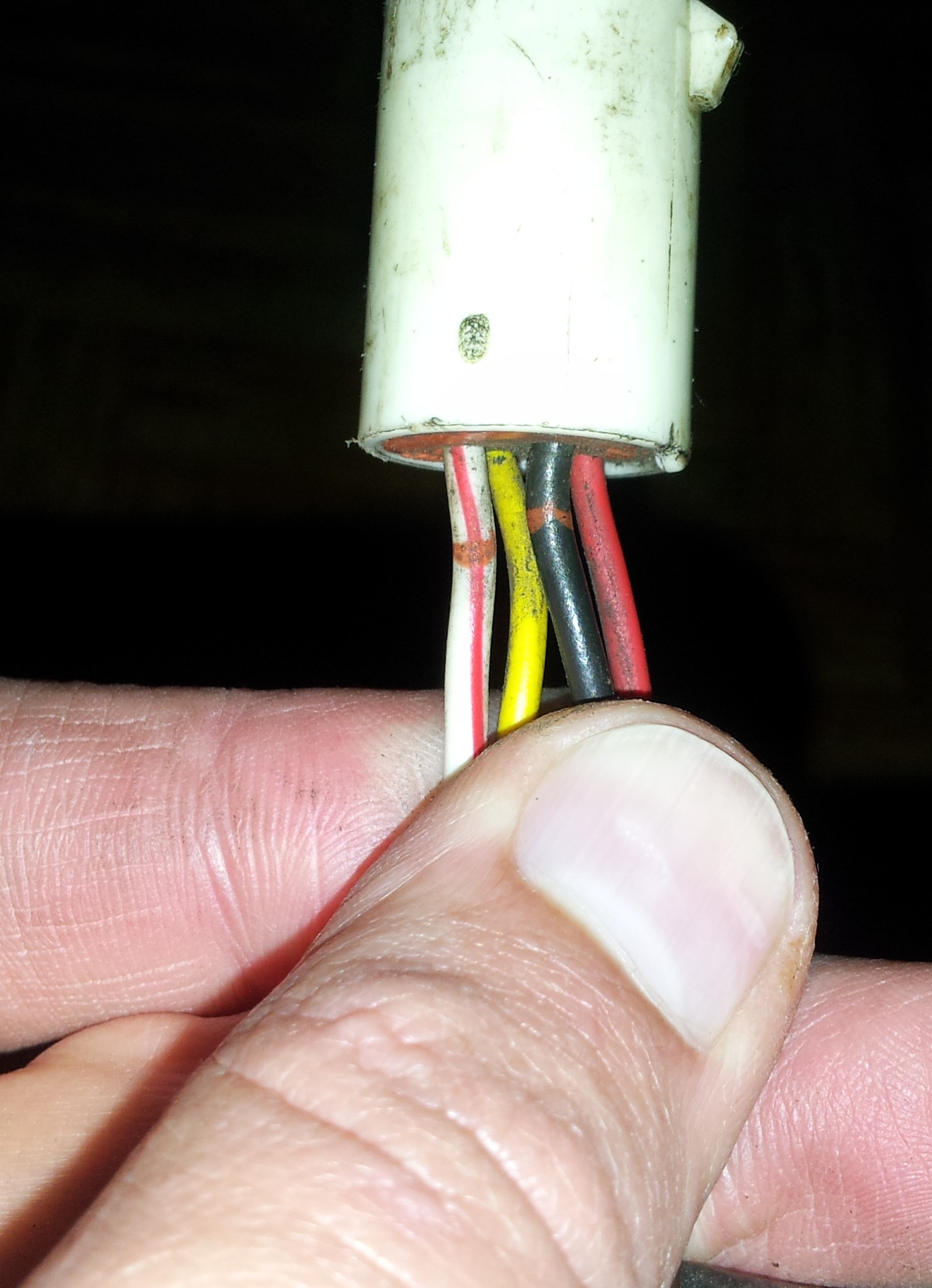

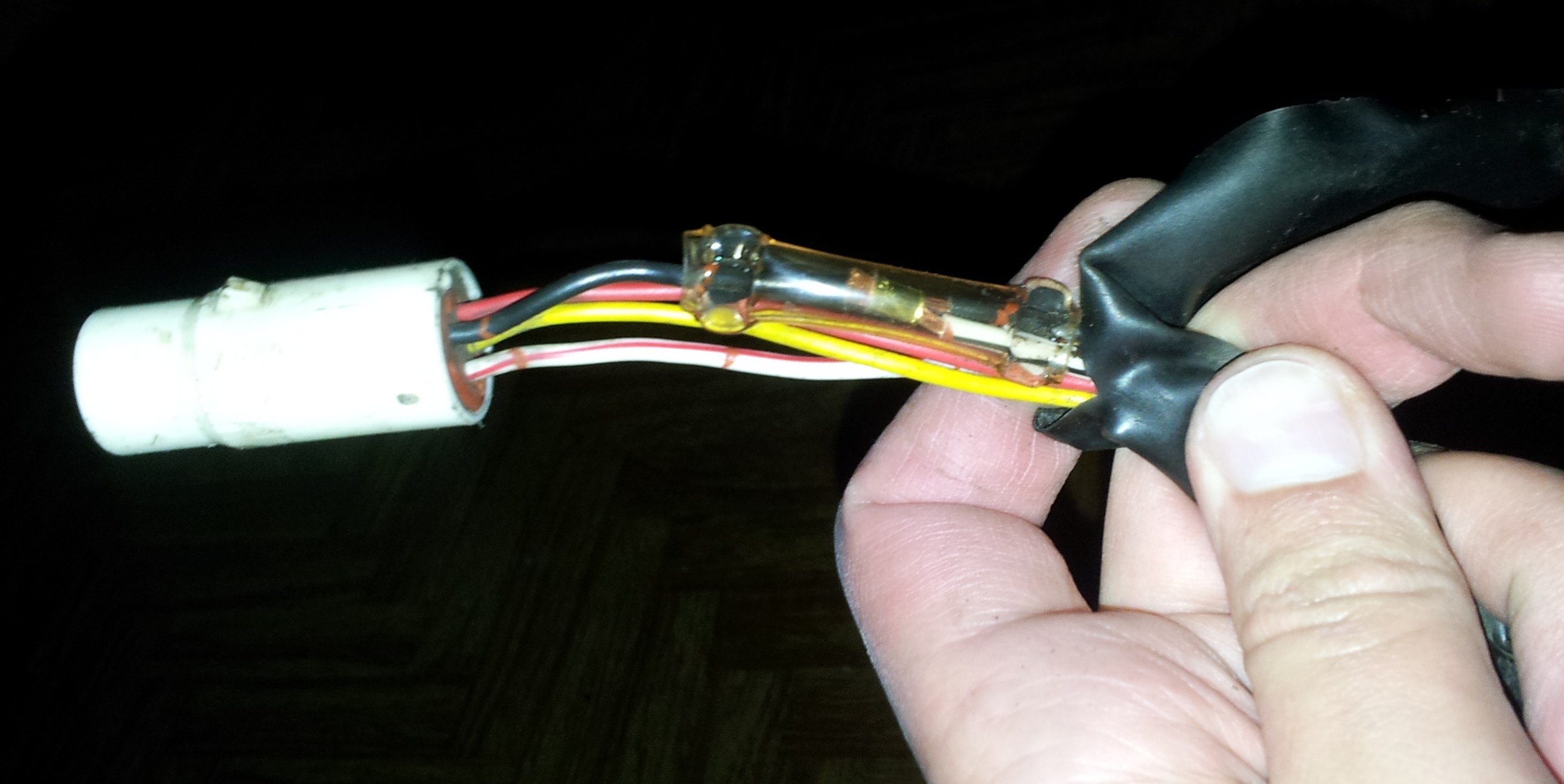

Potrzebna pomoc chętnego który ma dostęp do probe na części (dawca). Nie chcę grzebać u siebie w wiązkach nie potrzebnie dlatego pytam was.
1. Może ktoś zobaczyć czy kable sterujące lampami (+ - UP DOWN ta wtyczka biała okrągła) Czy wtyczka idąca od lampy lewej idzie do prawej i tam się gdzieś łączy i idą potem pojedyńcze kable do włącznika świateł.
2. Czy kabel plusowy lampy (biały z czewonym paskiem) idzie też do włącznika czy może pociągnięty jest gdzieś z bliżej akumulatora.
3. Przewód do żarówki światła drogowego czy idzie bezpośrednio na włącznik czy za pośrednictwem przekaźnika
Wszystko jest ważne ponieważ im więcej będę wiedział tym potencjalny nabywca układu sterującego będzie miał mniej problemów z montażem w aucie go.

Szmat czasu jak mnie tu nie było u was - witam wszystkich
Cztery przewody tam są kolorów nie pamiętam ale są za zdjęciach wcześniej pokazane - jeden to zwyczajna masa dla silnika (Minus Akumulatora) koloru czarnego który jest przykręcony nawet przy silniku śrubką do aluminium. Drugi kolor jest to biały z czerwonym paskiem akurat u mnie i on jest na stałe podłączony do bezpiecznika lamp (chyba bo nie pamiętam rok już minął)... natomiast pozostałe dwa kolory u mnie żółty i czerwony są to przewody sterujące, które idą z przełącznika świateł przy kierownicy i jak podasz na jednego plus to lampa się otworzy a jak do drugiego to sie zamknie a jak na oba to kręci się w kółko... Widoczny jest jeszcze jeden przewód mianowicie niebieski. Jest to przewód który idzie bezpośrednio na szczotkę wirnika i jeżeli tam podasz plus to silnik również zacznie kręcić się w kółko...
Wiem mówiłem że zrobię śpiocha i jak widać temat stoi w miejscu ale niestety lub tez "stety"
piszę pracę inżynierską i nie mam do tego ani głowy ani czasu. Oczywiście że sie tym zajmę gdy tylko obronię pracę
Nie wiem czy komuś coś pomoże ten w/w opis czy nie, ale działajcie i z chęcią jeżeli tylko będę pamiętał to podzielę się informacjami na ten temat mi z lekka znany

A mnie wczoraj wzięło z OLEYem na sprawdzanie jego silniczków. Jeden uwalony mechanicznie, a drugi niby sprawny. "Niby", bo się wziąłem na cwaniaka i chciałem sprawdzić w domu bez wychodzenia na zimno i podpinania do auta
Mamy sobie schemat: http://www.fordprobe.pl/upload/files/He ... -part2.png
A w tych silniczkach OLEYowych nie zgadzają się kolory kabli. Są takie, jak Adrian opisał - czarny, biało-czerwony, żółty i czerwony. Czemu to tak?
Dalej - jak w końcu (dokładnie) działają te światła?
Z 4 kabli wchodzących mamy:
czarny - masa. Rozdziela się w "wiązce" na czarny i czarno-biały. Czarny idzie jako masa do przekaźnika, czarno-biały do silniczka. biało-czerwony - zasilanie, idzie do przekaźnika
czerwony i żółty - impulsy sterujące (plusy)
Czerwony i żółty są podłączone stykami sprężystymi do ścieżek na płytce. Czerwony to ścieżka zewnętrzna, żółty - wewnętrzna. Ścieżka środkowa odbierana jest przez styk i kablem zielonym idzie do przekaźnika.
Z przekaźnika idzie kablem niebieskim zasilanie silniczka właściwego.
Teraz taka moja teoria - zasilanie jest podpięte na stałe. Przychodzi impuls "otwórz" albo "zamknij" i przez płytkę ze ścieżkami dostaje się zielonym kablem do przekaźnika, ten zasila silniczek aż odpowiednia ścieżka nie wpadnie w przerwę i wtedy silniczek przestaje się obracać.
Teoria fajna, ale wziąłem sobie wczoraj z OLEYem silniczek i podpięliśmy go pod prostownik. Plus, masa i dotykałem trzecim kabelkiem żółtego albo czerwonego pinu we wtyczce. I tu nastąpiło zwiątpienie
Dotykam czerwonego - silnik robi pełen obrót (no dobra, może wraca do pozycji ustalonej). Dotykam drugi raz czerwonego - robi kolejny obrót. I tak w kółko - każdy impuls na czerwony to pełen obrót.
I tu zonk - dlaczego? Jeśli zatrzymuje się na przerwie w ścieżce, to nie powinien mieć szansy odebrania już kolejnego impulsu.
Dotykam żółtego - nic się nie dzieje, kompletnie.
Silniczek pod podpięciu do auta działa poprawnie (
) - dlaczego zatem jak go badałem plusem, to nie?

Re: Spioch
Skoro pofatygowałeś się jednak do auta, to napisz, czy kolory przewodów idących do silniczków, które zostały wraz z wtyczką w samochodzie, nie są przypadkiem zgodne ze schematem.
Jeśli okaże się, że są, to sparuj je z odpowiednimi kolorami we wtyczce po stronie silniczka i odkryjesz np., że czerwony to stały plus, czarny - masa, a 2 pozostałe to sygnały.
