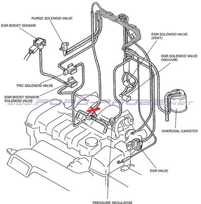

- skalpel
- Posty: 216
Re: Szarpie i jest slabszy.
Witam.
Mam problem z silnikiem 2.0 16 97r. Gdy mam podpięte podciśnienie z elektro zaworka do kolektora ssącego to auto jest słabsze i z opóźnieniem reaguje na pedał gazu, natomiast gdy wypnę podciśnienie auto dobrze się wkręca na obroty i nic go nie dławi. Sprawdzałem elektro zaworki i obydwa pstrykają.
FORD PROBE II 2.0 16V Turbo
- batigol67
- Posty: 694
- Samochód: Ford Probe 2.5
Podciśnienie ale do czego? Bo nikt nie wie.Do regulatora czy do czego?
- skalpel
- Posty: 216
zaznaczyłem na schemacie o które podciśnienie chodzi/
No ok ale przecierz jak wypniesz podcisnienie to silnik bedzie brał lewe powietrze.
- skalpel
- Posty: 216
nie bierze lewego powietrza tylko ucieka podciśnienie z kolektora bo słychać jak syczy i silnik pracuje równo a po wpięciu tego podciśnienia silnik zamula i zaczyna silnik się kręcić dopiero od 3 tyś obrotów.
