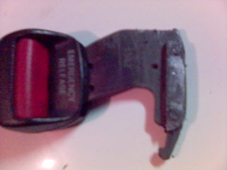

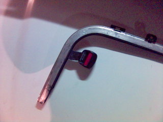

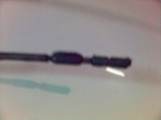

No to ja tez wrescie zabrałem sie do naprawy pasów.
umnie natomiast elaktryka działa ale z elemetami mechanicznie mam cos nie tak.
zaczep od psa blokuje mi sie i nie chce chodzc po szynie.
nie wiem jak połaczyc linke z uchwytem na pas w szynie zeby wszystko chodzilo.nie wiem czy cos juz nie jest spiłowane lub czegos nie brakuje.
Pas dostalem przy kupnie auta osobno.
mozliwe ze czegos brakuje??
w tym miejscu juz sie blokuje??
linka mozliwe ze koncówka tez czegos nie ma.
Sorry za jakosc zdjec zrobione komorka SE K300i.

mozesz mi narysowac gdzie to ma byc i jak to ma wygladac.moze da sie to dorobic. i jak to ma byc połaczone.skorik pisze:Zdecydowanie na ostatnim zdjęciu brakuje ci kawałka plastiku - takie prostokątne U w które wchodzi cała zapinka od pasa.
Zrobie dzis dokladniejsze zdjecie co mam.
Dobrze wiedziec jak co to bede pisał.Lisiu pisze:jak by co to mam kompletny mechanizm bez linki. oddam za tanie pieniądze
U mnie narazie działa prawa strona lewa nie.wszystkie czesci dostałem z autem teraz musze to poskładac chyba ze jakies pierdułki bedzie brakowac.
