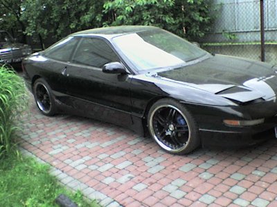

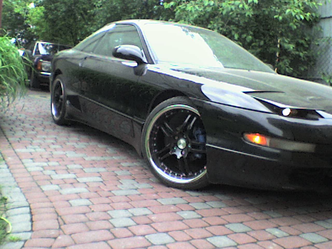

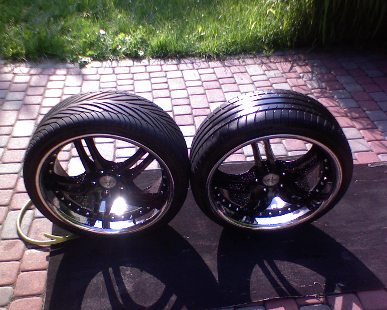

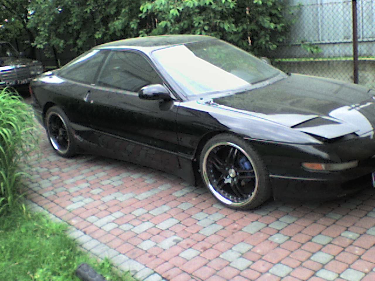

19" miałem w II gen ze 4 lata temu jakoś tak, albo i dawniej Potem znów 19" i znów (te były też w jedynce) wszystko jest opisane na fpdrivers
opony miałem 215/35/19 felgi 19x8,5 przy et35 hehe stare dobre czasy w jednym komplecie miałem 225/35/19 przód i 235/35/19 tył - 235 nie polecam, po mojemu zbyt "tłuste" te opony, z lekkim naciągiem lepiej się to prezentuje dlatego 215 lub 225 jak już...
O ile 19" w jedynce są zbyt wielkie wizualnie, to w dwójce wyglądają fajnie, 18" w IIgen też jest ok wszystko zależy od gleby, jak się nie posadzi minimum te 35mm to całość wygląda śmiesznie

Wolfrace Shark - nie mylić, że kupiłem je od kolegi Shark 19x8,5 et35Stig pisze:Co to za felgi ? .. te na II gen ?
Te na jedynce to Azev M też 19x8,5 et35 + dystanse 30mm bo bez nich nie dało się tych kół zmieścić pod kielichem amortyzatora W sumie to miałem około milimetra przestrzeni między kielichem amora a oponą 235/35/19, czyli max co można upchać do seryjnej jedynkowej zawiechy
