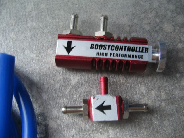

Może ktoś mi powiedzieć gdzie jest ta zwężka i gdzie mam ją wsadzić? Wiem że ma być zwężka wewnętrzna 0,7 mm. Nie wiem gdzie wpiąć. Mam MBC pod maską (takie coś do regulacji jakiegoś ciśnienia na trzy węże chyba) dlatego myślę że to MBC. Czy jak mam właśnie to pokrętło to wtedy brak jest zwężki? Też czytałem że na jednym z przewodów przy trójniku (taki plastikowy za kolektorem dolotowym)
- OLEY
- Posty: 12763
Re: zwężka a wzrost mocy
Jeżeli masz MBC i jest dobrze podłączone, to po co chcesz wsadzać zwężkę?
MBC, to rodzaj zwężki o regulowanym przepuście powietrza i jest o wiele lepsze niż
wsadzenie zwężki o jednej średnicy.
Oryginalna (fabryczna) zwężka ma średnicę 1.2 mm. Wsadzając zwężkę o średnicy 0.7 mm
zwiększasz owszem doładowanie ale, jak wspomniałem wyżej, to samo osiągniesz mając MBC.
Mało tego, gdy przykręcisz MBC za mocno (odcinanie zapłonu przy gwałtownym wciśnięciu gazu),
to wtedy możesz spokojnie zmniejszyć doładowanie, a ze stałą zwężką będziesz musiał się
gimnastykować i wyciągać z rurki.

To nie jest MBC.
To jest tam fabrycznie i jeżeli mówimy o tym samym jest, to odpowiedzialne
za fabryczny wskaźnik BOOST.

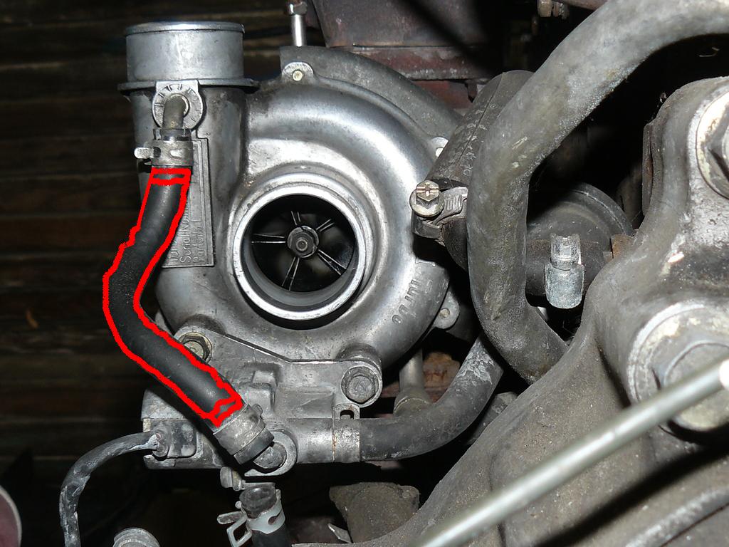

W takim razie ponawiam pytanie - gdzie jest zwężka lub gdzie mam ją zrobić?
- OLEY
- Posty: 12763

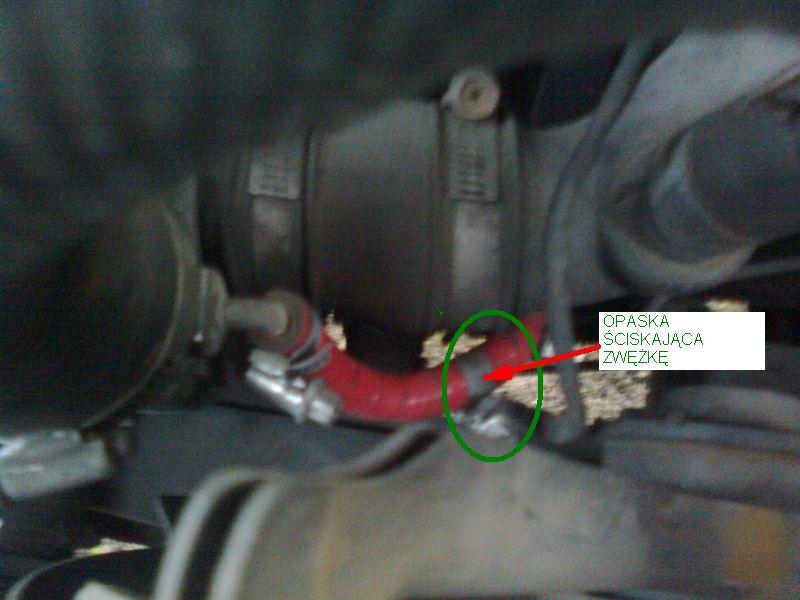

Fabryczna zwężka jest w zaznaczonym na czerwono wężyku i tam też masz włożyć swoją.
Nie wyciągając fabrycznej!
Najlepiej spiąć ją jeszcze opaską tak, jak jest na drugiej fotce:

Profesjonalny czerwony silikon jak widzęOLEY pisze:Najlepiej spiąć ją jeszcze opaską tak, jak jest na drugiej fotce:
http://fordprobe.pl/forum/download/file ... &mode=view
'89 2.0 Turbo downgrade- OLEY
- Posty: 12763
Hie, hie.
Wychodzę z założenia, że to na spełniać swoją rolę, a nie wyglądać.

A propos Panowie nie wiecie może jak dokładnie mam zamontowac to moje mbc bo są tam 3 wyjścia i nie wiem jak to podłączy żeby czegoś nie skopsac.
- wojtas89
- Posty: 2193
Masz strzałki przepływu powietrza przecież, powietrze leci od zimnej strony do Westgate, montarz nie powinien ci sprawić kłopotów.
