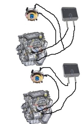

Kurde. Zima za pasem a mi słabiutko grzeje...
1. Nie jest zapowietrzony
2. Płukałem cały układ plus zalałem nagrzewnicę octem na noc i później przepłukałem i przedmuchałem
3. LPG załącza się normalnie, wskazówka temperatury zachowuje się normalnie.
Co może jeszcze być? Termostat ?

Jak wskazówka idzie na 90 to nie termostat. Raczej albo jeszcze zapowietrzony albo zapchana nagrzewnica. Jest jeszcze 3 opcja, może klapa ciepło-zimno się do końca nie przymykac

Romas pisze: 2018-11-22 12:51 Jak wskazówka idzie na 90 to nie termostat. Raczej albo jeszcze zapowietrzony albo zapchana nagrzewnica. Jest jeszcze 3 opcja, może klapa ciepło-zimno się do końca nie przymykac
90 to ile ? U mnie na 45 stopni stoi...
Nagrzewnica zapchana nie jest.
O klapie myślałem... ale jak to sprawdzić :?: :roll:

A parownik od gazu to ma Pan równolegle do nagrzewnicy Panie Scyzor?
Pan zrobi w szeregu i będzie można w zimie w majtkach jeździć.

Pse Pana... zeszłego roku łońskiego miałem tak samo jak mam i grzało kurna... Owszem miałem niedawno LPG-reaktywacja ale nie wynieniali węży. BTW: węże do i od nagrzewnicy gorące. Macałem. Jutro sprawdzam klapkę. O ile dam radę fizycznie...
A jak mam to nie wiem :lol: szeregowo i równolegle to ino elektryka...

Scyzor pisze: 2018-11-23 17:25 szeregowo i równolegle to ino elektryka...
Taaaaaaa....
Myślę że masz tak jak na górnym obrazku, bo tak gaziarze zakładają.
Zrób tak jak na dolnym.

Ale w zeszłym roku grzało!
Lepiej mi podpowiedz jak się dobrać do klapki bo zaraz się zabieram...

A wracając do meritum bo cenzura zagląda... #-o :roll: : Duracell podał mi ciekawy możliwy powód i rozwiązanie problemu.
Sprawdziłem - zadziałało, ale jeszcze sprawdzę w normalnej eksploatacji za parę dni i wtedy o ile oczywiście Autor się zgodzi napiszę co i jak :D
