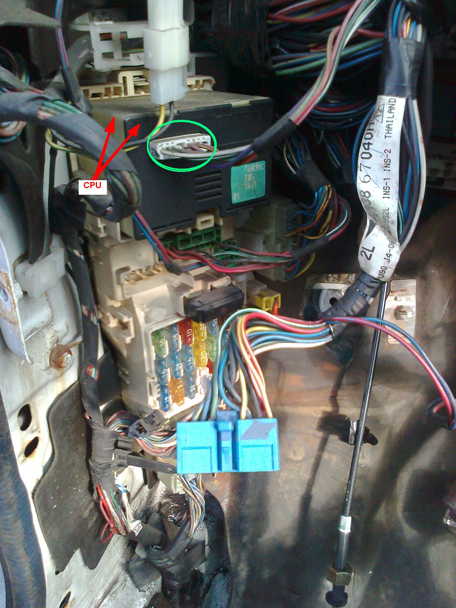

Prezes pisze: Trzeba wymieniac ten biały komputerek z czarną pokrywką który jest nad skrzynką bezpieczników?
Ten biały komputerek, to CPU.
Prawdopodobnie trzeba go wymienić. W wersji z Tripem ma on dodatkową wtyczkę, do której
też potrzebna jest wiązka. (Zaznaczona zielonym kółkiem).
Piszę prawdopodobnie, bo ja wymieniałem również licznik z analogu na digital i pewności do
końca nie mam, czy ta wtyczka jest do tripa, czy do digitala...

Bogdan9999 pisze:Do tripa CPU nie trzeba zmieniać to jest oddzielna sprawa ale do VMM to konieczność.
Czyli jednak zmiana CPU jest konieczna przy digitalu.
Z tego względu, że WMM mieści się w samym liczniku (ekranik System Scaner), a nie nad lusterkiem.

Podaj jeszcze jaki jest symbol CPU, któremu zrobiłeś zdjęcie.

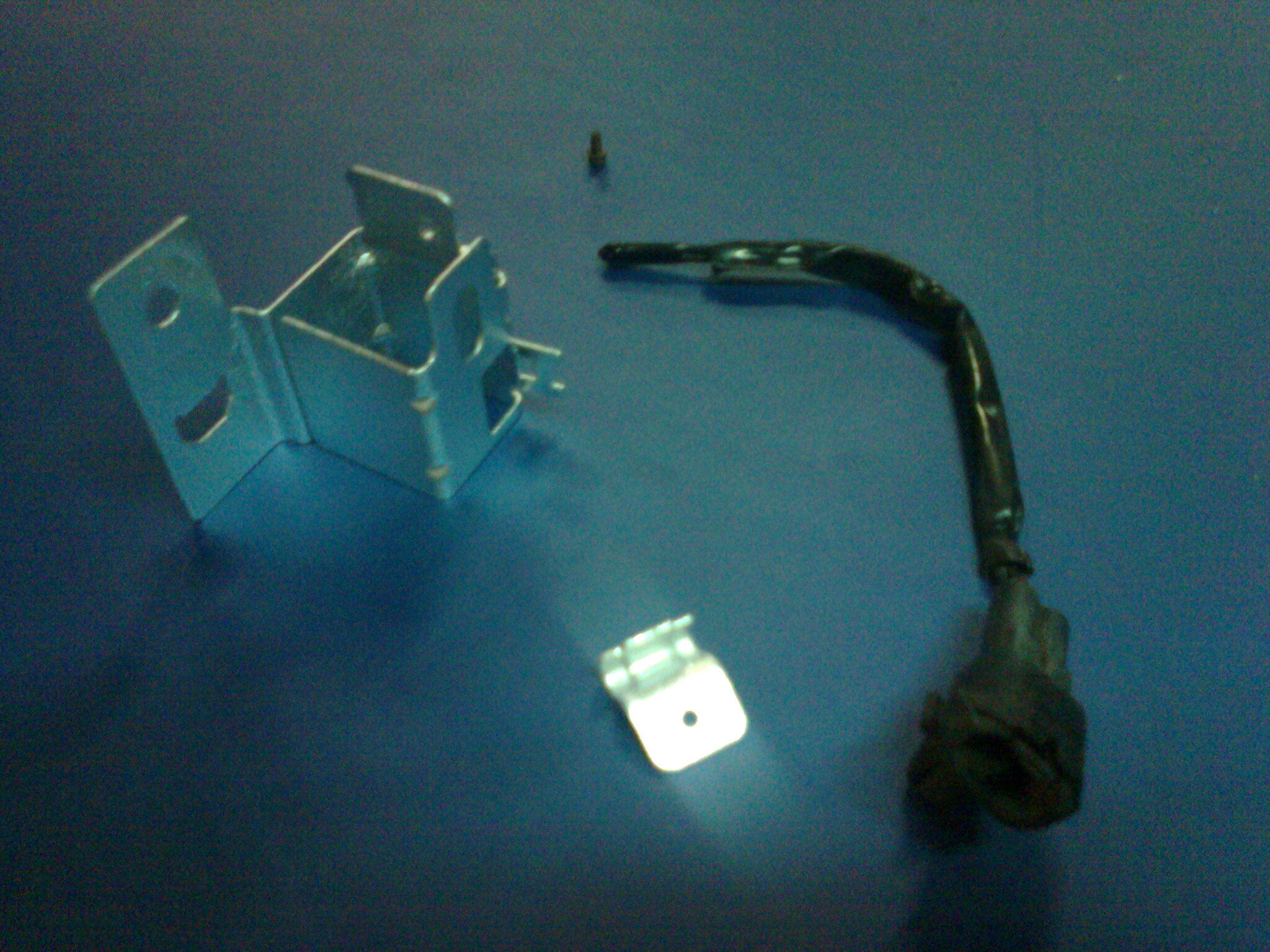

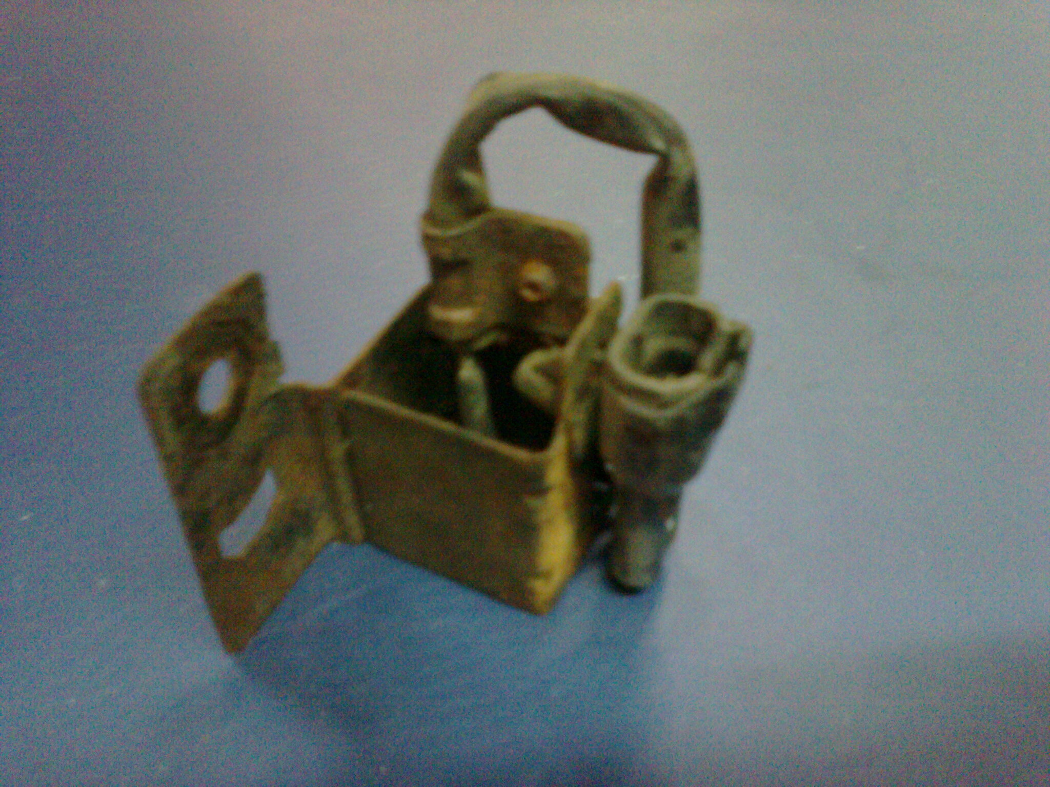

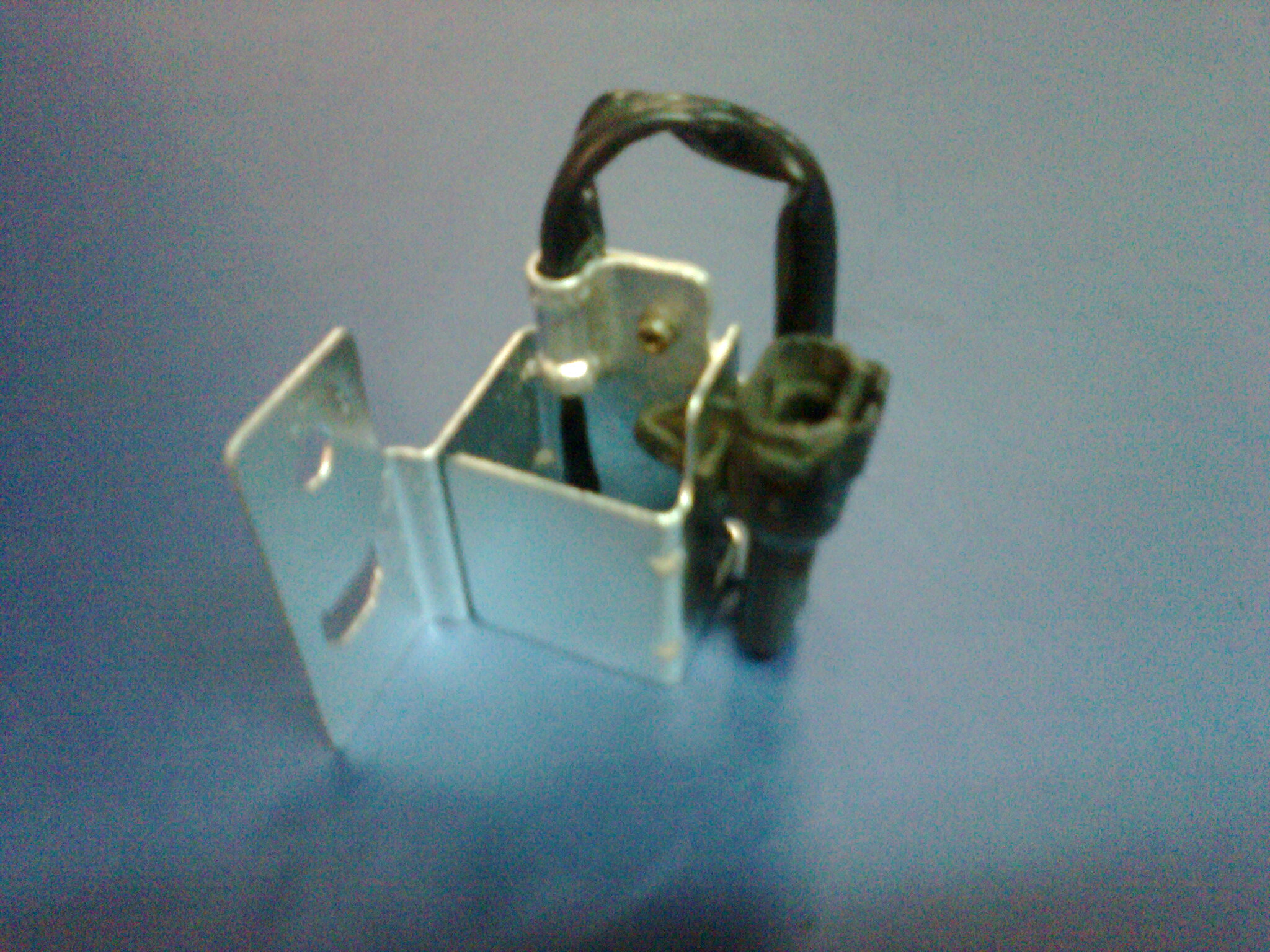

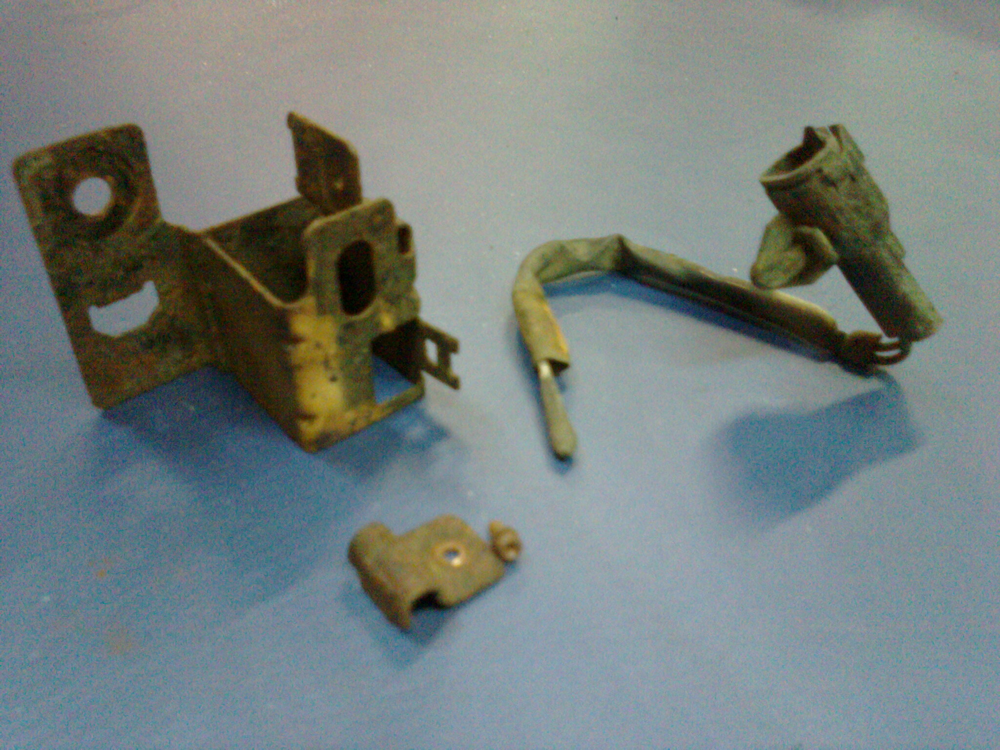

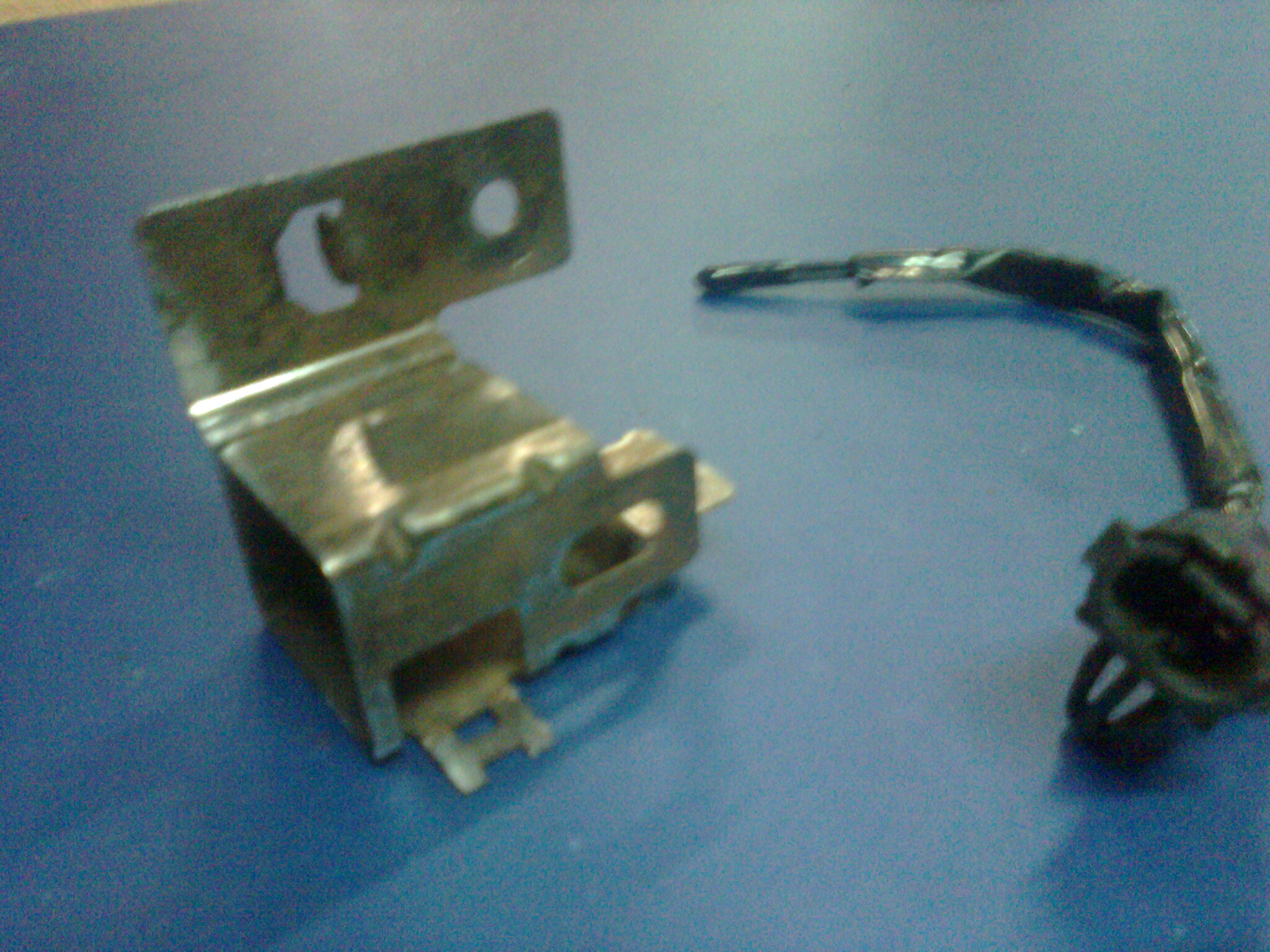

W nocy, w pracy wytargałem całość:
Postanowiłem rozebrać:
Wyczyścić i zregenerować, co się da:
Po zamontowaniu (godz. 7.00) wyświetlacz pokazał 17 stopni C (63 F).
Znaczy, że chyba działa. :D :wink:

Ocynk czy farba ?
Re: trip termometr
Chrom w sprayu.
Akurat taki miałem pod ręką.
Posty: 10633
Re: trip termometr
łeee a ja myślałem że oczyściłeś metal, wydrapałeś rdzę, zapodkładowałeś itp :)
Re: trip termometr
Nie, no...
Kocureq pisze:łeee a ja myślałem że oczyściłeś metal, wydrapałeś rdzę,
Bez tego się nie obyło.
Zresztą widać na jednym ze zdjęć czysty metal. (po oczyszczeniu ze starej farby i rdzy).
Niestety nie położyłem tylko podkładu. Nie miałem w pracy.
Chrom jest położony na czyściutką blachę.
No już takiej lipy bym nie odwalił, żeby pryskać na ten cały syf. :D
