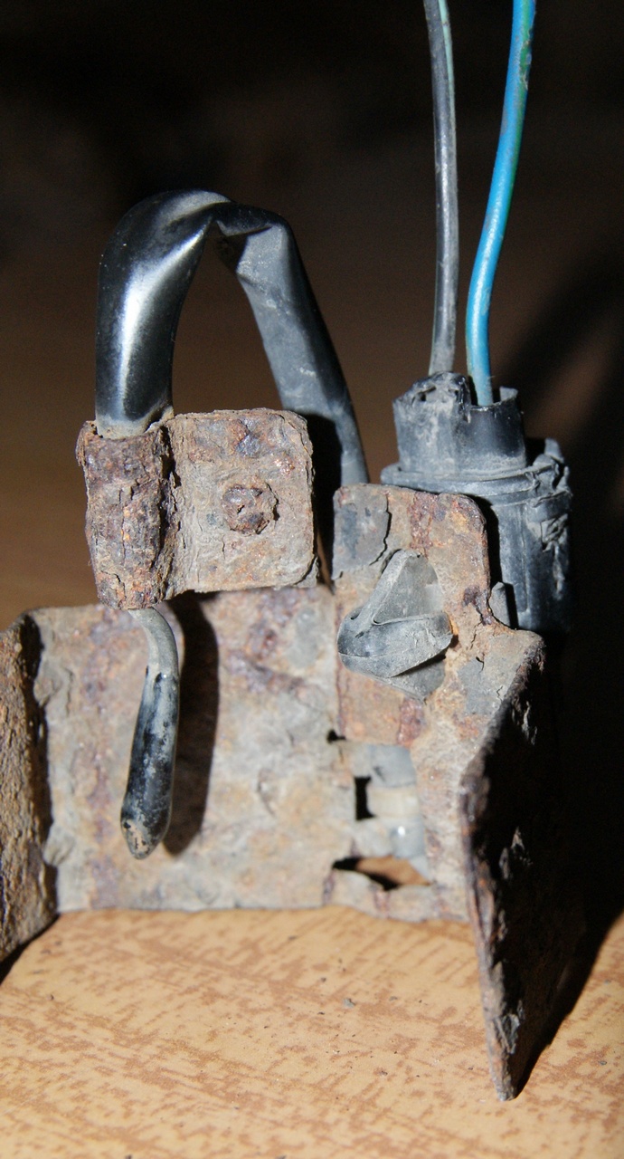

Wstawiam tutaj zdjęcie termometru do TRIPA, ponieważ bardzo długo sam nie wiedziałem jak wygląda, a sądząc po wpisach to więcej osób nie wiedziało.
Na zdjęciu termometr to jest to czarne coś po lewej stronie zdjęcia. Podłączone do wtyczki dwoma czarnymi kabelkami.
Z wtyczki zaś wychodzą dwa kable - niebieski z zielonym paskiem i czarny z zielonym paskiem.
Termometr jest osłonięty metalową blaszką, która jest z kolei przymocowana do karoserii.
