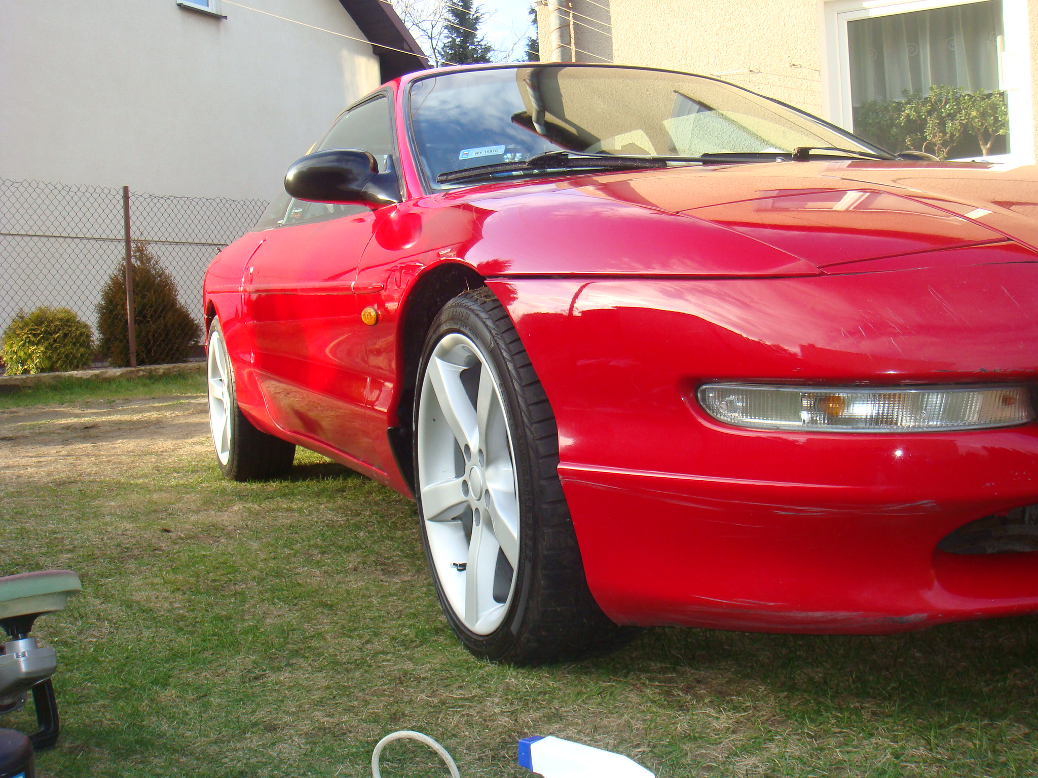

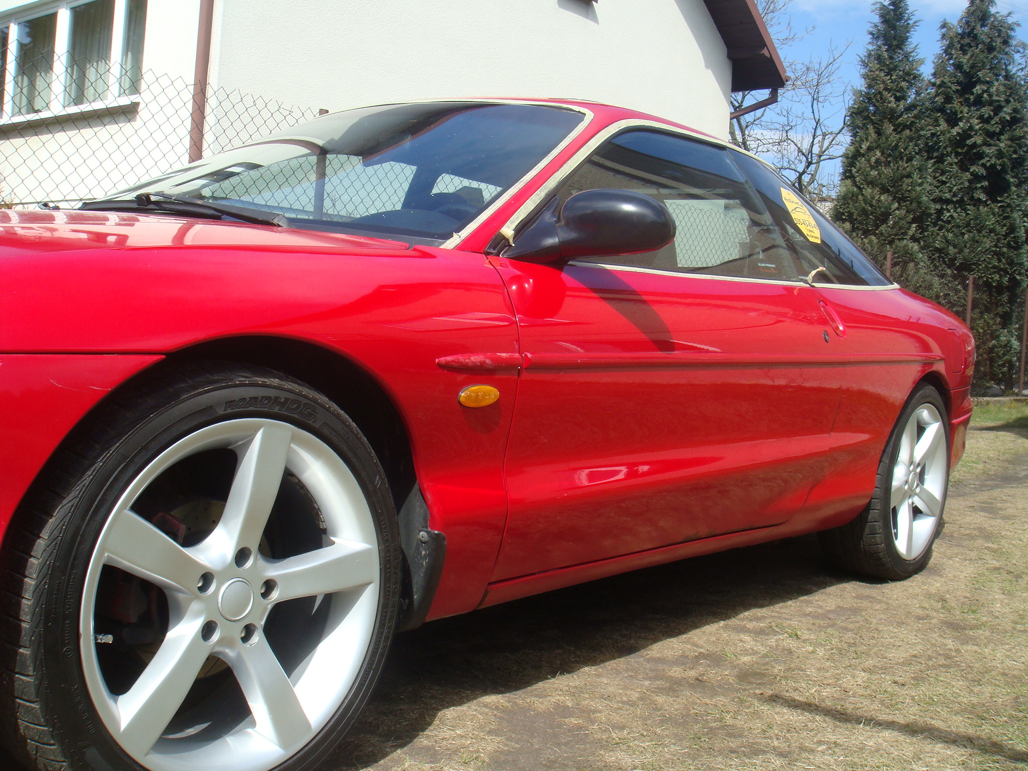

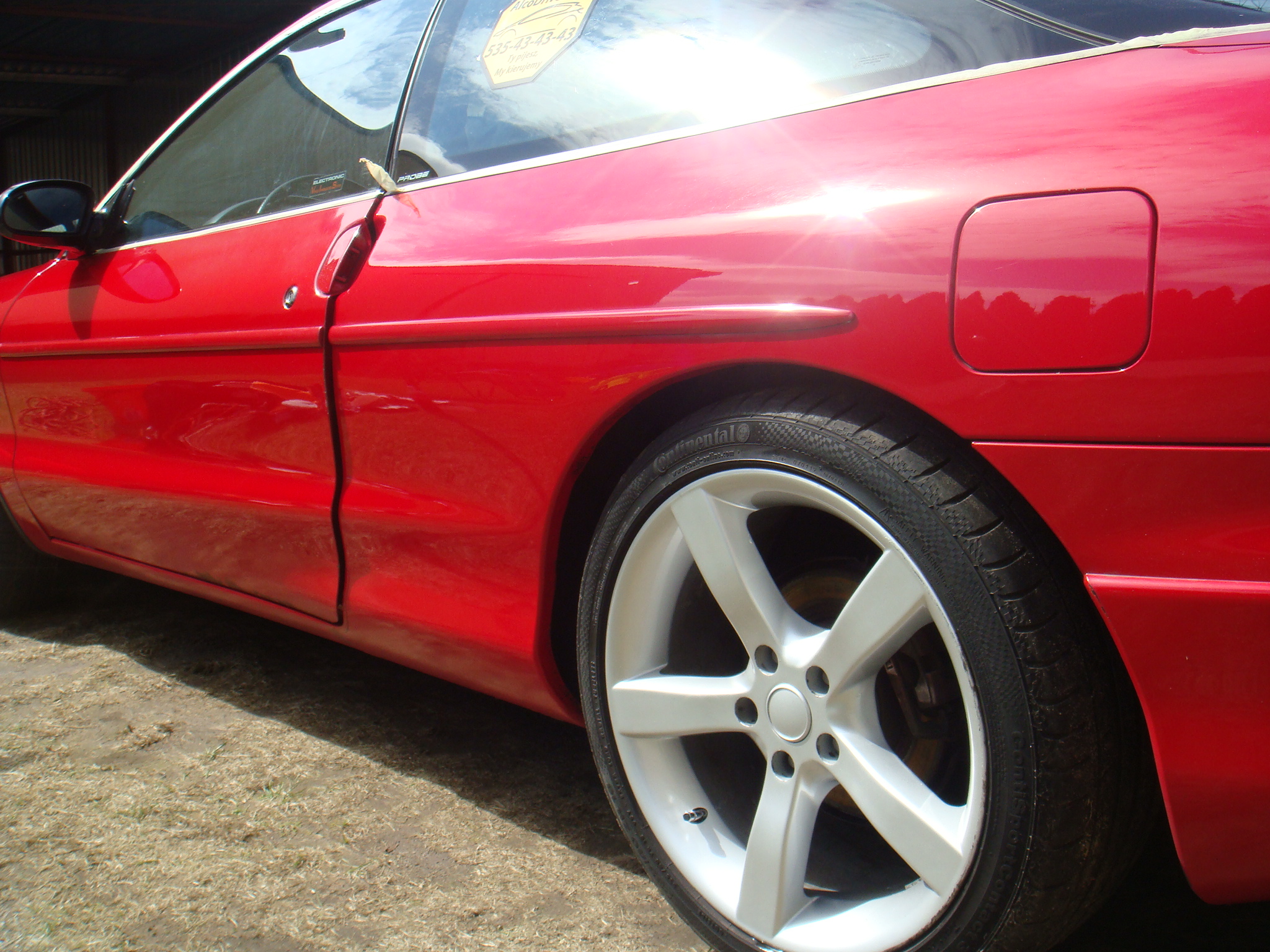

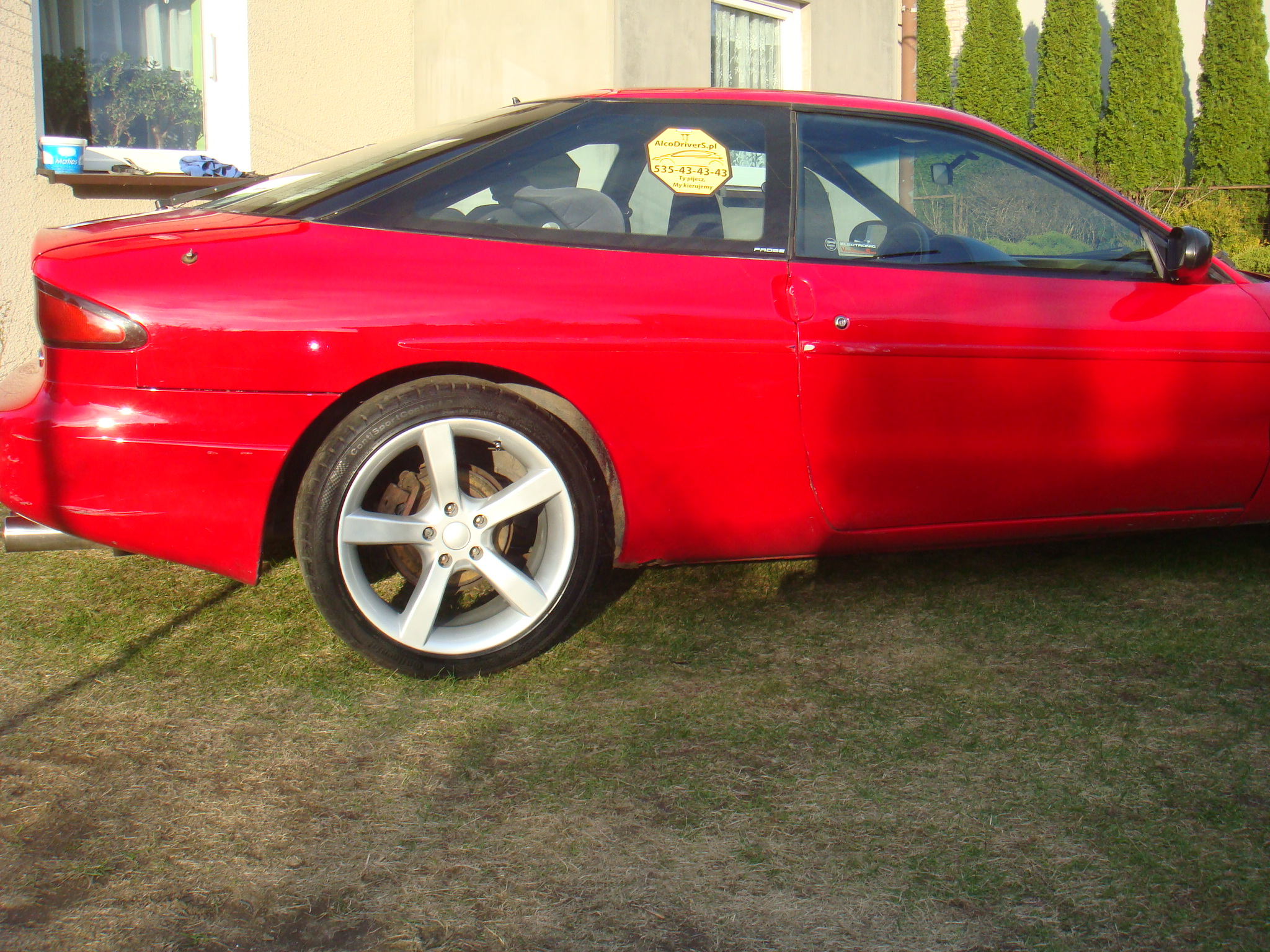

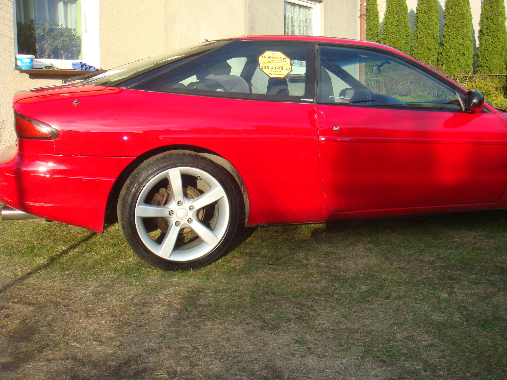

Obiecane fotki po polerce:
Wiesz...niskie częstotliwości na słuch nie szkodzą, co najwyżej kto nieprzyzwyczajony, to może głowa bolećLukasz pisze:z takim zestawem to to już chyba nie długo.mysz pisze:Wybacz stary, ale słuch to ja mam dobry.,widzę chłopaki z warszawy stawiają na decybele,głośno w środku i na zewnątrz

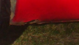

Lakier masz widzę w fajnym stanie i widać ogólnie że autko zadbane, ale ehhh te progi w dwójkach... Jak planujesz nim dłużej pojeździć to zrób to jak najszybciej żeby nie szło dalej, bo szkoda auta.
A myślałeś może nad dołożeniem dokładek bocznych od 2.5 ?

Przepraszam że się czepiam. Napraw to, bo niedługo zniweczy cale dzieło.

Lakier generalnie jest w tragicznym stanie- może przez to, że to jeszcze ory lakier. Na całym samochodzie mam grubość pokrywy lakierniczej w okolicach 100 mikrometrów, więc jest bardzo cienka. Zdjęcia powinno być zrobione pod lampą halogenową- byłoby widać lepiej w jakim stanie jest na prawdę. Co do progów- muszę się kiedyś za nie wziąć, bo nie chcę żeby mi zaczęły się wewnętrzne sypać. Najśmieszniejsze jest to, że podłoga, blacha jest praktycznie w 100% zdrowa, tylko te z...bane progi.
Nad progami się prawdę mówiąc nie zastanawiałem.

Bo większość aut miała wadliwie powklejane szyby i niestety przedostaje się nimi woda a później stoi i żre próg od wewnątrz... Jak ktoś ma jeszcze ładny próg w tym miejscu to żeby się nie zdziwił za rok czy dwamysz pisze:Najśmieszniejsze jest to, że podłoga, blacha jest praktycznie w 100% zdrowa, tylko te z...bane progi.

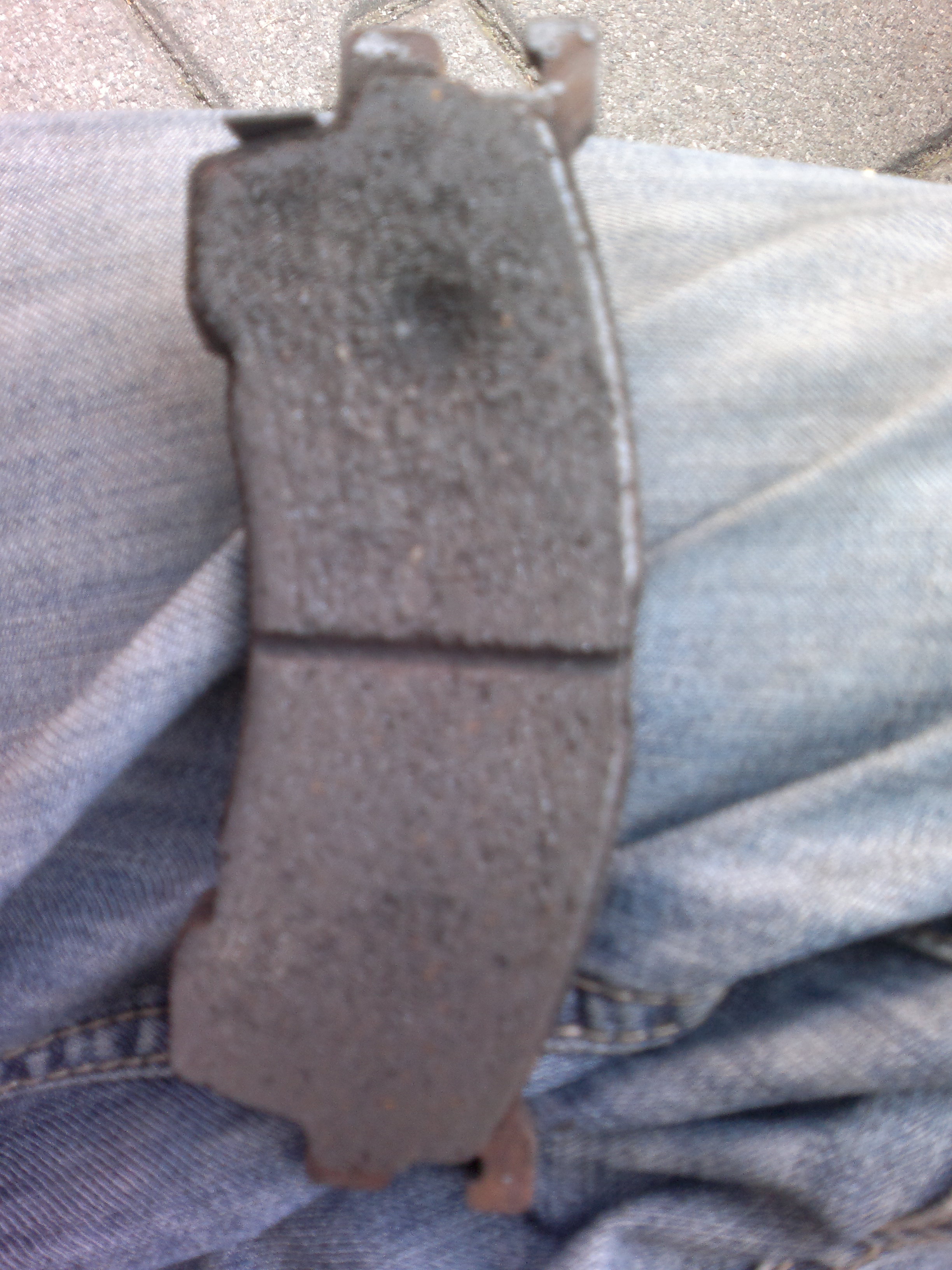

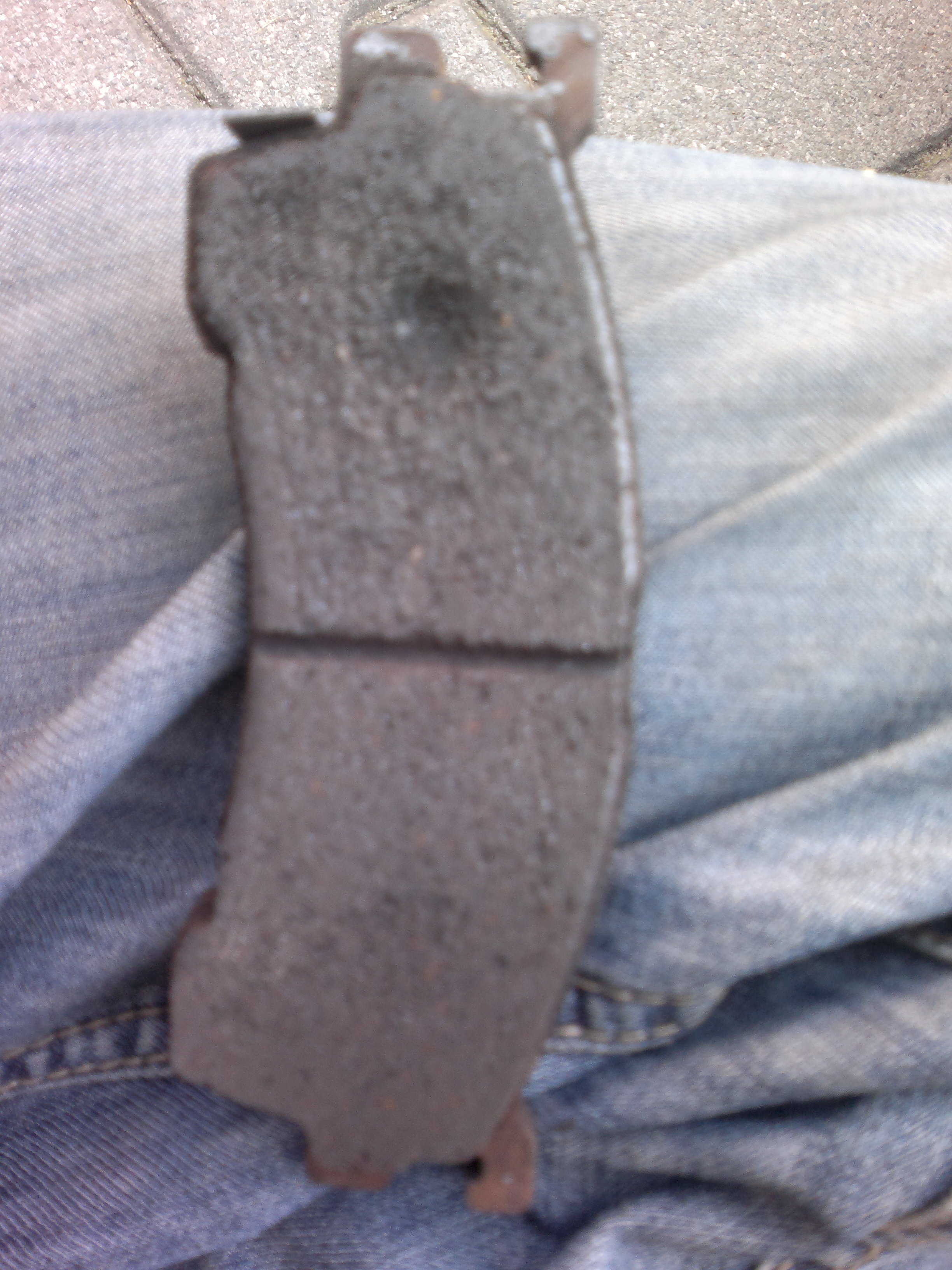

NIE POLECAM! Na owych klockach przejechałem około 15 tys km (niecały rok) i jakież było moje zdziwienie gdy dziś zajrzałem do hamulców (wydobywały się dziwne dźwięki)...mysz pisze: Hamulce- przód: tarcze mikoda gt (nacinane/nawiercane)+klocki ATE
Klocek się nie ścierał, tylko się wykruszał. Miał być twardy, a okazało się, że wystarczy paznokciem po nim przelecieć i powstaje w nim rowek
Poniżej zdjęcie poglądowe.

Nie wydaje mi się... Poprzednio miałem lucas'y- one dostały strasznie po d**ie a były ok, tyle, że poprzednie tarcze miałem zjechane (one też lekkiego życia nie miały) . Z tymi obchodziłem się jak z jajkiem, no i wyszło, jak wyszło.

to są właśnie uroki nawiercanych i nacinanych tarcz
i musisz sie z tym liczyć za na takowych klocki sie beda zużywały dużo szybciej niz na zwykłych, co nie zmienia faktu ze mogłeś trafić na jakieś felerne bo pierwszy raz sie spotykam zeby sie tak bardzo kruszyły.

no własnie ja sie z tym już spotkałem nie raz ale to zazwyczaj w autach co stały zaciski i sie grzały klocki.albo jakaś może mieszanka lipna,niektórej jeszcze pękają i okładzina odłazi od blachy
kup sobie EBC będzie po sprawie

Teraz kupiłem jakieś najzwyklejsze klocki "żeby były", podobno twarde, jak przyjdzie pora na kolejną wymianę, to kupuję zaciski, tarcze, klocki od m6 i tyle.
Generalnie się liczyłem z tym, że klocki przy takich tarczach się szybciej zużywają, ale nie może być tak, że ja paznokciem robię faskę na okładzinie.
Jakiś czas temu w tv był program nt. podróbek. Pokazywali m.in. klocki hamulcowe(nawet nie wiem czy to nie były podróbki ATE właśnie), gdzie okładziny były zrobione ze sprasowanych krowich odchodów. Czego to ludzie nie wymyślą, później się dziwić, że klocki szybko się ścierają
