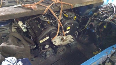

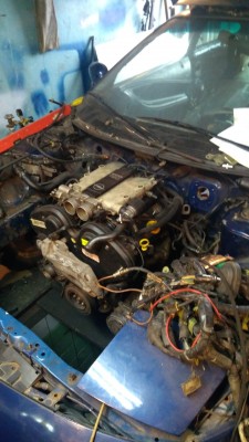

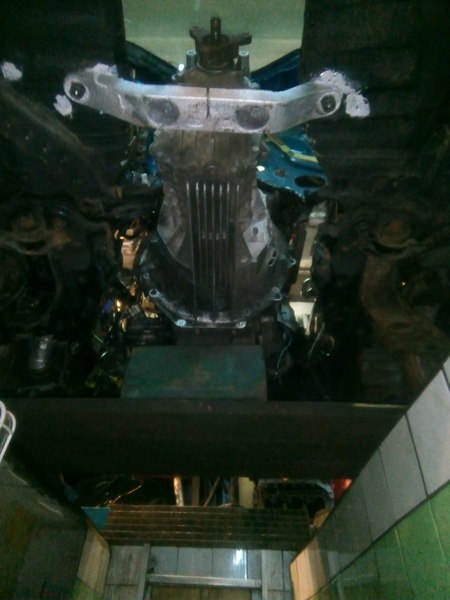

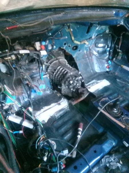

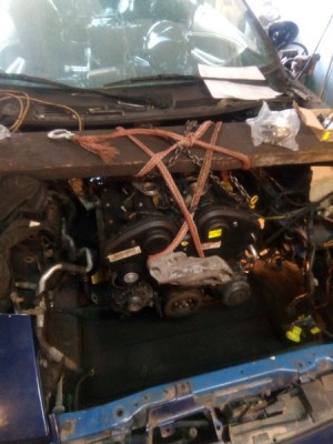

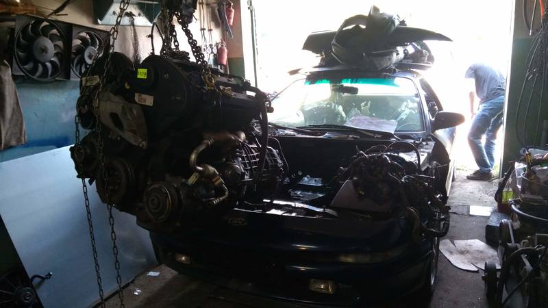

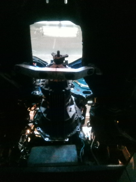

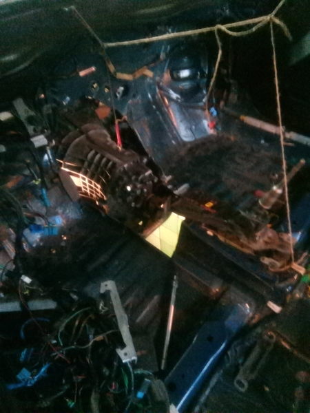

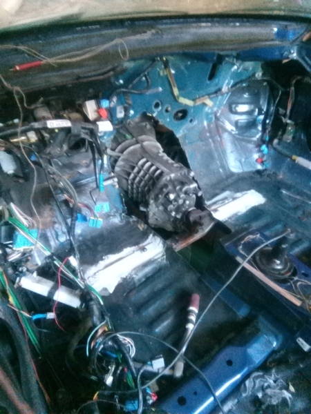

Na szybko kilka zdjęć, jak na razie nie dokończone przednie zawieszenie bez przekładni, skończę dopiero wtedy gdy podwieszę silnik na poduszkach, zmienie miske olejowa na x25xe albo y32se i zamknę tunel przynajmniej do połowy no i dotnę go jak trzeba. No bałagan bo nie mam już miejsca do składowania części i jak na złość nikt w okolicy nie ma garażu na wynajem czy choćby komórki.
Tak chciałem kupić belkę do podwieszania silników ale mi przeszło.
A własnie z prawej strony specjalnie wyciąłem więcej bo chce tamtędy pociągnąć wydech i myślę nad druga mniejsza turbiną, którą chce tam upchać.

Następne zdjęcia zamieszczę przy większym nakładzie prac, przynajmniej przy dokończonych poszczególnych etapach bo aż mi wstyd jak to wygląda takie niedokończone. A gdyby ktoś miał jakieś pytania to śmiało walić.

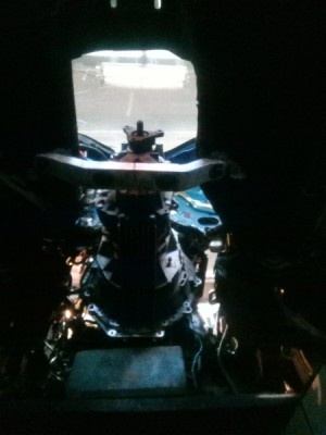

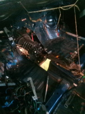

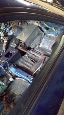

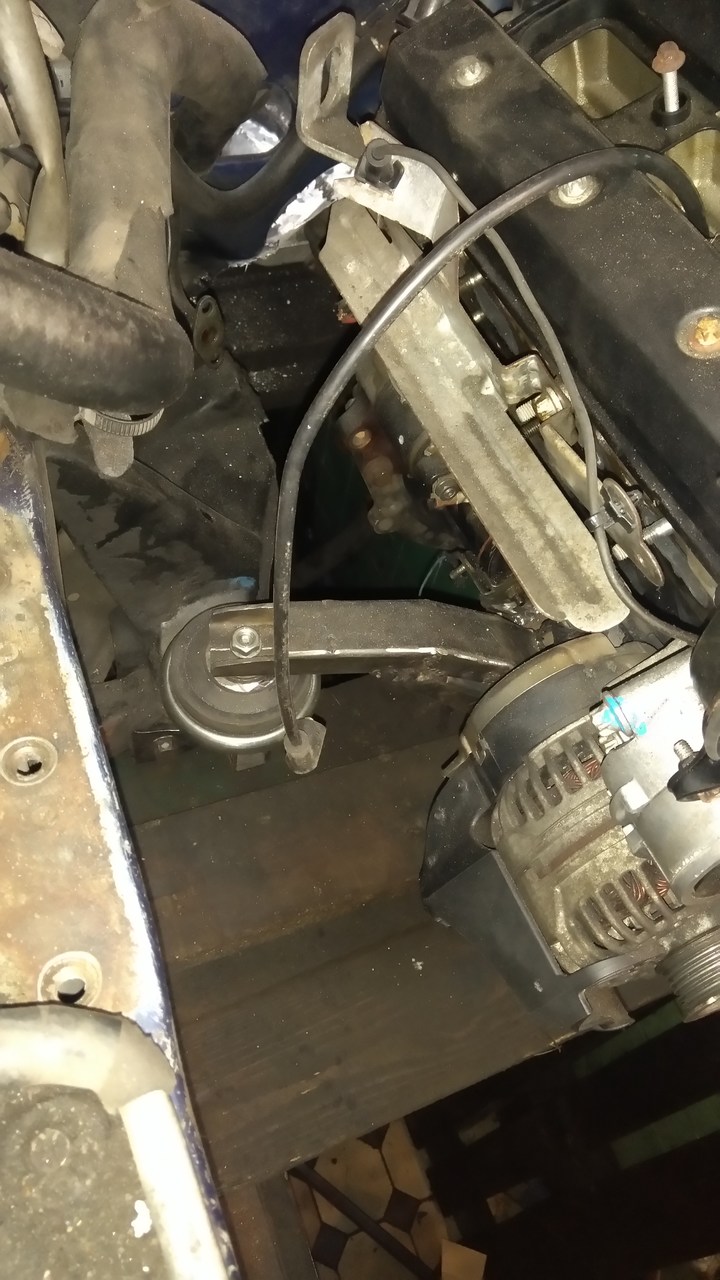

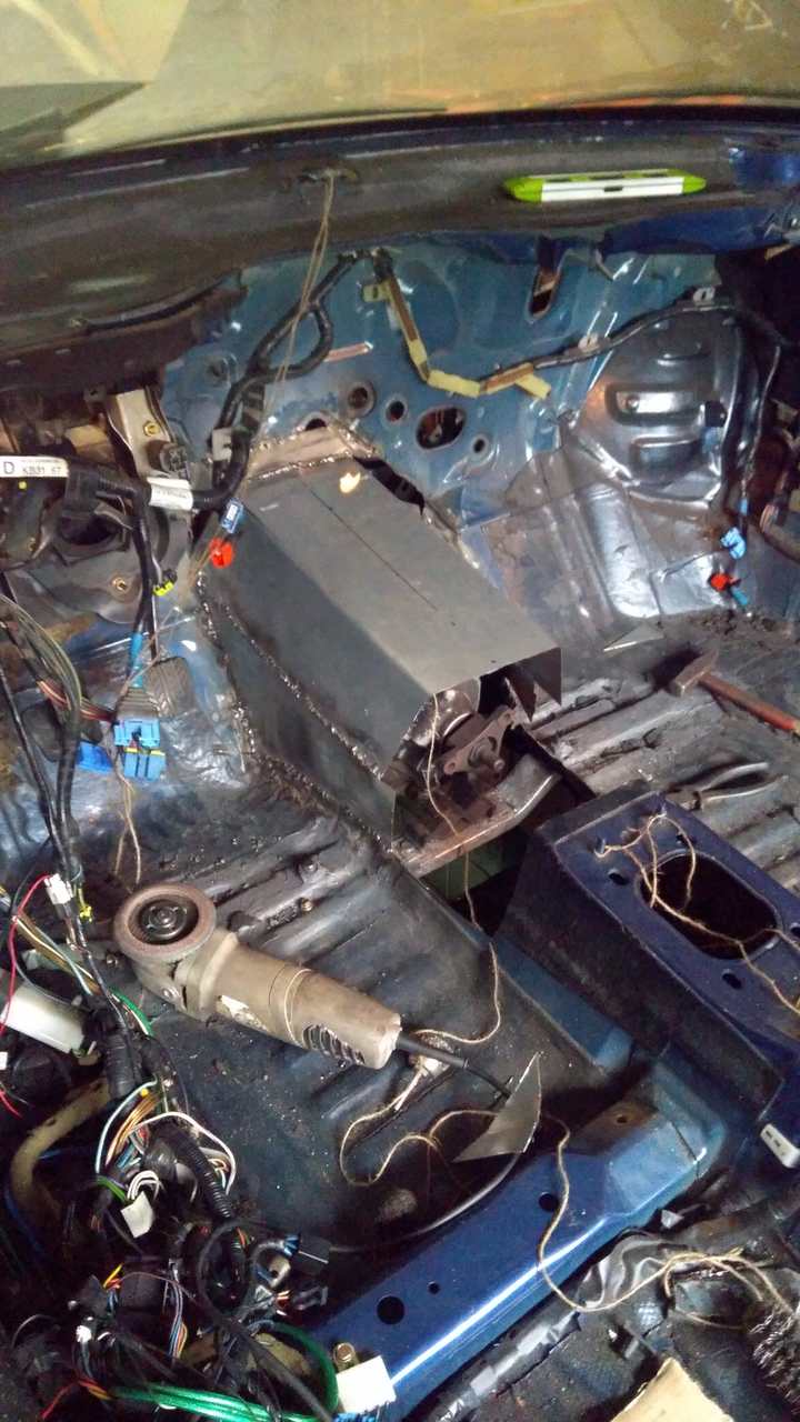

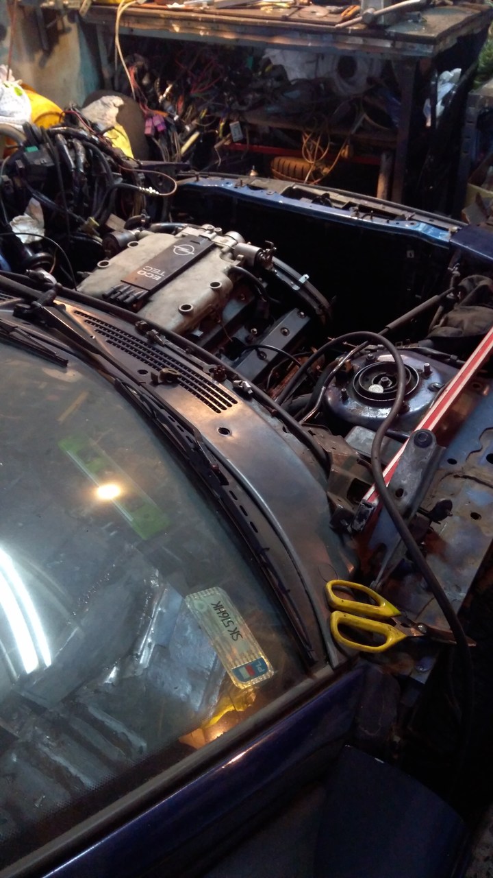

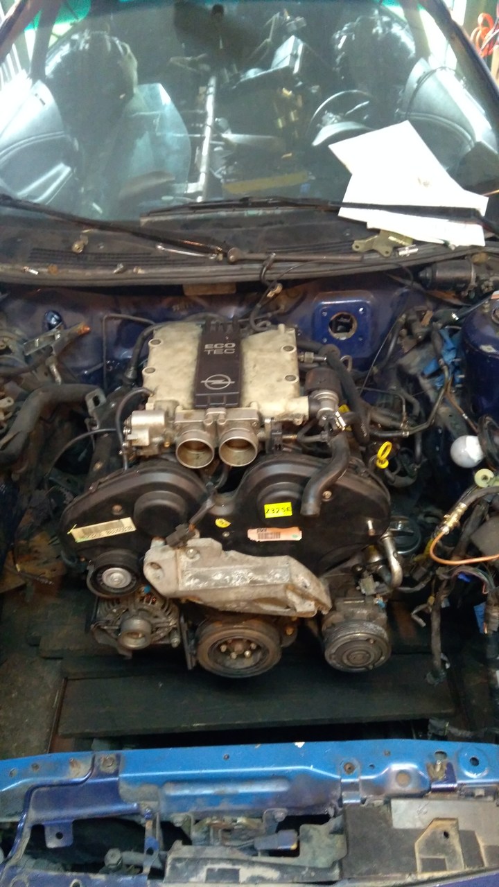

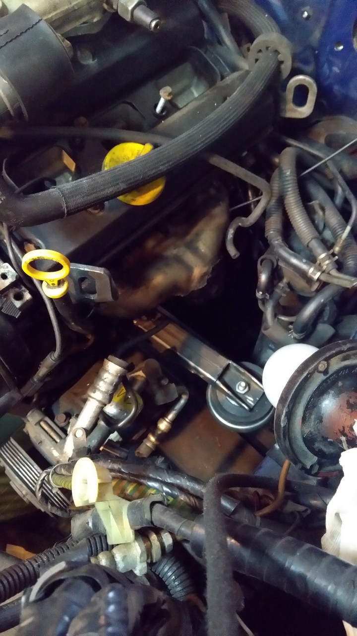

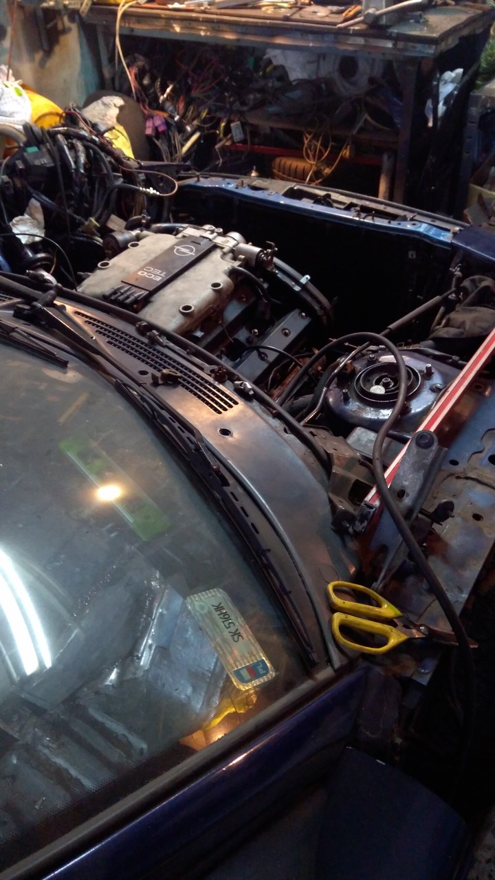

Dobra no to pora na kilka fotek jak zwykle mało zrobiłem bo dwójka dzieci i praca zabierają sporo wolnego czasu no ale coś się ruszyło.
Na wstępie jednak chciałem powiedzieć, że prace na razie wstrzymuje z powodu wypadku z okiem dziś mi poskładali lewe oko, nic groźnego na szczęście, po prostu dostał mi się proszek syntetycznego diamentu do oka i trochę przetarł, dopóki się nie zagoi to nie ruszam proba, spojrzenie w kierunku światła to jak sztyletem w oko.
No i jak zwykle (po raz któryś tam) spawara znowu robi problemy zaczyna pluć nie potrafi utrzymać łuku, żeby przetopić materiał muszę zwiększyć posuw drutu i przytrzymać w jednym miejscu dość dłużej niż zwykle, efektem tego sa paskudnie brzydkie spawy ale na szczęście solidne. Próbowałem zerwać zalążki tunelu jak trzymał sie 4 smarków i wykrzywiłem sobie ścianę grodziowa a smarki nie puściły. Co nie zmienia faktu że jak wyleczę oko i naprawie spaware zeszlifuje te smarki i położę od nowa. Z prawej ściany grodzi formuje przetłoczenie na wydech.
A silnik już wisi na łapach na dalej nie dokończonych saniach.
