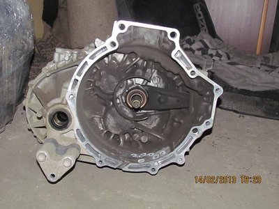

Odkopując, czy skrzynia od madzi 323 1.8 BG też ma hydraulicznie sterowane sprzęgło? Półosie z Probe będą pasowały czy trzeba wszystko wymieniac?
Posty: 911
Rejestracja: 2009-05-21 22:31
Lokalizacja: Konin (WLKP)
Re: Dopasowanie skrzyni z innego auta.
Post autor: adrian_seki »
dyskusja ciekawa ale nadal brak odp czy jakaś skrzynia 6 biegów pasuje do naszych 2,2GT
Posty: 4267
pasuje

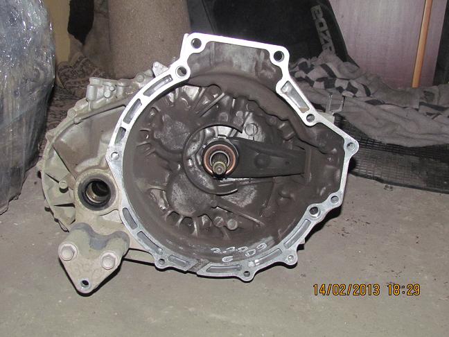

http://allegro.pl/skrzynia-biegow-mazda ... 93952.html
Na szczęście odlewy bloków silnika mazda nie zmienia mocno :) Przynajmniej jeśli chodzi o 2.2 :) Ale jak widzicie osprzęt tak. Nie wiadomo jak do końca z półosiami. Na pewno lewarek na dźwignie wylatuje a w jego miejsce wchodzi na linki.
fotka z aukcji
fotka z aukcji

Dzięki ,co prawda nie mam w planach wymiany ,ale zżerała mnie ciekawość :) (poza tym dobrze wiedzieć )
