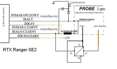

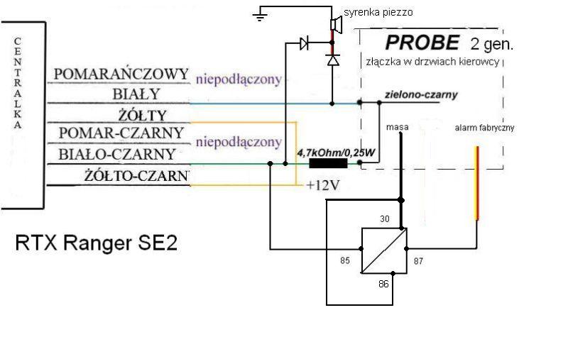

Ja podłączyłem Dance kupiony na Allegro sterownik centralnego na pilota.
Poniżej zamieszczam schemat, dotyczący centralki szczecińskiej firmy Remotronix.
Ponieważ nie chciałem wyciągać z drzwi do kabiny jakichkolwiek kabli, więc z wyjścia na sygnalizację kierunkami zrezygnowałem, ale za to żeby było jakieś potwierdzenie zadziałania podłączyłem mini-syrenkę piezzoelektryczną również kupioną w tej firmie.
Poza tym trzeba kupić rezystor 4,7 kOhm 0,25W i 2 małe diody prostownicze oraz standardowy przekaźnik.
Łączny koszt to ok. 80 zł.
Przewody od strony Probe na schemacie dotyczą kostki na środku drzwi kierowcy.
Są tam 4 przewody:
- żółto-czerwony (alarm)
- czarno-zielony (sterowanie zamkiem)
- czarny (masa)
- +12V (w '96 jest to niebiesko-czerwony, w '94 biało-zielony - w innych rocznikach nie wiem)

potwierdzam :D dokładnie tak samo mam podłączony przekaźnik od alarmu fabrycznego - zaznacze tylko że dobranie się do tej wtyczki wcale nie jest łatwe i tych przewodów do centralnego i do alarmu można szukać w innych miejscach :) - do centralnego najprościej - dobrać się u źródła - z prawej strony pod nogami pasażera a do alarmu kabel można znaleźć w wiązce pod lewą osłoną na próg - tu jest trochę szukania ale nie trzeba się męczyć z wtyczką ;P w drzwiach

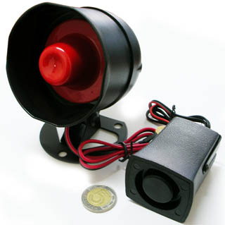

Zgadza się :) Wszystko z syrenką i przekaźnikiem włącznie siedzi w drzwiach 8)
Sterownik przymocowany opaskami w takim wycięciu na dole tyłu drzwi, przekaźnik i syrenka (dlatego małą właśnie chciałem) w miejscu gdzie przychodzi wyprofilowanie podłokietnika w tapicerce :P Oczywiście też przymocowane opaskami i owinięte gąbką żeby nie pukało nic w czasie jazdy.
Sam pisze: tam jest ciężko się dostać
Lenistwo matką wynalazku 8) :lol: :lol: :lol: dlatego wsjo poszło w drzwi :)
