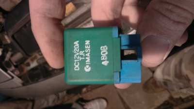

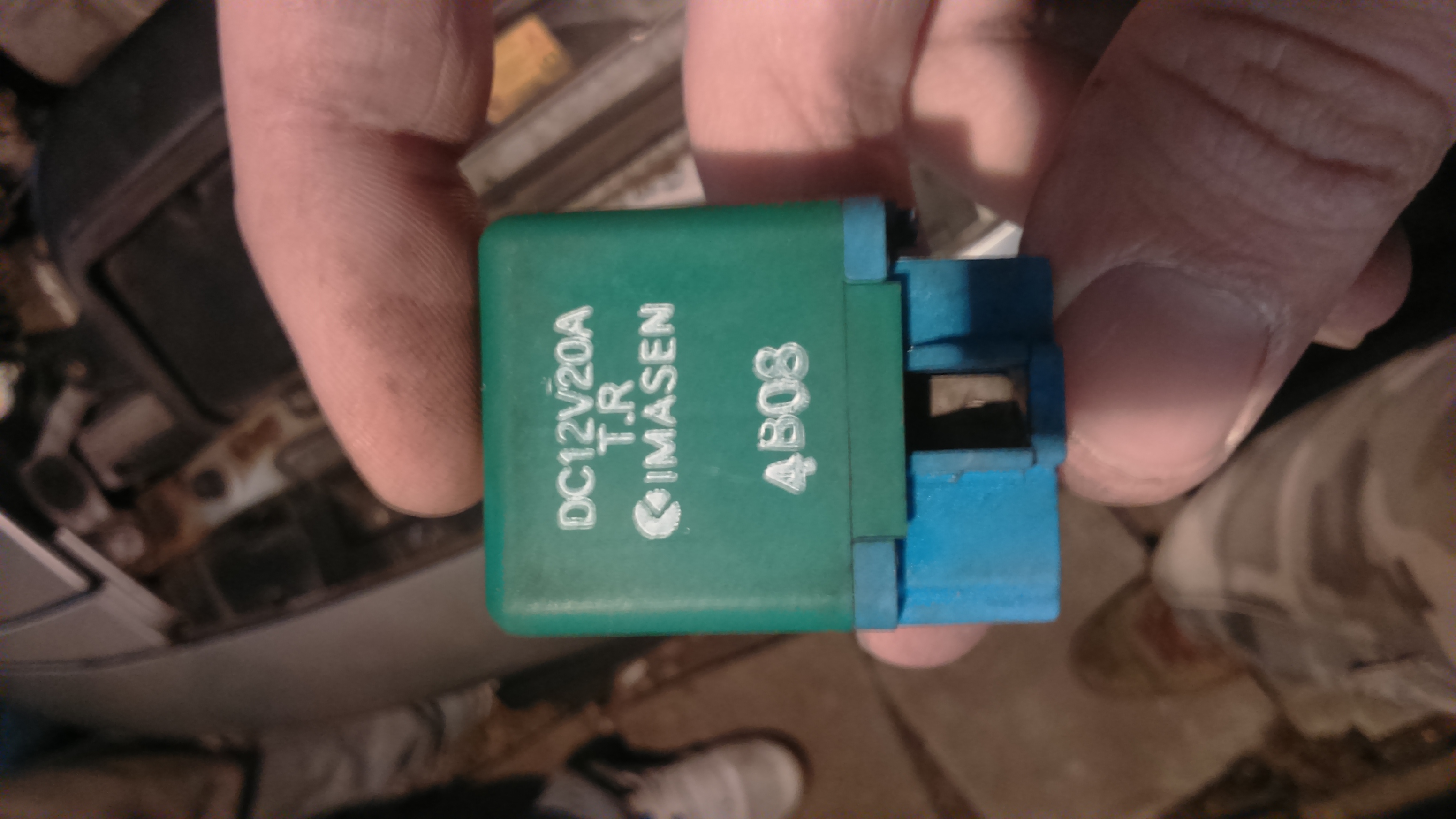

znalazłem dzisiaj przekaźnik jakiś o taki.
i jak go słuchałem to on nie robi "Pyk pyk " jak każdy przekaźnik myślicie że może być spalony ? jestem pewien że jest to przekaźnik od wentylatora...
Re: 10 min i problem z wiatrakiem.
Zawsze możesz go podmienić z innym.

Masz więcej przekaźników w samochodzie podmień na inny dla próby. Jak zauważysz poprawę to wtedy szukaj nowego.

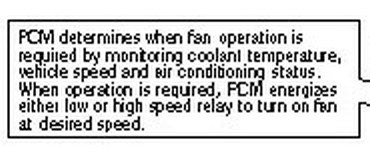

Czy w probe 94 nie ma chłodnicy z jakimś czujnikiem? Czy jak to nie rozumiem? I co odpowiada za włączenie i wyłącznie wentylatora.? Przekaźnik czy co? Bo kable do komputera z czujnika są dobre...

Nic nie rozumiem z tego schematuinfernoblade pisze:

3x masz zapodany ten sam schemat w którym jest wyraźnie napisane co odpowiada za włączenie i wyłączenie wentylatora.MechanikCzasu pisze: I co odpowiada za włączenie i wyłącznie wentylatora.? Przekaźnik czy co? Bo kable do komputera z czujnika są dobre...
Wg schematu przekaźniki są 2, low i high speed. Jeden z prawej strony chłodnicy, drugi koło silniczka wycieraczek.
Niestety nie znam symboli przekaźników.

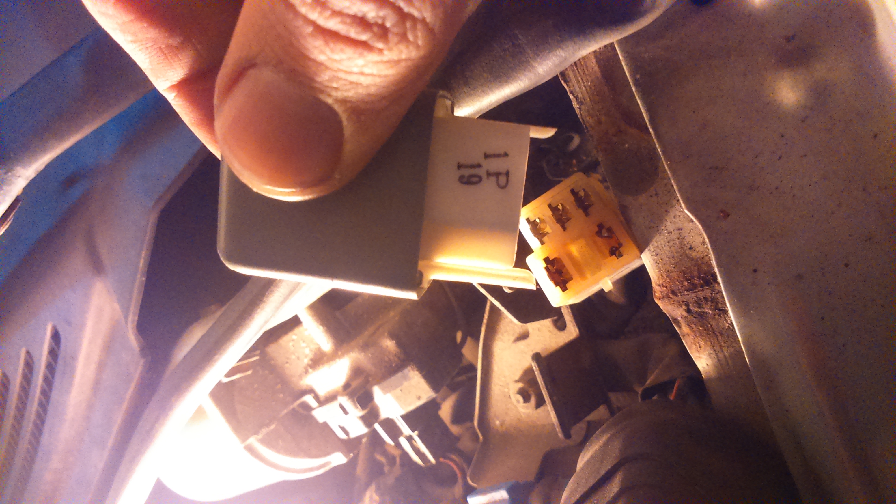

-- oryginalny post 2016-02-10 16:41 --
DObra a co odpowiada za tak wczesne włączenie wentylatora ?
-- dodano 2016-02-10 17:30 --
Znalazłem! To ten przekaźnik jest winien jak go zająłem to wentylator się uspokoił
-- dodano 2016-02-10 17:32 --
Jak go podłącze to zrobi "tik tik" i załącza się wentylator jak sprawdzić czy jest spalony? Czy Coś i gdzie go kupić?

Przekaźnik nie jest nic winien, on tylko wykonuje swoją robotę bo tak mu kazał komp
Sprawdź czy na czujniku 2 pinowym masz 5V przy włączonej stacyjce i pracującym silniku i czy drugi pin ma przejście do masy.
Jeśli masz napięcie i masę to uwalony czujnik, jeśli nie masz napięcia to przerwany kabel.
