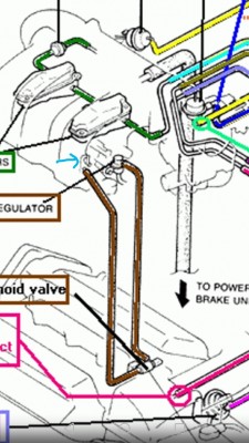

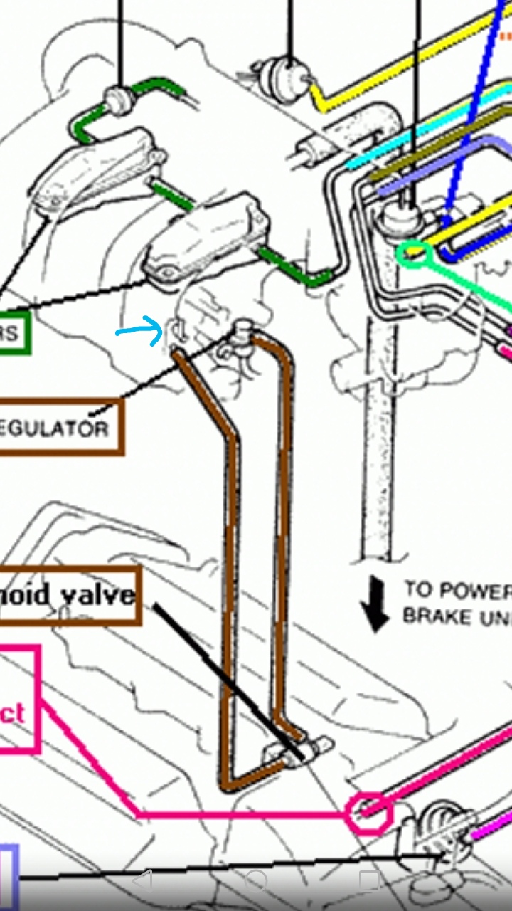

Re: Nowy Ford, nowy ja [naprawiamy]
Dokupiłem śrubę, zatkalem otwór egr.
skręciłem, zauważyłem że mam namieszane w podcisnieniach.
Nie ma tego na schematach żadnych, coraz tutaj powinno być? Bo ja mam tutaj podpięte podcisnienie od parownika gazu.
- Posty: 1247
Z tego co pamiętam to ten element jest fabrycznie zaślepiony.
- MajinSky
- Posty: 145
- Rejestracja: 2013-01-26 01:30
- Samochód: Ford Probe II 2.0 16v '94 // Ford Probe 2.5 v6 '93
- Galeria: viewtopic.php?t=23077
- Lokalizacja: Kłodzko
Dowiedziałem się że jest to sterowanie czegoś w rocznikach wyżej. U mnie powinno być zaslepione, a jest wykorzystane przez gaz, podnisnienie idzie do takiego małego czegoś i do parownika.
Dzięki za odpowiedź.
