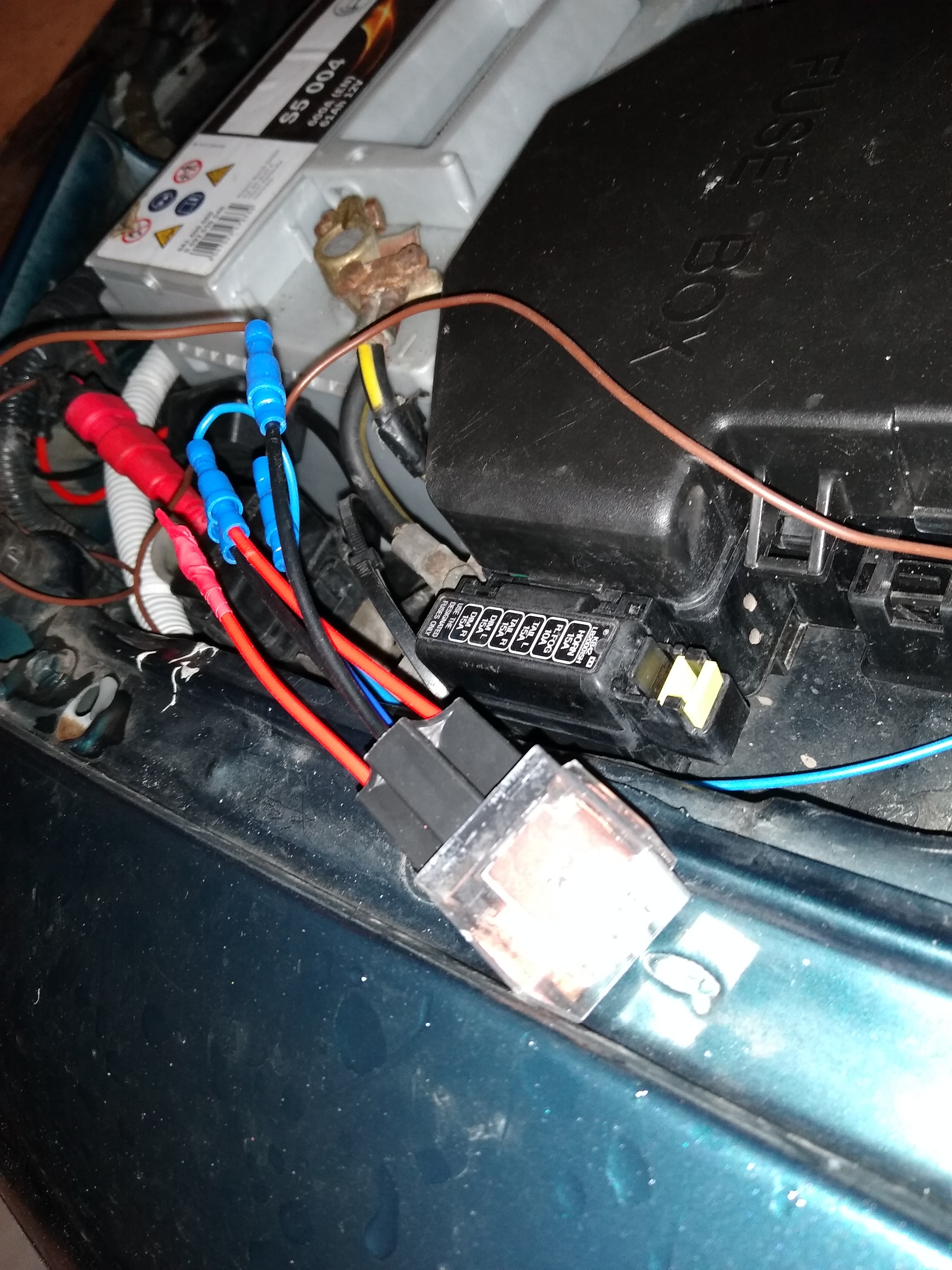

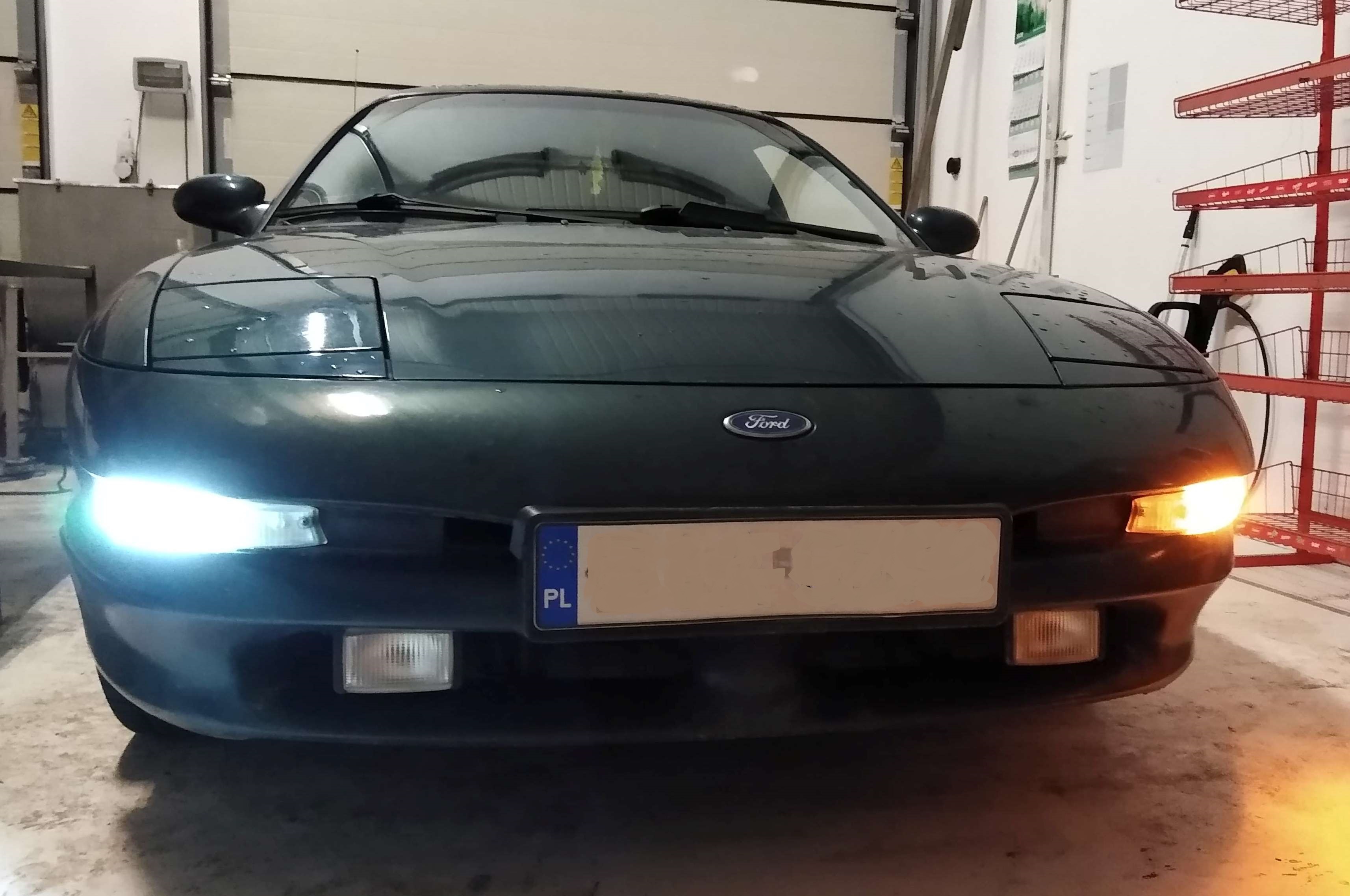

Znalazłem chwilę i podmieniłem żarówki w kierunkach na dwukolorowe. Tym sposobem tak jak w poprzednim aucie, światła do jazdy dziennej są w lampach kierunków. Mi się to bardzo podoba i jest też wygodne.
Trochę trzeba było pozmieniać względem poprzedniego montażu. W V6 plus po stacyjce brałem z wolnego gniazda bezpieczników pod maską, w R4 jest trochę inaczej. Co prawda plus jest ale za mało ma amperów i nie zasila świateł. Dlatego poprowadziłem przewód do bezpieczników w środku i wpiąłem się w ten od elektrycznych szyb.
Trochę jest plątaniny kabli pod maską, ale po zaizolowaniu i ułożeniu można je ładnie schować między akumulatorem a zbiorniczkiem wyrównawczym płynu chłodzącego.
Żarówek najtańszych nie polecam-dają zbyt mało światła i w słoneczny dzień nie będą widoczne. Lepiej wydać trochę więcej i kupić te z większą ilością lumenów i przekaźnikiem 80A. Ten mniejszy może się przegrzewać przy dłuższej jeździe.

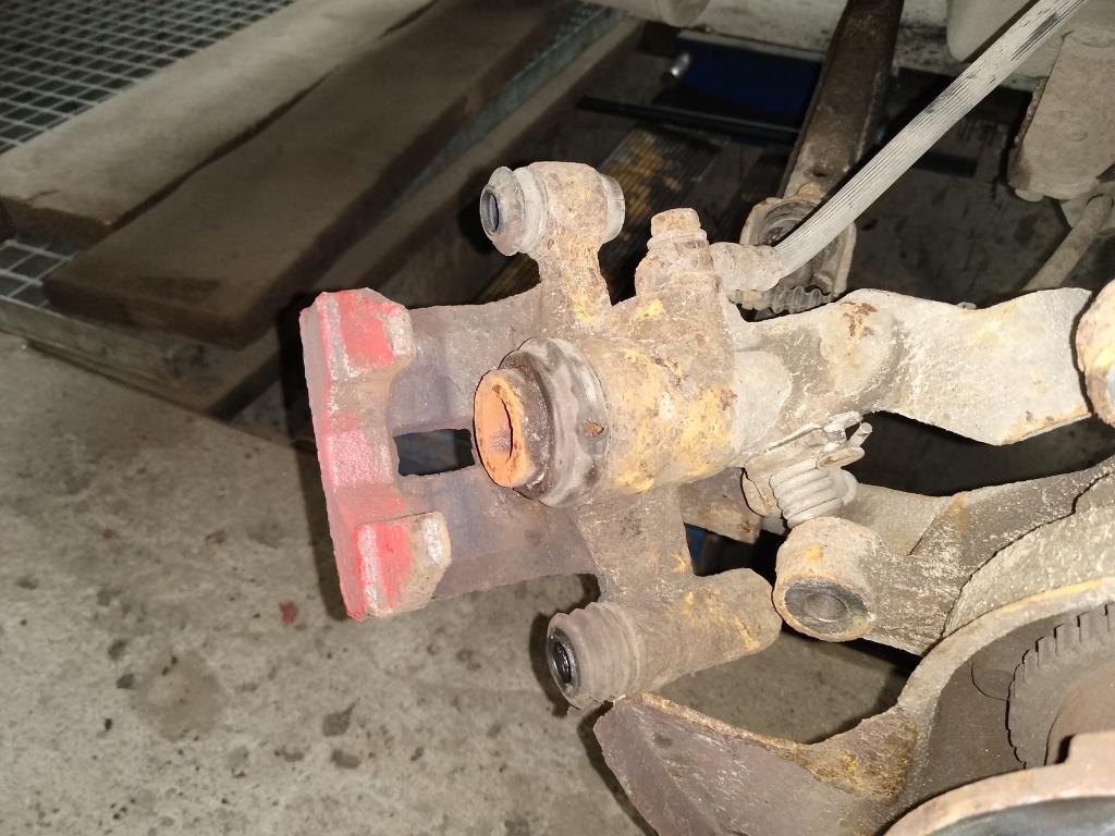

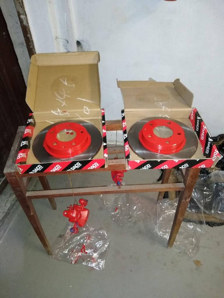

W zielonym stanął prawy tylny zacisk. Tarcza cała ruda, klocków brak. Objaw - bicie przy hamowaniu.
Reanimacja wg mnie bezcelowa, przy obecnej cenie nowych. Stare były pomalowane na czerwono, więc żeby z przednimi się nie gryzły to też pomalowałem. Jutro podmiana, jeśli dziś klocki dojadą.

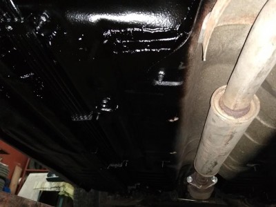

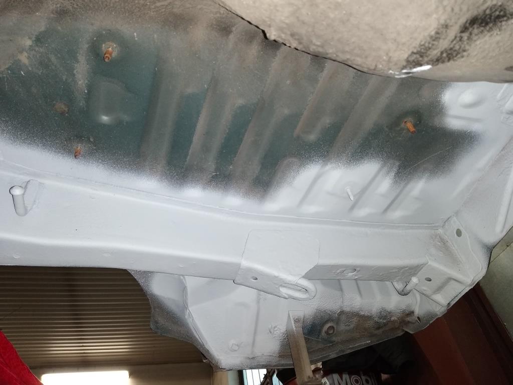

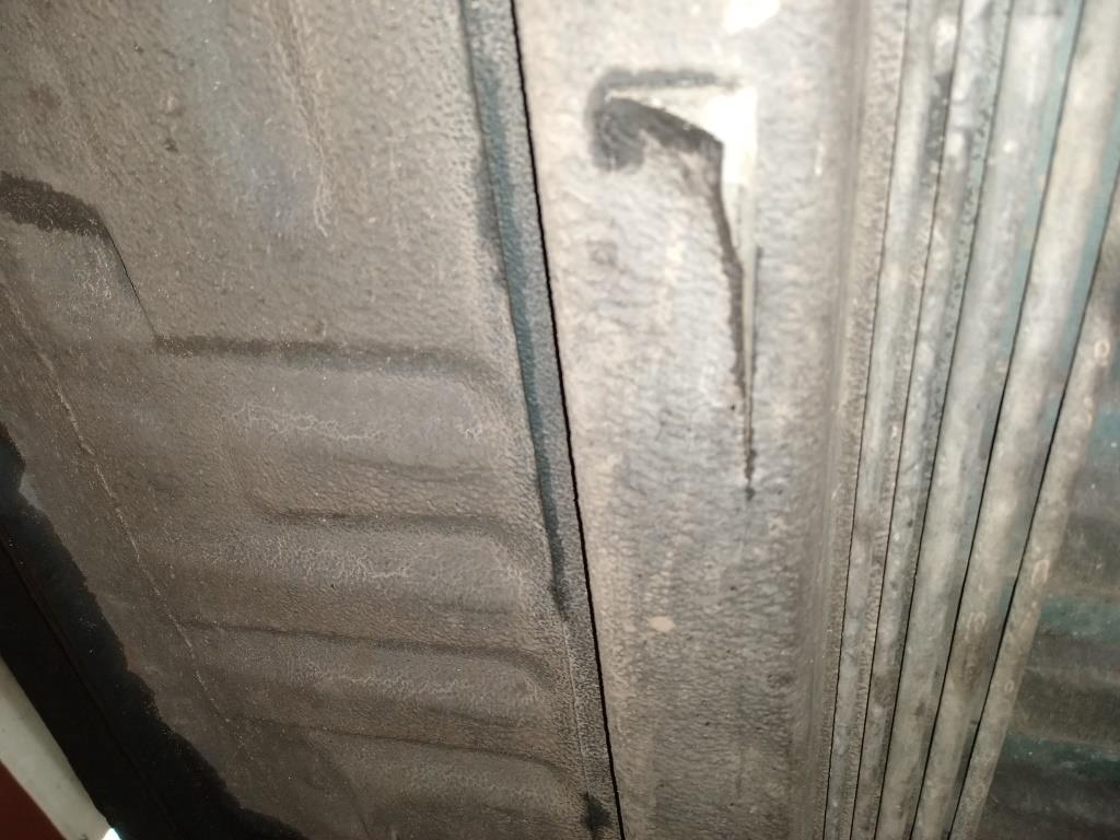

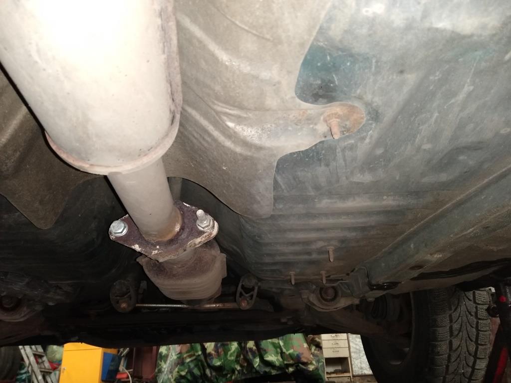

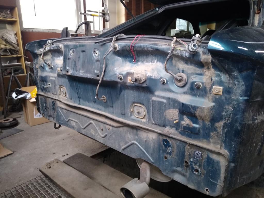

Po rozebraniu hamulców z tyłu, okazało się, że mocowania też należałoby oczyścić i pomalować. Stan kiepski, ale da się wyprowadzić. Co do podłogi i reszty to bajka :D Naprawdę ładnie zachowany egzemplarz. Jak obeschnie przez weekend, to zabiorę się za czyszczenie i we wtorek pójdzie konserwacja podwozia, co by służył jeszcze długo.

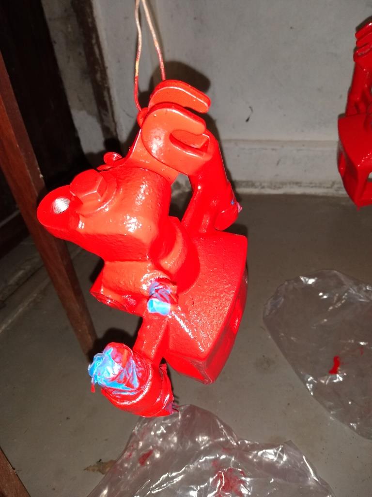

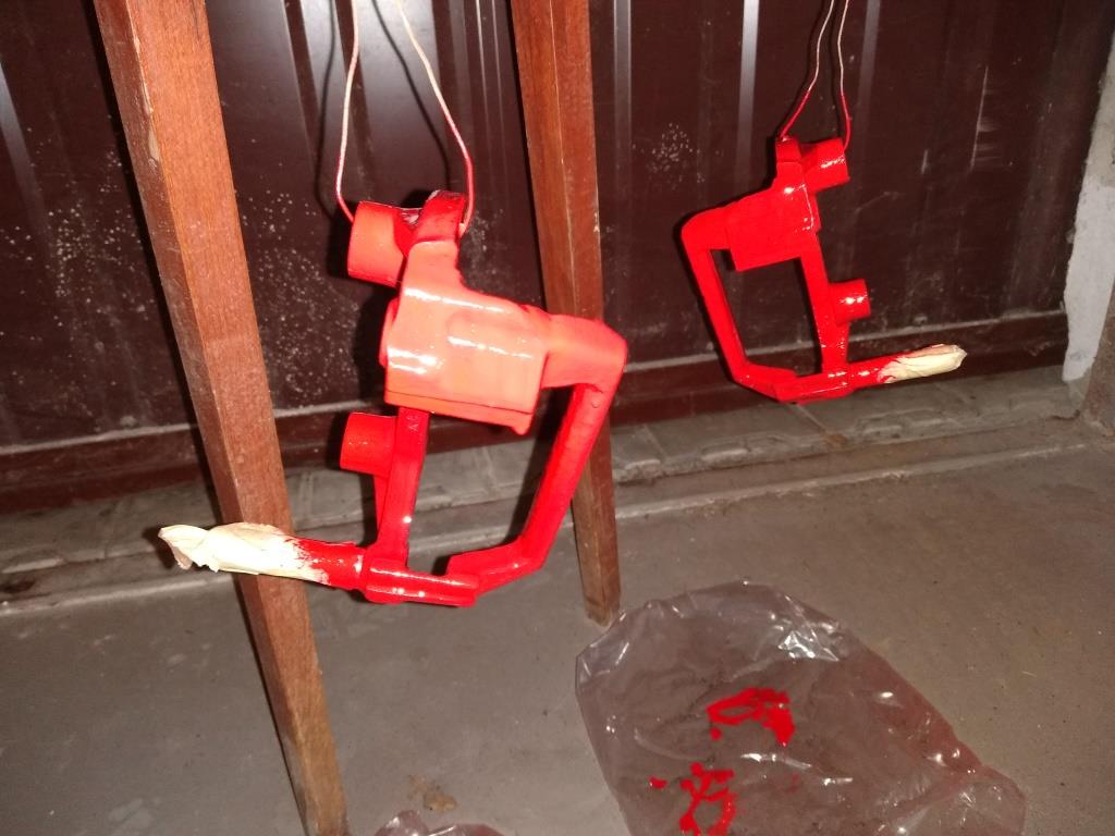

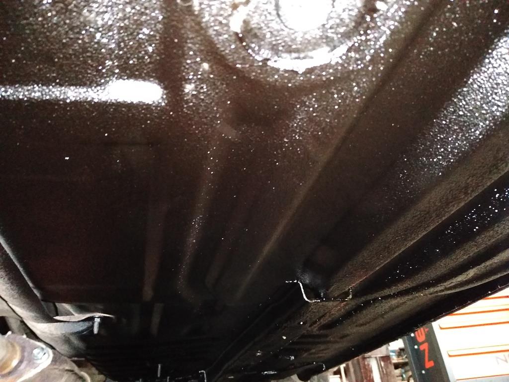

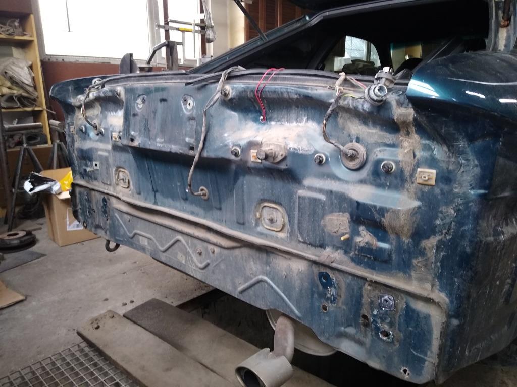

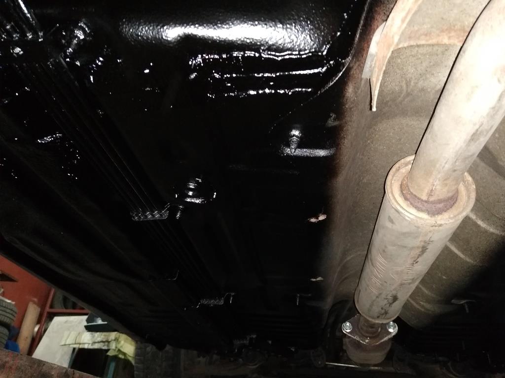

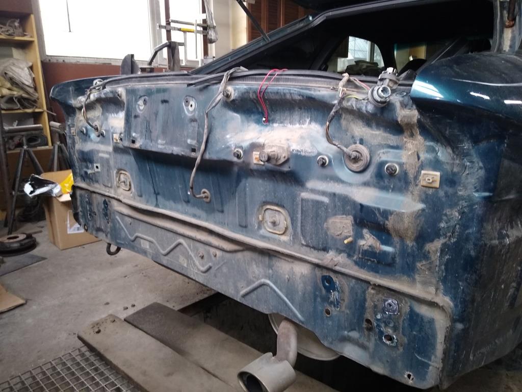

Postępy...
Powoli do przodu. Dziś podkład na podwozie.
Jarzma hamulców nie są już tak łatwo dostępne, więc wyczyściłem i pomalowałem oryginały.

Konserwacja skończona, ale fotki wrzucę jutro.

Konserwacja zakończona sukcesem. Zielony wytrzyma jeszcze trochę. Przy oczyszczaniu okazało się, że prawy próg zaczyna się "psuć", więc za jakiś czas trzeba będzie wspawać progi. Teraz nie robiłem, bo auto jest mi potrzebne na co dzień.

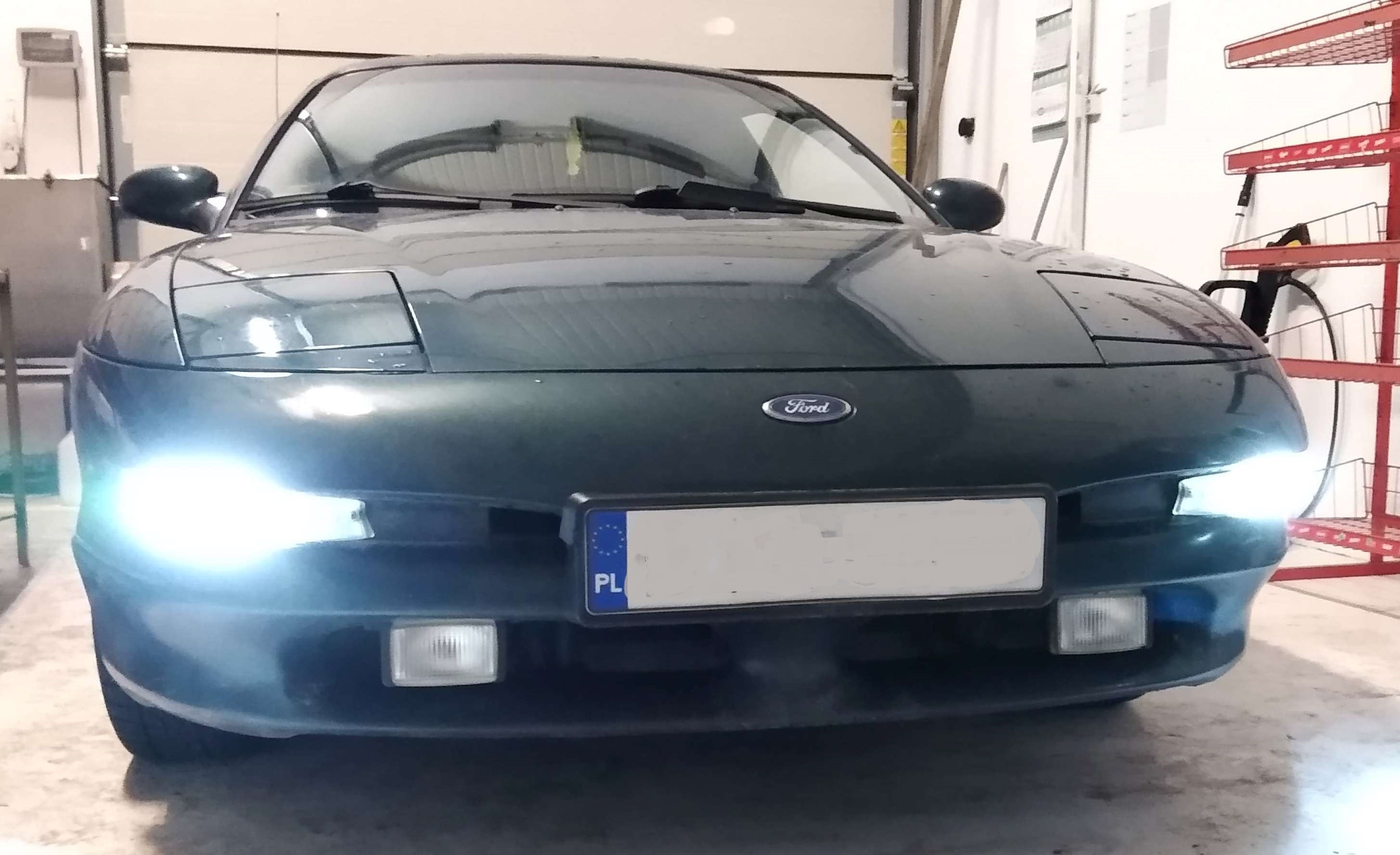

Wywaliłem też ksenony. Wstawiłem nowe reflektory i żarówki - są wreszcie długie światła. Póki co ledy, ale jutro zobaczę, czy da się je dobrze wyregulować. Jak nie zdadzą egzaminu to włożę zwykłe H4.

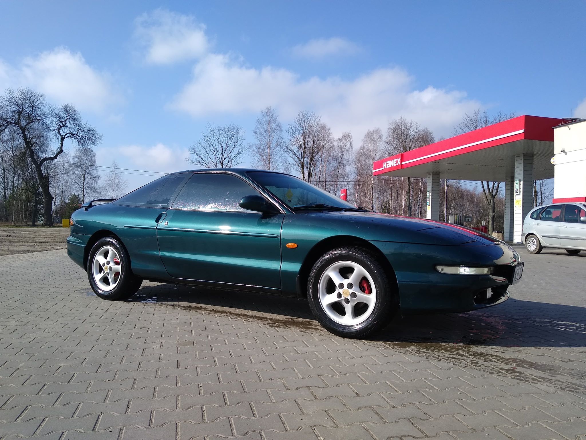

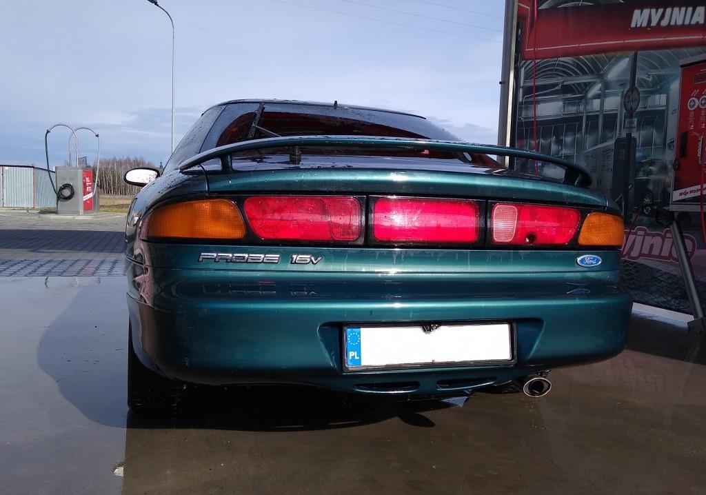

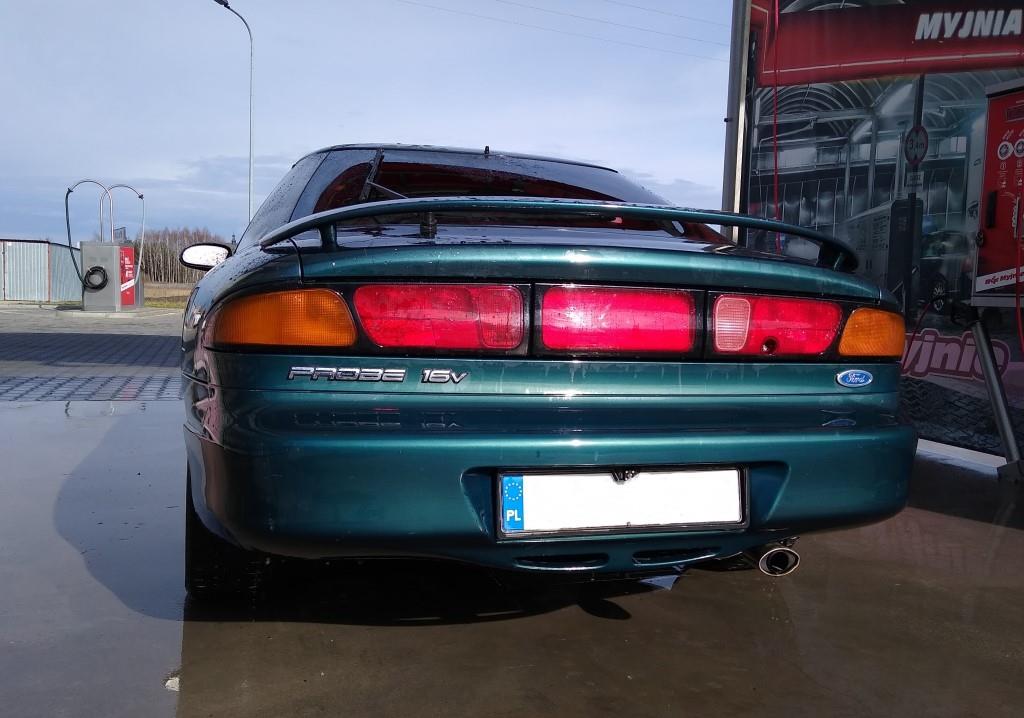

Pierwszy ładny, słoneczny dzień tego roku. W sam raz żeby umyć auto i wstawić fotki, by ożywić galerię :)

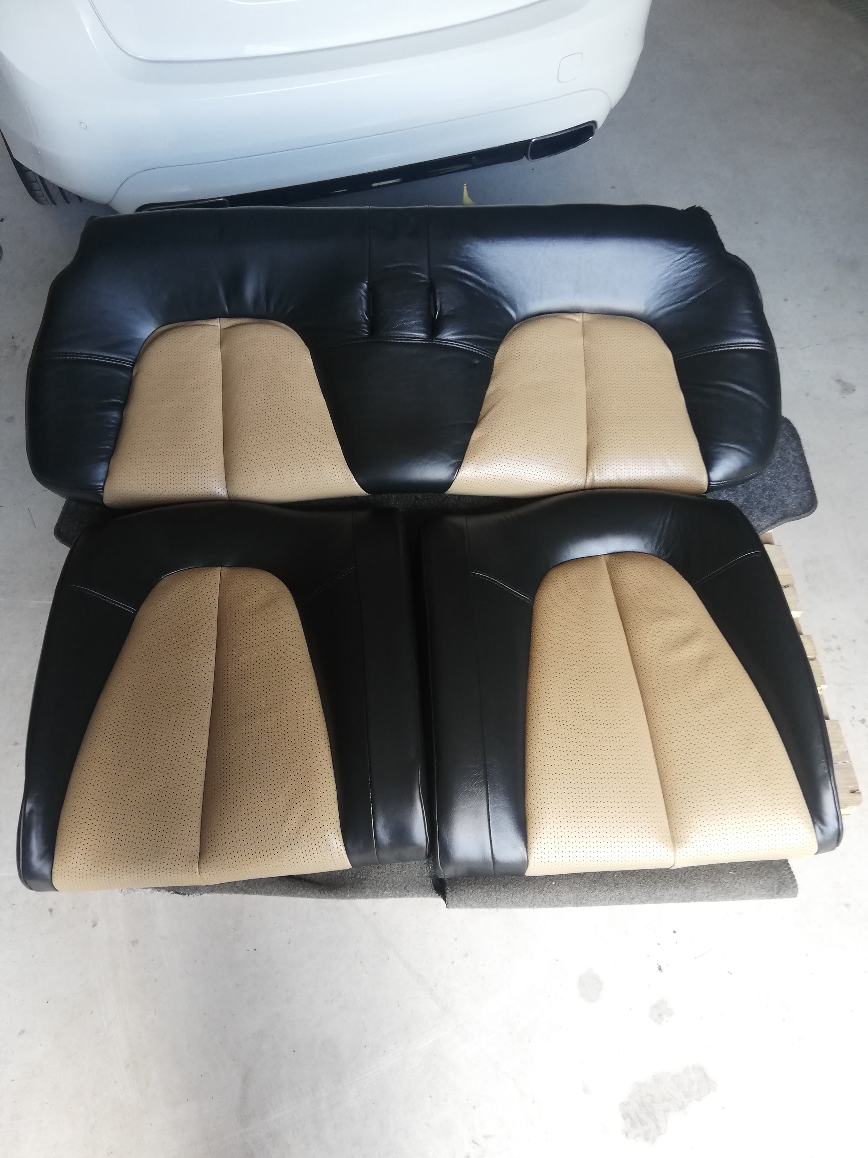

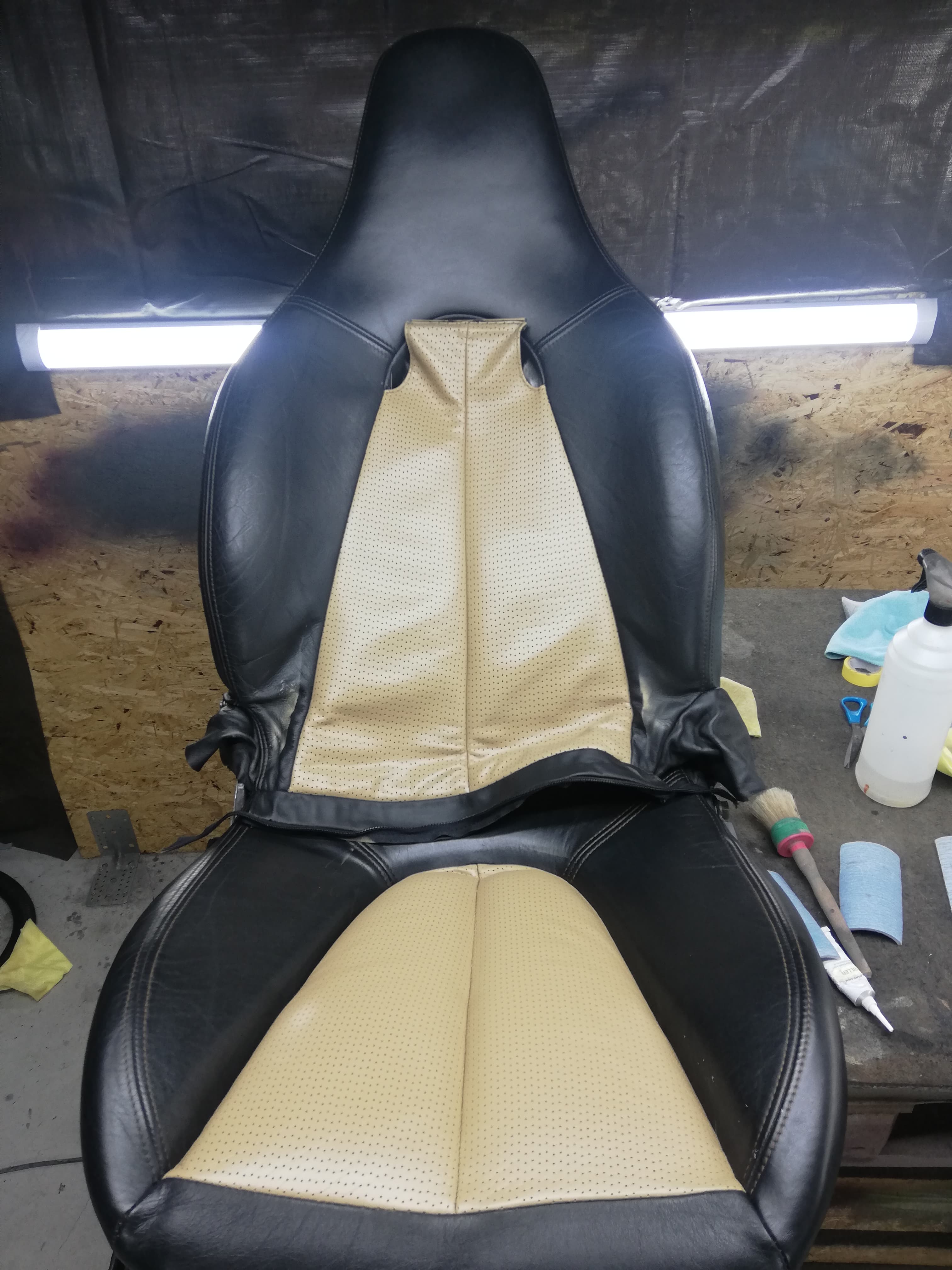

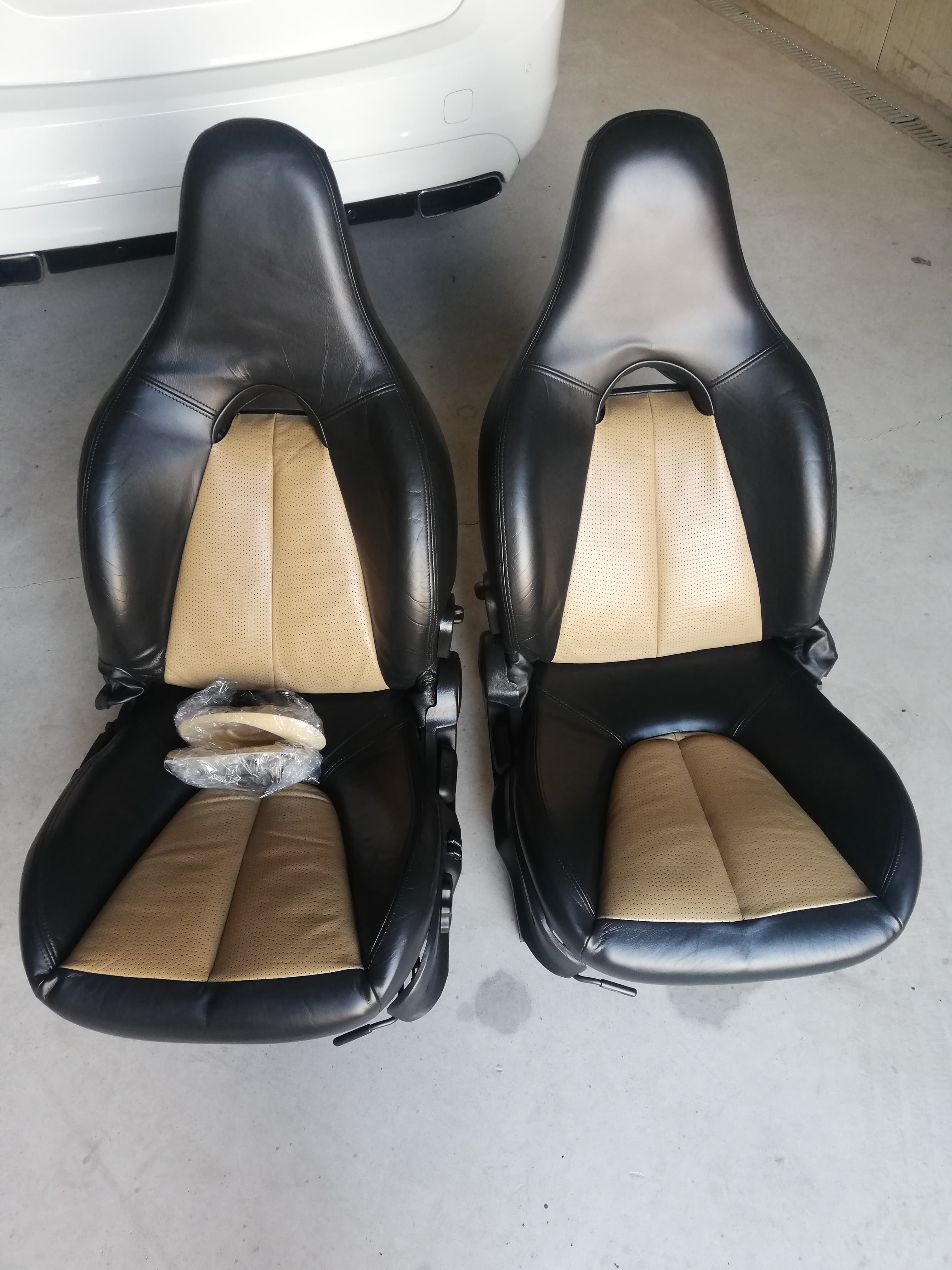

Czerwonego kupiłem z fotelami materiałowymi i plan był na skóry. Zdobyłem komplet i dałem do renowacji. Trochę też pomodziłem według mojego konceptu na wnętrze. Dziś zobaczyłem pierwszy fotel po lakierowaniu. Wygląda lepiej niż w mojej wyobraźni :)

Dziś odebrałem fotele. Renowacja plus częściowa zmiana koloru. Nadadzą się? 8)
