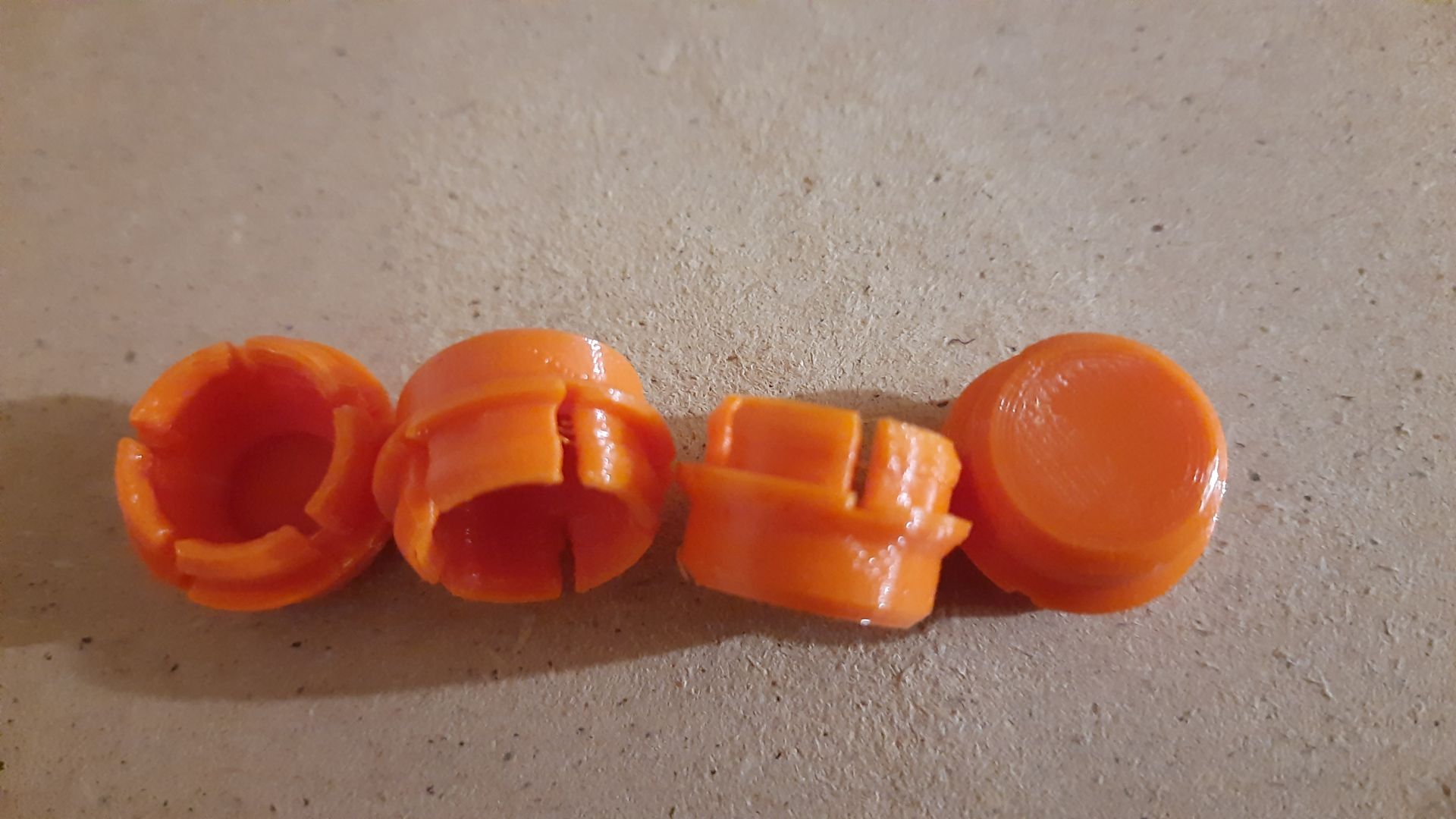

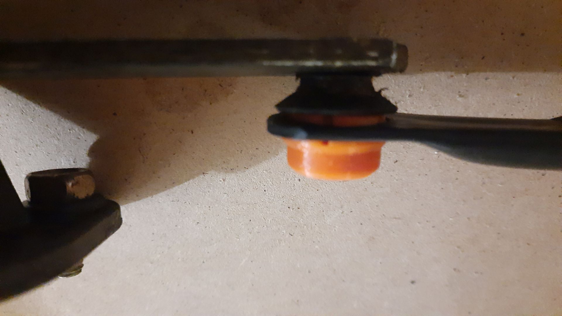

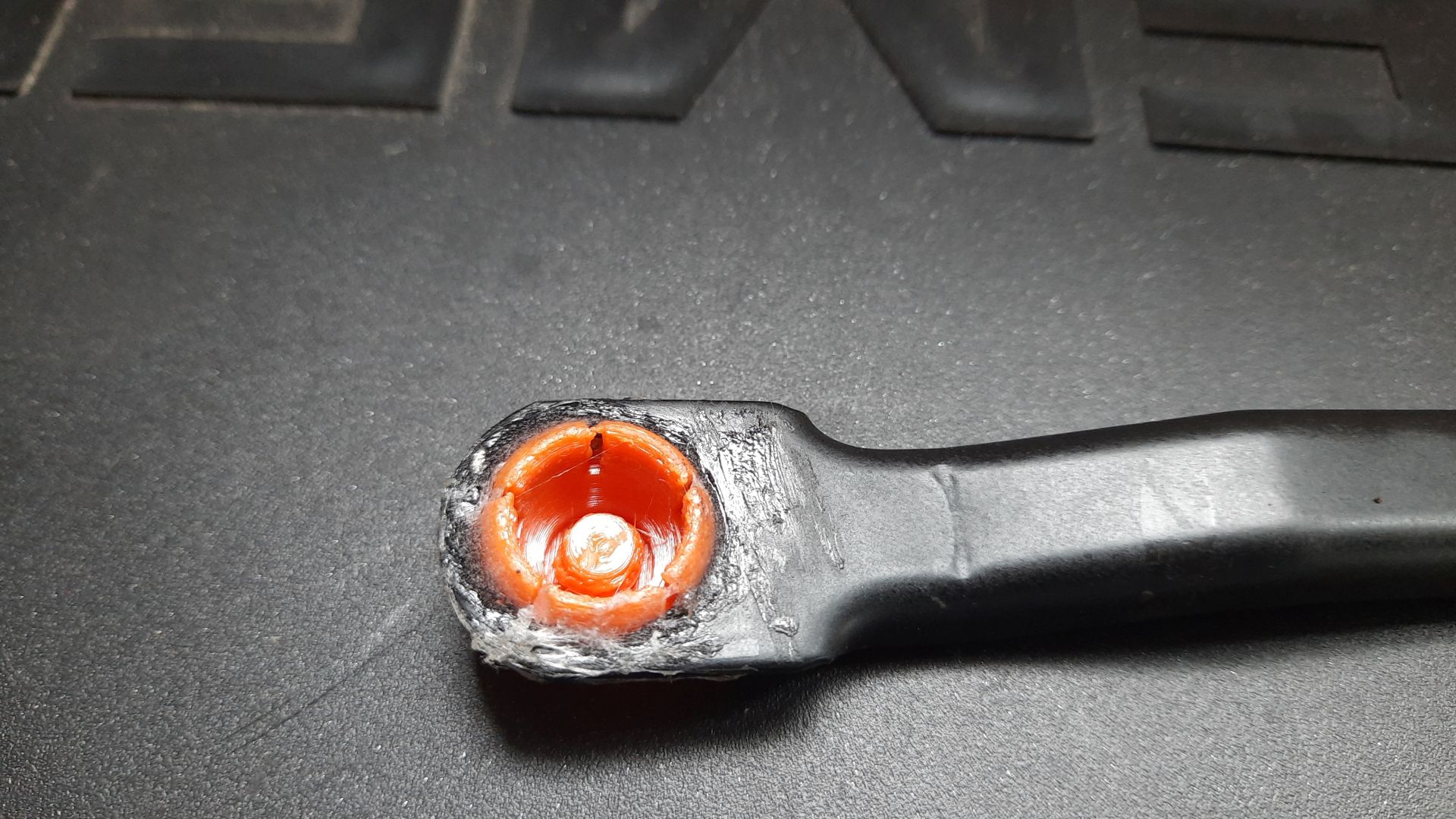

To jest myśltkrawiec pisze: 2021-04-09 11:09 Ja jednak dam szanse wydrukowi.... wpadlem na taki pomyl, ze mozna zmodyfikowac wyglad skrzydelek... tzn. troche je pogrubic i na ich zewnetrznej stronie blisko podstawy
dodac zabki, tak zeby calosc dalo sie przecisnac przez otwor a potem zeby zabki zahaczyly o krawedzie

Dobry pomysł. Tylko pytanie czy te ząbki wytrzymają ruchy przegubu. Jak się nie zrobi - nie będzie wiadomo
Należy też pamiętać żeby miseczkę wykonać z odpowiedniego materiału. Prześledziłem Internet i znalazłem temat na forum nissana traktujący o dorabianiu takiej miseczki do cięgna wycieraczek - też mieli notoryczny problem z tym. Miseczka była identyczna i tam wydrukowali sobie taka część - niestety po chyba 2 miesiącach nastąpiło jej uszkodzenie - przyznał autor. Pasowałoby żeby zrobić to z materiału z jakiego wykonuje się części tego typu do samochodów. Musi mieć odpowiedni poślizg itd. Zwykły plastik czy nawet abs chyba nie da rady.

Z tego co sie orientuje to mozliwy jest wydruk z takich materiałów:
PLA, PET-G, ASA
PA12+CF15 (elementy o zwiększonej wytrzymałości)
Flex 40D (elementy elastyczne)
ps. Zobaczymy jak wyjdzie z lampami.... jesli bedzie OK, to nie widze problemu zeby sprobowac odnowic mechanizm wycieraczek bo tez sie prosza o nowe laczniki....

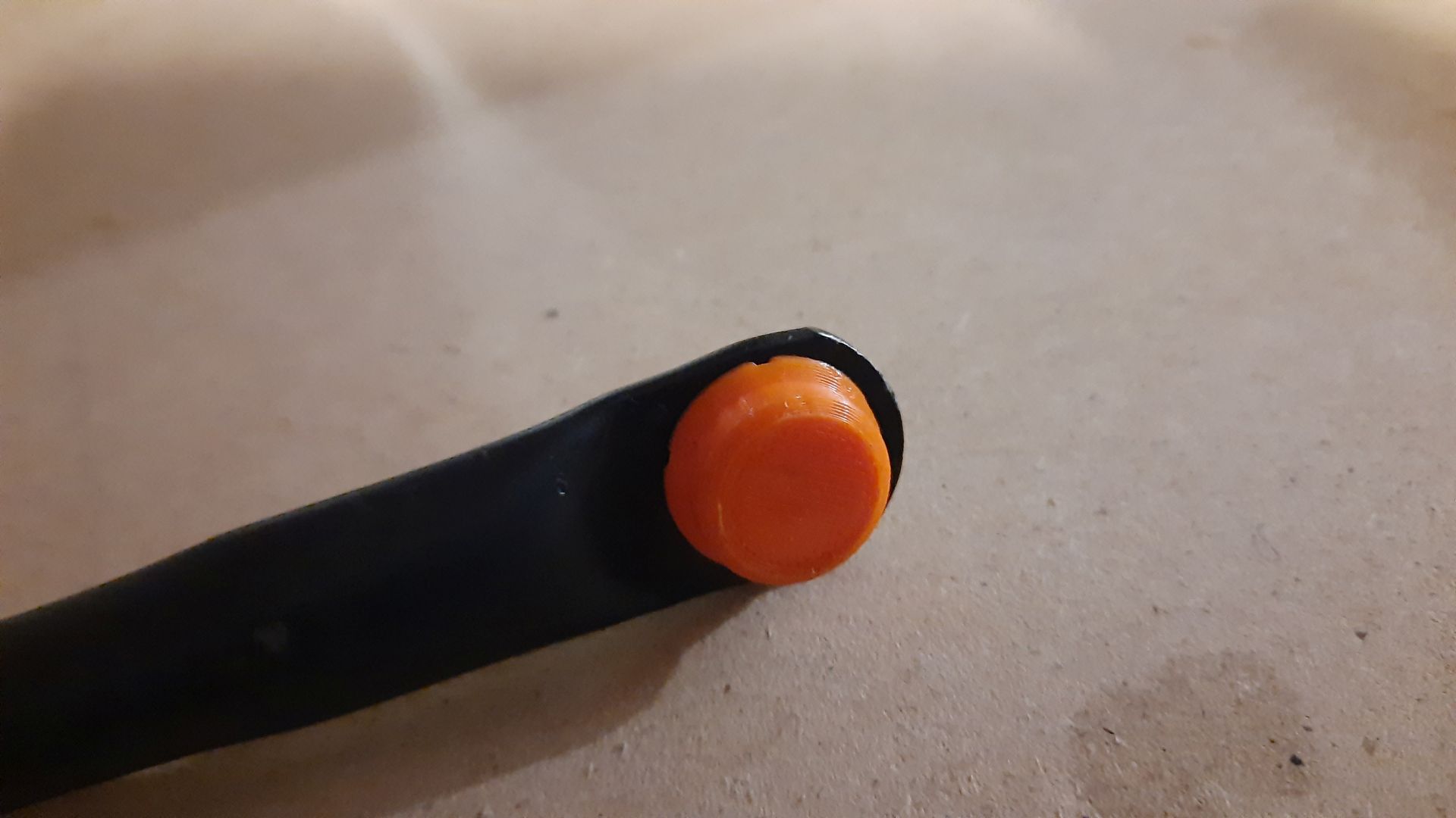

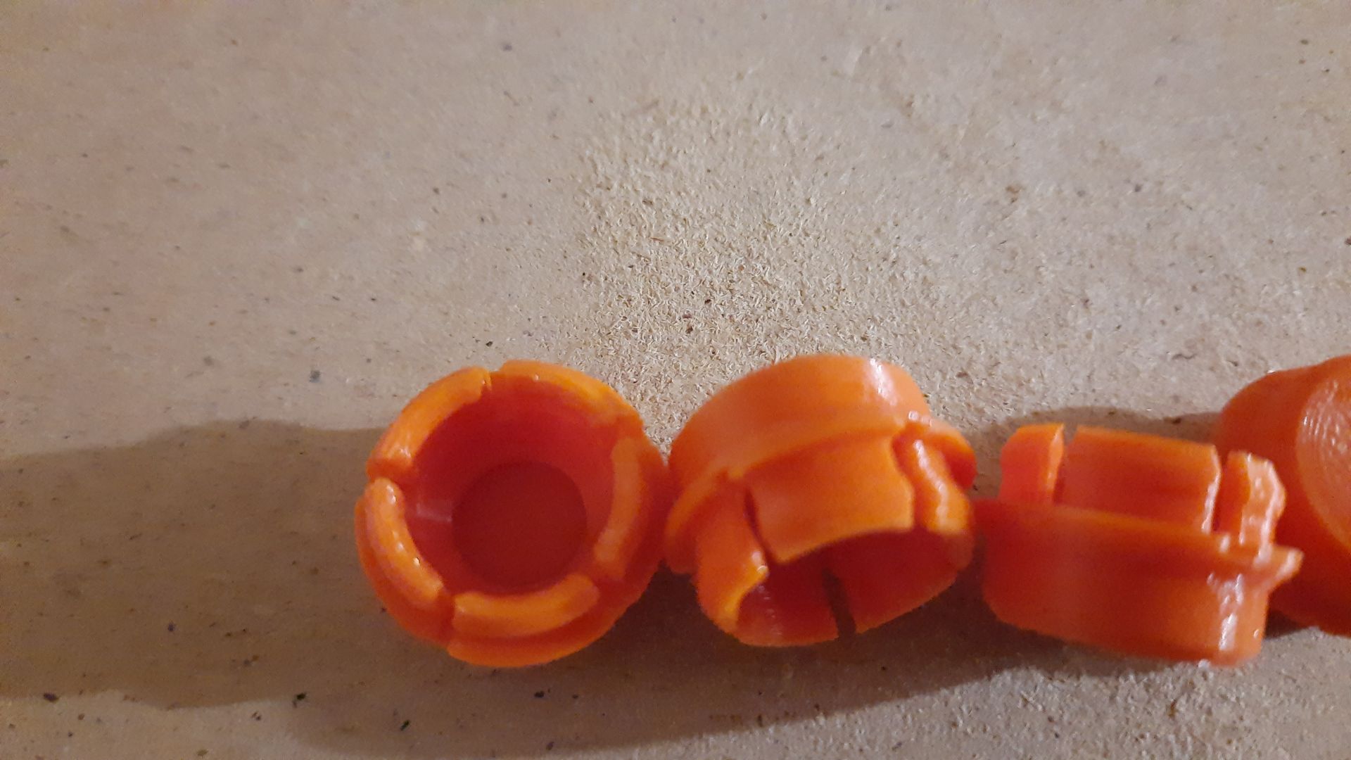

Dostalem wlasnie testowa serie lacznikow do swiatel....
+ wyglad bardzo fajny
+ montowanie proste
+ trzymanie sie w otworze niezle
+ trzymanie kulki wydaje sie byc OK
- lamliwosc w niskich temperaturach (10C lub mniej)
- mozliwe rozwarstwianie materialu przy duzym obciazeniu
Generalnie jest niezle. ale udalo mi sie polamac ramiona u kilku lacznikow podczas prob montazu. Kluczem do sukcesu okazalo sie zanurzenie w cieplej wodzie (~40 stopni)
i wciskanie kulek w rozgrzane laczniki. Lampy postaram sie poskrecac i przetestowac jutro. Z duzym prawdopodobnienstem w celu wzmocnienia ramion bedzie trzeba uzyc jakiego kleju montazowego.

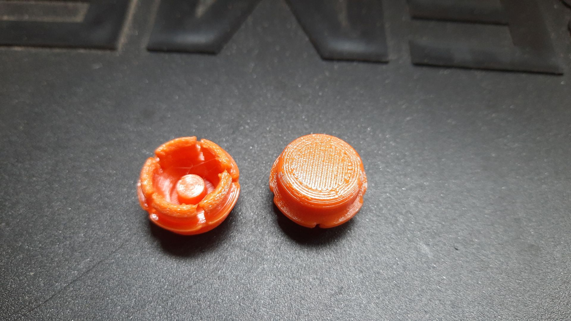

Zobaczymy co wyjdzie.... brakuje w nich tego "cycka" stabilizujacego (ma byc w finalnej wersji) wiec calosc moze troche za bardzo na boki chodzic... zastanawiam sie tez nad wydrukiem jakiegos pierscienia zeby po wlozeniu kulki mozna bylo go na ramiona od zewnatrz nakleic i je wzmocnic.... na razie mam przez jakies 2 tygodnie w miare mozliwosci potestowac i kolo polowy maja umowic sie na finalne wydruki. Na dzialanie lacznikow w swiatlach patrze z optymizmem, ale na wycieraczki to chyba jednak bedzie zbyt slaby patent

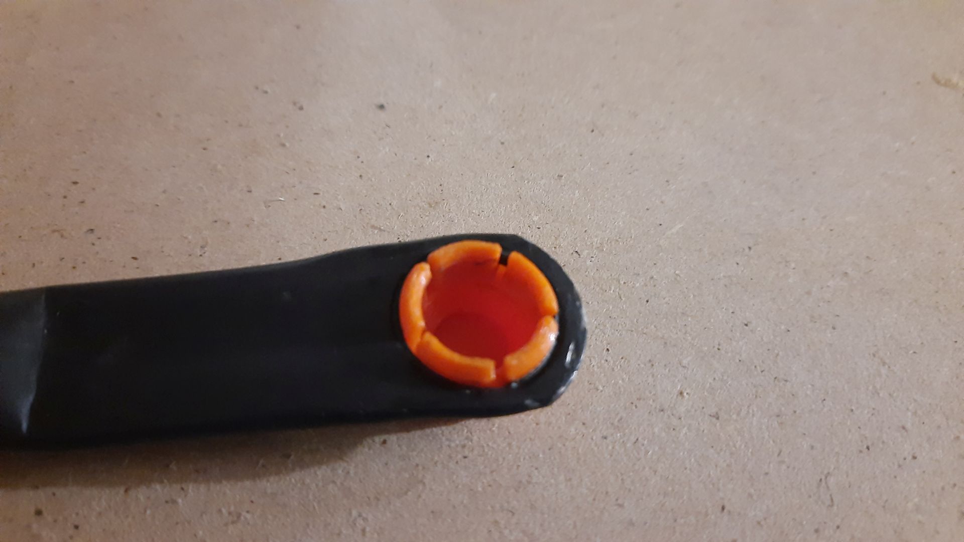

Poskladalem jedno swiatlo na testowych lacznikach.... dziala bardzo dobrze, trzymanie lampy po otwaciu/zamknieciu OK.... po wydrukowaniu serii finalnej (z "cyckiem" stabillizujacym) powinno byc idealnie.... byc moze okaze sie, ze trzeba bedzie uzyc kleju zeby lacznik nie krecil sie dziurze chociaz moze jeszcze poprapcujemy nad "ciasnoscia" mocowania.

W końcu udało mi sie poskładać światła do qpy

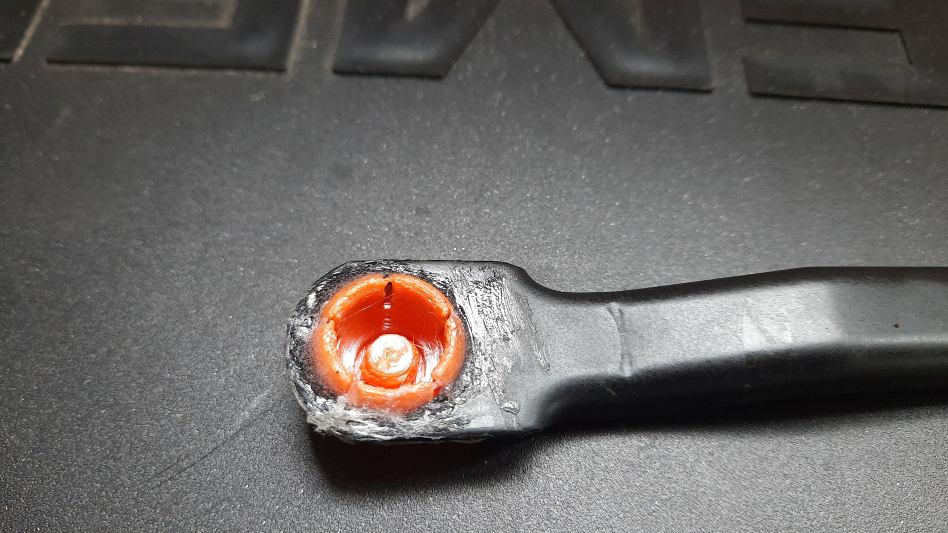

Trwalo to dluzej niz planowalem bo regeneracja odblysnikow w reflektorach trwala dwa razy dluzej niz obiecali mi w pewnej renomowanej firmie w Krakowie (ale efekt koncowy jest super !!!) ! Tak czy inaczej wszystko dziala, reflektory otwieraja sie i zamykaja idealnie, praktycznie nie mozna wyczuc zadnych luzow. Nowe łaczniki maja podobnie jak oryginalne "cycek" stabilizujacy polozenie kulki w laczniku. Umocowanie lacznikow w ramionach podnosnika wzmocnilem klejem montazowym a do srodka dalem smar. Jako, ze plastik z ktorych wykonane sa laczniki jest twardy, przez montazem (w szczegolnosci przez wciskaniem kulek) trzymalem je w cieplej wodzie (~60C) zeby zrobily sie bardziej elastyczne. Udalo mi sie nie zlamac ramion w zadnym z lacznikow.
Do kazdej z lamp potrzebne jest 4 laczniki. Czlowiek, ktory mi to zrobil proponuje taki uklad: 12 łacznikow (2 lampy x 4 laczniki + 4 sztuki zapasowe - w sumie 12 sztuk) za 100 PLN !
