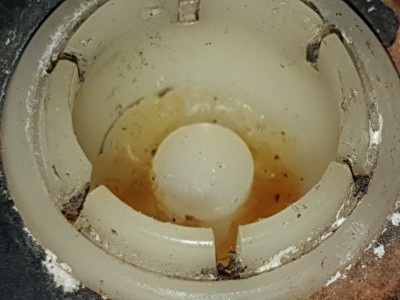

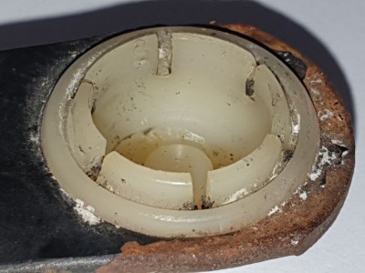

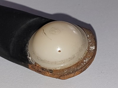

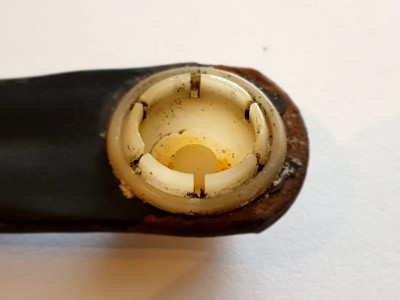

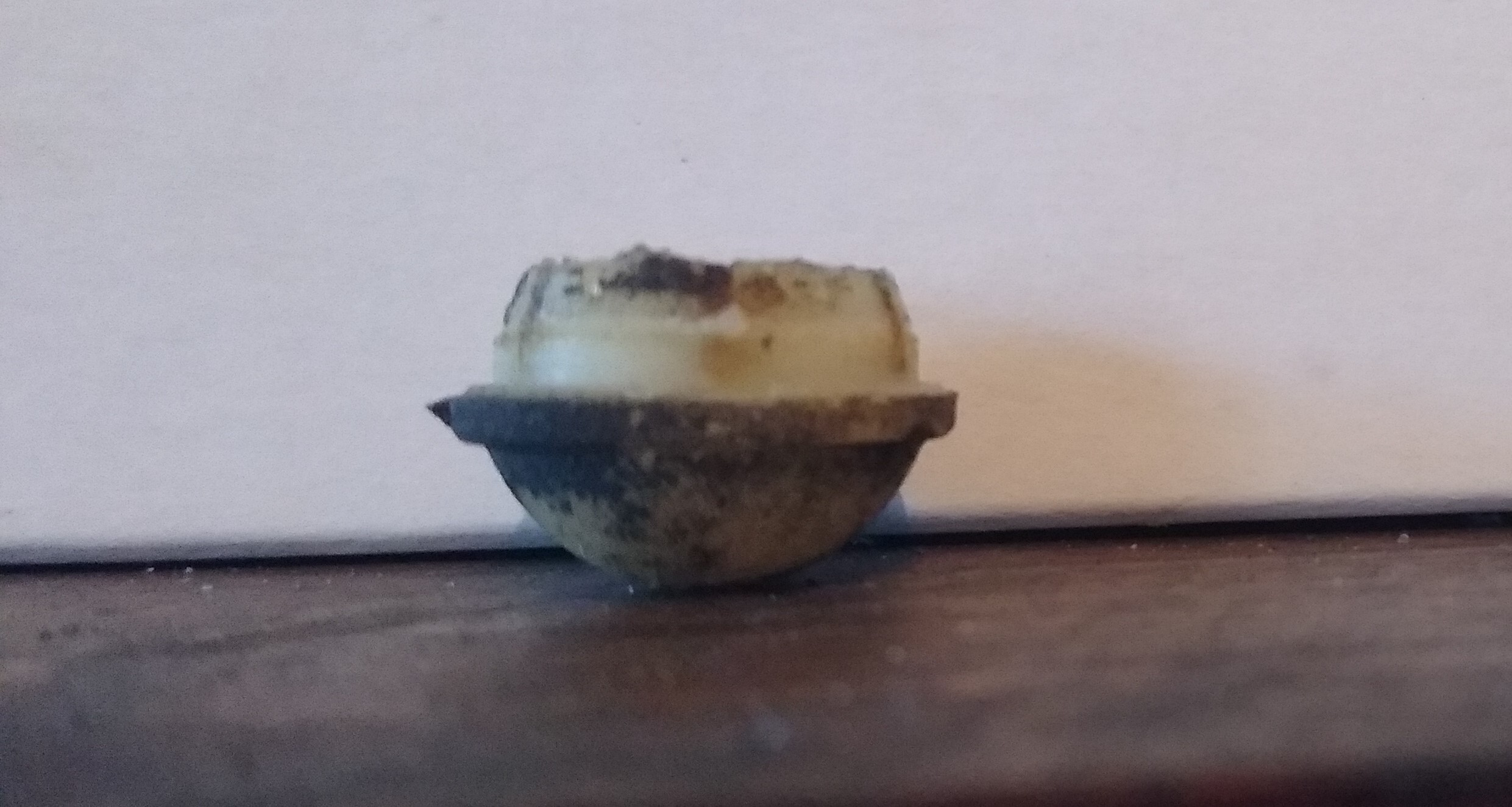

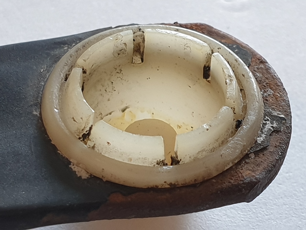

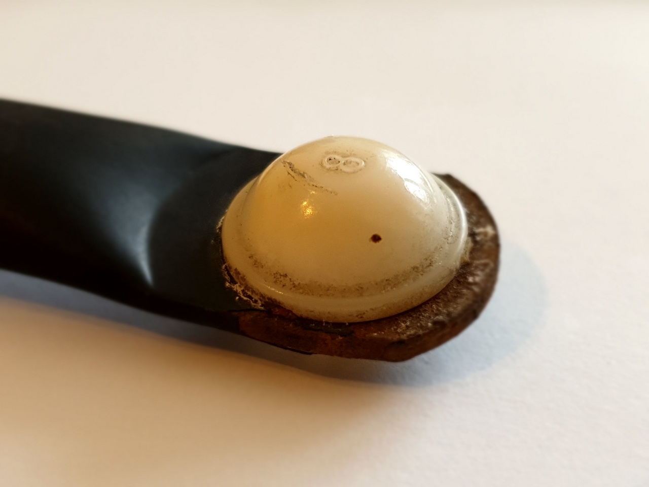

- Posty: 3886
Re: Drgajace swiatla, skaczace szyby
Do Probe I-szej generacji wygląda to tak:
- głębokość wewnętrzna miseczki - 9 mm
- głębokość do "cycka" wewnątrz miseczki - 6 mm
- średnica zewnętrzna miseczki zewnętrznej - 17,5 mm
- średnica zewnętrzna pierścienia wewnętrznego (tego składającego się z listków) - 14 mm
- średnica wewnętrzna u góry pierścienia wewnętrznego - 11,5 mm (środkiem się rozszerza a potem dołem znów zwęża)
- całkowita wysokość zewnętrzna miseczki - 12 mm
- szerokość poszczególnych skrzydełek - 6 mm
Nie wiem dokładnie z jakiego materiału jest wykonany. Na pewno nie jest to zwykły plastik bo by nie wytrzymał zmiennych warunków.
Nie jestem też pewien jak jest zamontowany wewnątrz otworu - nie chce go niszczyć żeby się przekonać. Może ktoś wie ?
Zdjęcia miseczki.
Zdjęcia miseczki.
- Onkel Schneider
- Posty: 114
- Samochód: 2.2 GT, 1991
Super fotki !.... montaz miseczki w otworze jest zagadka..... a nie jest czasem tak, ze to sa 2 czesci skrecane jakos dopoki jakis zatrzask nie kliknie ? Nie trzeba czegos w srodku naciskac zeby zdemontowac ?
ps. Jest tez opcja zeby wydrukowac cale ramie razem z miseczka... wyjdzie pewnie 3 razy drozej ale da sie !

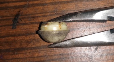

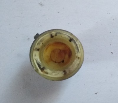

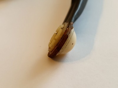

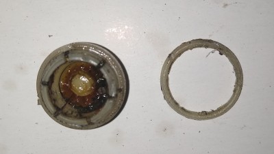

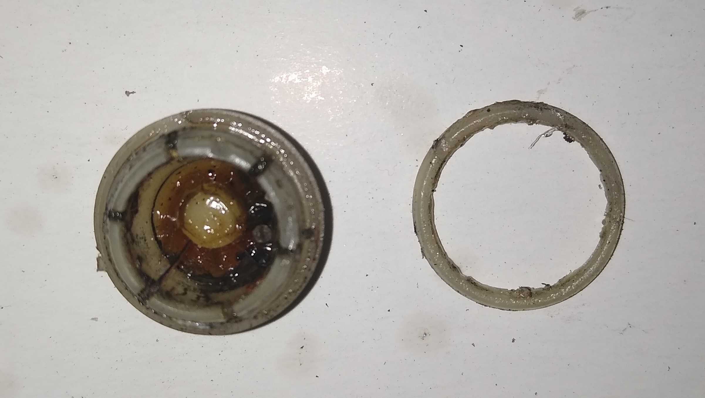

- lucas
- Posty: 339
- Lokalizacja: Siedlce
Wychodzi na to że obie generacje mają identyczne wymiary. Natomiast rozbierając miseczkę dopatrzyłem się, że jest ona dwuczęściowa. Drugą część stanowi pierścień który blokuje miseczkę aby się nie wysunęła. Ale na moje oko to on był zakładany na ciepło lub klejony.
Wymiar pierścienia po zewnątrz (średnica) 17,5mm, wewnątrz 15,5mm.
Ostatnio zmieniony 2021-04-08 17:36 przez lucas, łącznie zmieniany 1 raz.

Ja jednak dam szanse wydrukowi.... wpadlem na taki pomyl, ze mozna zmodyfikowac wyglad skrzydelek... tzn. troche je pogrubic i na ich zewnetrznej stronie blisko podstawy
dodac zabki, tak zeby calosc dalo sie przecisnac przez otwor a potem zeby zabki zahaczyly o krawedzie
