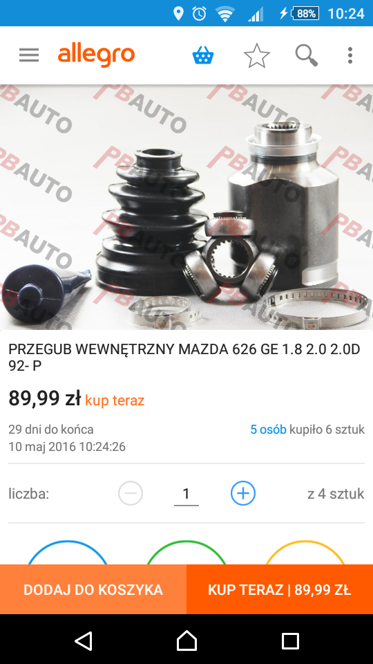

Przepraszam za moje chaotycznie wypowiedzi, ale czy ten nadaje się
? Proszę o odpowiedź.
-- dodano 2016-04-10 13:45 --
I czy mogło przypadkiem uszkodzić wieloklin na półosi ¿
Re: porada o przeguby - PILNE
U mnie wybiło właśnie wieloklin mocujący dwie części półosi, możliwe, że masz to samo. Stuka tak jak przegub przy dodawaniu gazu jadąc na wprost. Ja wymieniam cały komplet na sprawny. Muszę tylko zamontować nowe przeguby, bo stare mają rozerwane osłony i czuć już minimalny luz.
