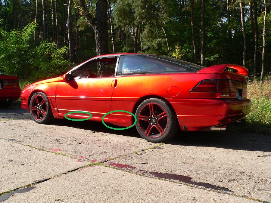

Potrzebny byłby kawałki nie pogięte i nie zjedzone z elementów zaznaczonych na zielono na zdjęciu.
Kawałki około 15cm szerokie.
Zrobiłbym 2 elementy, jeden przypasowany pod drzwi i drugi ten między kołem a drzwiami.
Połączenie ich i spasowanie to juz pikuś.
Widzę że progi są w miarę proste w jedynkach więc profilowanie później będzie łatwiejsze.

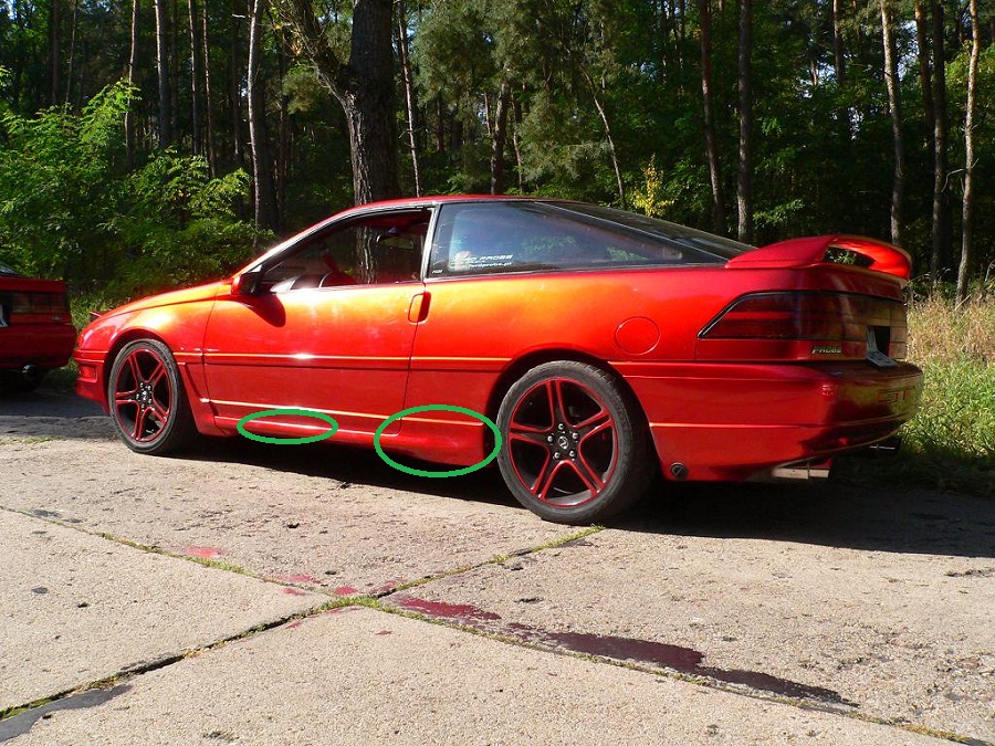

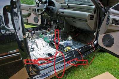

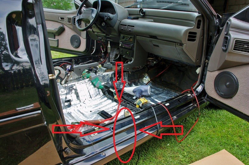

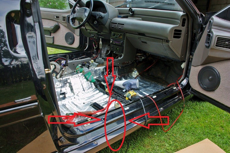

Jak w postach z fotkami.
Potrzebowałbym wycinki z miejsc zaznaczonych.
Oczywiście przekrój o szerokości jakieś 20-30cm.
Całe progi też byłyby GIT tylko że skrawki 20-30c pakujesz w karton, płacisz 10 zyla i leci do mnie.
A takie całe progi to jak przyjdą do mnie to będzie cud jak będą miały ory. wymiary i kształt.
