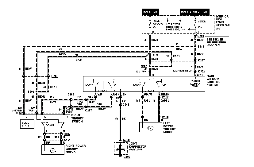

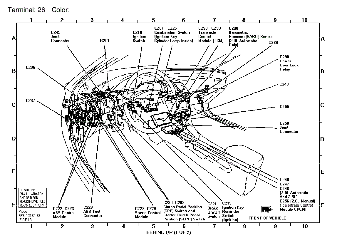

Siema

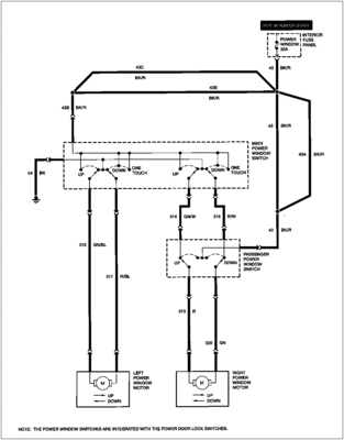

Przejrzałem schematy i okazało się że szyby były różnie sterowane w różnych rocznikach. W 93, był tylko jeden bezpiecznik i na twoje szczęście spartański system sterowania bez udziału układu elektronicznego.
Ja obstawiam że zniknęła masa.

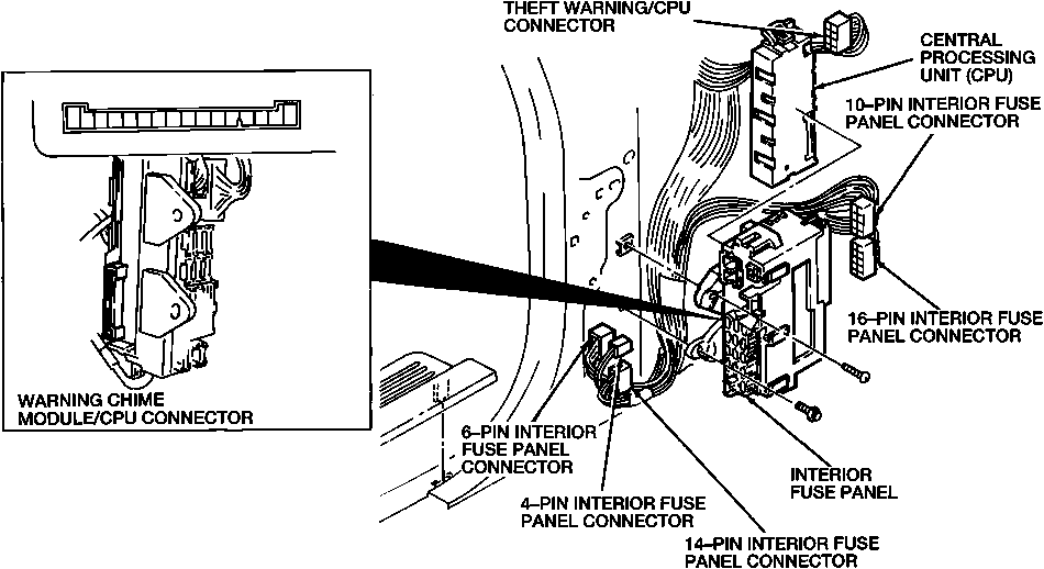

Po pierwsze wyciągnij przełącznik z lewych drzwi i odepnij kostkę sterowania szybami, sprawdź czy na czarnym przewodzie jest przejście do karoserii. Jeżeli nie ma to trzeba odszukać złączkę C267, która jest gdzieś nad nogami kierowcy. To prawdopodobnie ona zawiodła. Niestety nie mam jest rysunku, FORD nie dodał go do manuala. Dalej jest C300 ale tam dochodzi tez wiele innych mas więc to raczej odpada.
Powodzenia.
schemat sterowania szybami 93r
lokalizacja C267
lokalizacja C267

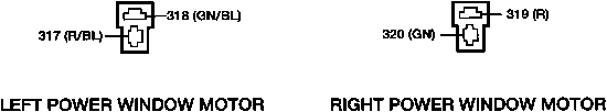

Odłącz przełącznik silniczek pasażera.
Zmierz rezystancje pomiędzy wtyczką pasażera a wtyczką silniczka (z obu stron ten sam kolor) na przewodach (oddzielnie) czerwonym (R) i zielonym (GN).
Czy opór jest mniejszy, niż 5 omów?
  • Tak - wymień silniczek prawego okna,
  • Nie - napraw odpowiedni przewód.

Tutorial piękny, tylko że niezupełnie pasuje do tego problemu
Raz: Kolega pisał że bezpiecznik ma cały
Dwa: to rocznik 93, a Twój opis jest do późniejszych roczników. W aucie kolegi nawet nie ma takich przewodów jak
zielono-niebieskim (GN/BL), czerwono-niebieskim (R/BL), zielono-białym (GN/W) i czerwono-białym (R/W)
Idea pomiarów oporów na przewodach doprowadzających napięcie i masie oczywiście słuszna, ale trzeba ja zaadaptować do starszego rozwiązania.
Pozdrawiam, Avel

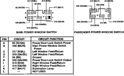

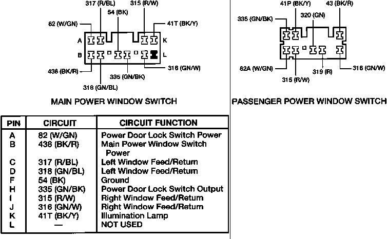

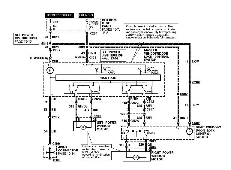

Dla porównania, rocznik 93 oraz 94 i dalej
rocznik 93
rocznik 93
rocznik 94 i dalej
rocznik 94 i dalej
Stare i zardzewiałe! Probe II 2.0 1994, było :(

avel pisze:Raz: Kolega pisał że bezpiecznik ma cały
Jedno - to jest pełny opis procedury, może się przydać komuś innemu, drugie - powiedzmy, że aż w 99% wierzę na odległość w umiejętność oceny bezpiecznika. Pozostaje ten jeden procent niewiary, który - jak wynika z doświadczenia - okazuje się wyjątkowo nadreprezentowany w takich przypadkach. :roll:
avel pisze:Dwa: to rocznik 93, a Twój opis jest do późniejszych roczników.
Trzecie - zgaduję, że skopiowałeś schemat z serwisówki'93 z opcji EVTM, Cell 100. W tym samym roczniku w SERVICE, Group 01, Section 01-11, Diagnosing and Testing, Electrical Schematic znajdziesz:
a w Diagnosing and Testing procedurę, którą przetłumaczyłem (upraszczając skoki po punktach i dodając od siebie tylko nacisk na sprawdzenie najprostszego, tj. jednak bezpiecznika).
Nie wiem, czemu schematy do pierwszego wypuszczonego rocznika się różnią między działami. Zrozumiałbym, gdyby w nowszych rocznikach przekleili ze starego i zapomnieli jeden z nich zaktualizować.
Sorry, jak już pisałem przy klimie, nie mam degeneracji, więc nie sprawdzę tych kolorów, oparłem się na (fabrycznym) źródle.
avel
Posty: 466
Rejestracja: 2009-04-26 17:16
Samochód: Probe II 2.0 1994
Galeria: viewtopic.php?t=20438
Lokalizacja: Unisław, kujawsko-pomorskie
Re: Kłopot z elektrycznymi szybami
Post autor: avel »
Robert pisze: Nie wiem, czemu schematy do pierwszego wypuszczonego rocznika się różnią między działami. Zrozumiałbym, gdyby w nowszych rocznikach przekleili ze starego i zapomnieli jeden z nich zaktualizować.
Jakiś wałek jest w tych manualach, w 93 schemat ma różne oznaczenia kolorów w różnych działach (elektrycznie taki sam co widać w powyższych postach). W nowszych rocznikach schemat jest odpowiedni i zgadza się miedzy działami.
