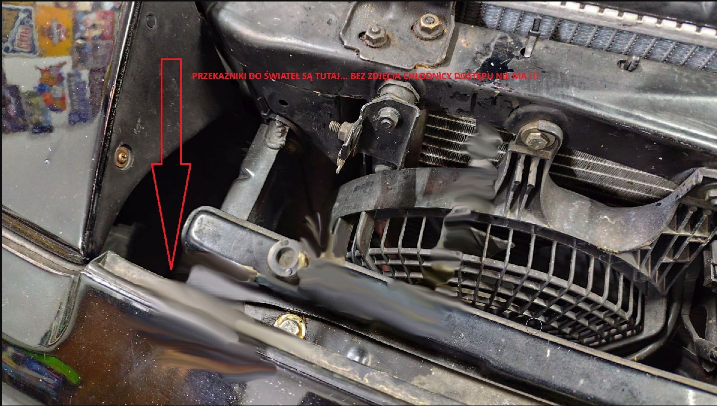

podepnę się do tematu. kupiłem niedawno Probasa I już z usterką lamp. otóż poprzedni właściciel powiedział, że lampy któregoś razu otworzyły się i już tak zostały. no i ja narazie tak jeżdżę ale wolałbym, żeby jednak działały. dziś poczytałem powyższe wypowiedzi i próbowałem coś zdziałać ale na próżno. najpierw zlokalizowałem białe pokrętło na wale silniczka którym można awaryjnie zamknąć/ otworzyć reflektory. i przy pokręcaniu tymi kółeczkami gdy lampa zaczęła się już zamykać nagle silniczek się obudził i lampa się zamknęła i otworzyła na nowo (światła wyłączone, kluczyk wyjęty ze stacyjki), to samo w drugiej lampie. potem na odpiętej od akumulatora masie kręcąc kółeczkami przy silniczkach zamknąłem obie lampy, a po podpięciu masy lampy znów wstały i tak sterczą cały czas. zlokalizowałem bezpiecznik od zasilania silniczków, ale nie mogłem zlokalizować przekaźnika podnoszenia/ opuszczania lamp. wcześniej w temacie był pokazany rysunek z umiejscowieniem przekaźników ale niestety nie mogłem ich namierzyć. ktoś zrobił już z tego doktorat?

Re: Lampy mi zgłupiały :)
Przekaźniki od świateł są zaraz koło chłodnicy (w pobliżu zbiorniczka z płynem do spryskIwaczy). Dostęp do nich jest praktycznie żaden i najprościej jest wyjąć chłodnicę.
ps. Zdjęcie delikatnie zmodyfikowane - usunąłem wtyczkę i przekażnik od klimy zeby fotka była bardziej czytelna
