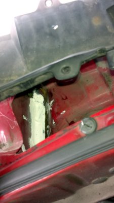

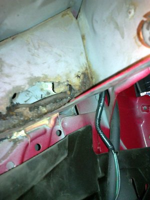

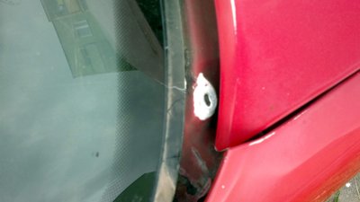

U mnie wyglądało to tak:
Widok od strony dmuchawy
Chcąc to połatać trzeba wymontować obudowę dmuchawy. Przykręcona jest w 3 miejscach: na dole 2 nakrętki (10), u góry po prawej śruba (10).
Żeby móc wyciągnąć dmuchawę, trzeba odkręcić 3 śruby trzymające deskę rozdzielczą:
Po załataniu dziury za pomocą żywicy i włókna szklanego:
oraz uszczelnieniu łączeń spawem na zimno:
Dodatkowo po rozebraniu podszybia częściowo uszczelniłem od zewnątrz.
Widok od strony podszybia
Niestety od zewnątrz można tak zrobić tylko lewą i przednia stronę ścianki wlotu powietrza. Do prawej zbutwiałej nie ma dostępu. Więc pozostaje tylko reperaturka od strony komory dmuchawy :(
Przyda się uszczelnić/wkleić kołki:
oraz wkleić kratkę wlotu powietrza i spust wody.
Tylko tyle i sucho ;)
