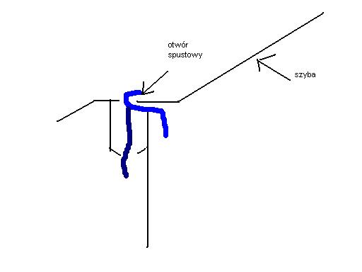

1. Macha do góry
2. Na podszybiu jest otwór spustowy wody
3. Na 99,9% nie masz w nim plastiku, który tam powinien być
4. Załatw plastik lub coś co nie pozwoli wodzie "zawijać" się od spodu na blasze
4. Wysusz środek
5. Ciesz się suchym wnętrzem
Ps. Woda skapuje idealnie na wysokości dmuchawy.

edi_pg pisze:No to Cie zaskocze, bo plastik mam jeden, i to właśnie po tej stronie po której mi cieknie. Ale rozwiń na czym polega "zawijanie", może jest włożony w odwrotną strone albo coś.
U mnie tak mniej więcej było i jak widać artysta ze mnie żaden :mrgreen:
ObrazekObrazekautomat USA '90

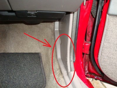

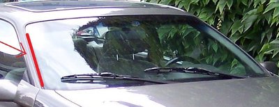

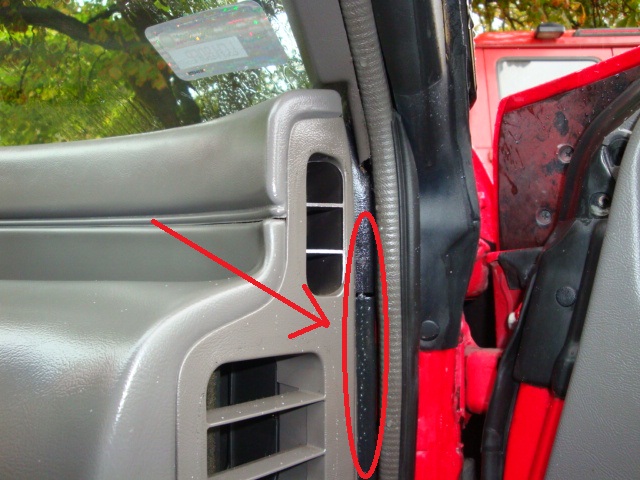

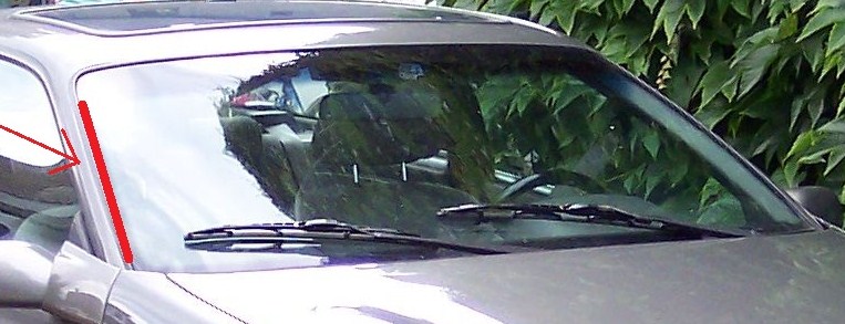

witam. Mam podobny problem. Zawsze po deszczu mam odrobinę wody na podłodze pod nogami pasażera z przodu.Uszczelki w drzwiach są w porządku. Cieknie gdzieś od środka po tym plastiku między deską rozdzielczą a drzwiami. Zatyczkę na odpływie po prawej stronie wyjmowałem i czyściłem (była zapchana syfem). Podobnie jak przedmówca z lewej strony nie mam zatyczki i nie cieknie. Być może trzeba uszczelnić cały bok szyby (jak na załączniku). Uszczelniłem silikonem bezbarwnym tylko róg szyby na dole z prawej strony.
Kolejne załączniki ilustrują którędy woda ścieka i dostaje się na dywanik pasażera.
Czy ktoś ma pomysł jak usunąć ten przeciek??
Proponowane miejsce dodatkowego uszczelnienia
Woda dostaje się do wewnątrz...:(

Re: Woda pod nogami pasażera. Skąd?
U mnie zatyczka po prawej stronie też jest zapchana, czyściłem ją ostatnio ale jeszcze trochę syfu zostało. W Probku jest sucho i nigdy nie pamiętam, żeby woda była. Natomiast w Probku dawcy co go miałem to woda praktycznie stała pod dywanikiem pasażera. Obstawiałbym tu jednak nieszczelnośc przy szybie w rogu na dole bo tamta to miała takie wżery, że poprzedni właściciel nakleił 2 trójkąty z czarnej taśmy żeby nie było widac tych plam w rogach. Ale nie sprawdziłem tego dokładnie czy to na pewno przez to.
Post autor: vegeta »
witam miałem taki sam problem,i chyba mogę trochę pomóc bo u mnie już nie ma wody i jest sucho :D
należy rozkręcić schowek w samochodzie,następnie wymontować wiatrak od dmuchawy,nie powinno być problemu z tym
wsadzić głowę tak aby zobaczyć trzy zamocowania plastikowe,one trzymają profil pod tą długą blaszką od wycieraczek,zdjąć blaszkę od wycieraczek.
wszystko będzie widoczne.tam powinien być inna blaszka,to te zatrzaski trzymają blaszkę.u mnie przeste zatrzaski leciała woda
można zakupić nowe zaczepy ale nie wiem czy to pomorze ja zastosowałem silikon i się sprawdził.przed złożeniem sprawdzić czy leci woda czy nie
mam nadzieje ze to może się komuś przydać
