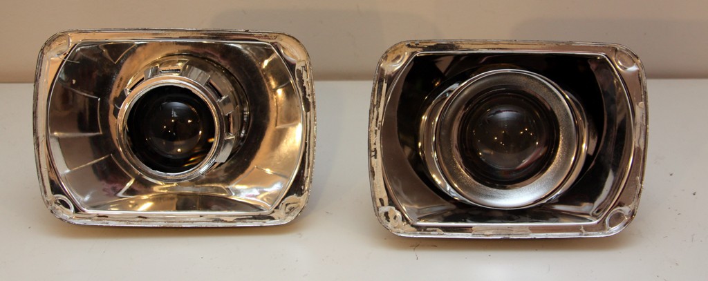

wpadłem jeszcze na inny pomysł. Są firmy które zajmują się profesjonalnym wkładaniem soczewek z bixenonem do każdej lampy, napisałem, powiedzieli mi ok 1000PLN za wszystko, czyli za soczewki, komplet palników i przetwornic, wycięcie większej dziury w lampie(za płytka jest), idealne obsadzenie soczewki i złożenie wszystkiego do kupy, cena w porównaniu do innych lamp nie aż taka straszna i zastanawiam się nad tym tylko zastanawia mnie czy to takie połączenie będzie dobre, niby obiecują że to pełna profeska, wszystko jest wyogniskowane i wypoziomowane.
Przykładowe zdjęcie przerobionych przez nich lamp z Vw T3 dokładnie w takiej samej technologii co mi zaproponowali, musicie przyznać że zacne to wygląda.....

Dowiedziałem się również że jeżeli było by kilka chętnych to było by dużo taniej ;)

Fajny pomysł :)
Robi wrażenie porządnej roboty :)
Jest tylko jedno ale :(
Dalej nie ma na to homologacji wiec niebiescy mają powód do zabrania dowodu :(
POLSKA JAZDA
Re: Reflektory przednie?
i tu Cię zaskoczę ;) sami mi to powiedzieli według prawa i przepisów nie mają prawa ci nic wziąć ;) a to dlaczego. Soczewki mają europejską homologację, podobnie jak palniki i przetwornice a przepis który mówi o spryskiwaczach oraz samo poziomowaniu dotyczy fabryk i nowych samochodów ;) a nawet jeżeli to do ciebie nie przemawia to tak samo u nich możesz sobie dokupić i jedno i drugie. Dodam że jak spryskiwacze jak i samo poziomowanie można bardzo łatwo samemu założyć ;)
