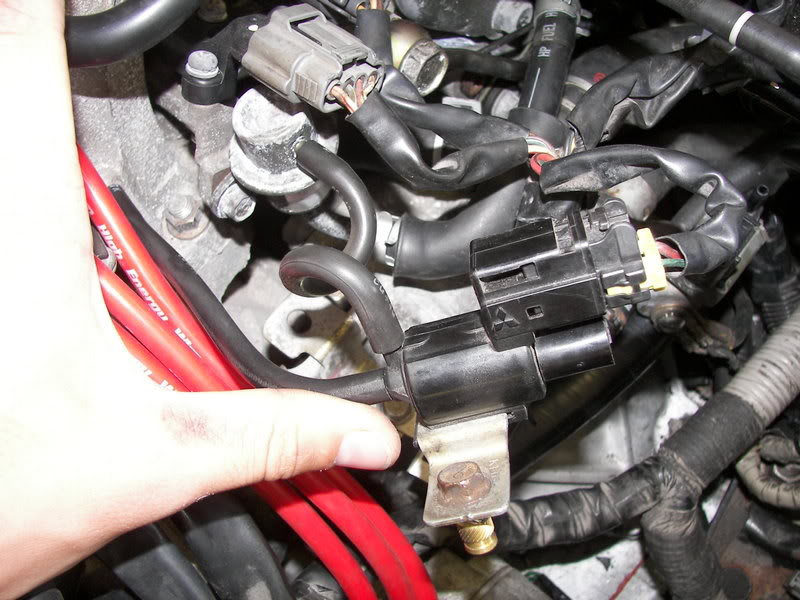

może orientujecie się za co odpowiada ten wężyk
zaznaczony białą strzałką po kliknięciu na zdjęcie widać ją
czy jest dobrze podłączony, a ten od prc solenoid valve nie powinien być niżej tam gdzie jest ten od gazu
tak przynajmniej mi się wydaje ze schematu http://ford-probe.net/images/stories/Bu ... IS-big.jpg

te 2 wężyki co masz na zdjęciu to jeden idzie do regulatora cisnienia paliwa(elektrozaworu) jak widać zresztą na zdjęciu a drugi idzie do serwa tempomatu.I jak zwykle żle podpięty regulator
co wy macie z tym obracaniem wężyków?Przez to cisnienie paliwa ci spada kolego przez taki błąd jak na zdjęciu.Zamiast 3 barów masz teraz 2.2 bara na listwie przez taki głupi błąd.Obróć ten elektrozaworek i wepnij 2 wężyki koło siebie a nie na przemian elektrozaworka.Tak masz mieć podpięte jak solenoidy od vrisów.Do termostatu jest dobry dostęp obudowe filtra tylko zdjąć i tam chyba 2 czy 3 śrubki odkręcasz i wyjmujesz termostat.

Re: Falowanie wolnych obrotów
może mógłbyś pokazać fotkę jak to ma być podpięte albo jakoś jaśniej napisać jak dla niekumatego typa
Ile ty masz lat/ wyrażnie ci napisałem jak ma być.
lat mam 22
od kupna auta mam tak podpięte wiec nie wiem jak powinno być
to wężyki mam pozostawić w tych samych miejscach a tylko przekręcić zaworek w pozycję pionową dobrze zrozumiałem ?
wysłałem ci już foto wyżej.nie wiem właśnie czemu w wiekszości silników jest to obrócone tak jak u ciebie bo wtedy jest przepływ powietrza cały czas czyli zaworek jest nie potrzebny bo jak ma byc przepływ to bez zaworka wystarczy połączyc z dolotem regulator.Posiadacze V6 popatrzcie jak macie w swoich V-kach.Romas ty też
ale na 99 procent ma być tak jak ja mówie. bo poniektórzy mają tak a inni tak.A takie podpięcie jak ma np. adam nic nie daje a tylko pogarsza ciśnienie.
-- oryginalny post 2014-08-05 20:55 --
Co do tego podłączenia regulatora - u mnie był podłączony tak jak u Adama i po podłączeniu tak jak vris nie ma żadnej różnicy. Troche poszperałem w necie i na paru fotkach zobaczyłem że właśnie jest podłączony tak jak niby być nie powinien. Ciekawe to jest więc może ktoś jeszcze się wypowie?
-- dodano 2014-08-06 16:08 --
Nawet z tego zdjęcia wynika że nie powinien byż podpięty tak jak vris.
On musi być wpięty jak vris bo inaczej zaworek nie ma sensu zeby był inaczej podpięty bo będzie cały czas zassysał powietrze regulator.Jak mierzył ktoś kiedys cisnienie paliwa to wie ze normalnie jest koło 3 bar a jak połączy sie regulator z kolektorem to gdzies spada na 2.2.W regulatorze jest membrana i jak zassie regulator z kolektora powietrze to puszcza wiecej paliwa do baku.Nie wiem kto to wymyślił takie obracanie wężyków ale większośc ludzi tak robi.Co do pytania adama dopasuj taką śrubke tylko zeby ci nie wpadła do kolektora bo bedziesz miał jaja.Z większą czapką i na silikonie ją wsadz.
-- oryginalny post 2014-08-06 19:39 --
Wlasnie sciagnalem serwisowke do II gen i moze tam cos bedzie. Nie mowie, ze jest zle ale nie jestem pewien bo u niektorych jest tak a u innych tak.
-- dodano 2014-08-06 19:52 --
Sprawdzilem w serwisowce - prawidlowe podlaczenie tego selenoidu to odwrotnie niz vris. też batigol masz zle podlaczone.
Nie może tak być jak ty mówisz bo wtedy elektrozawór nic nie daje jest zbędny
przepływ przez końcówki jest tylko przez te 2 czarne po załączeniu elektrozaworu.Coś żle patrzysz.
Nie jest tak. Odłączyłem wtyczkę od tego solenoida i wpiąłem w niego miernik i odpaliłem auto. W miarę jak się zwiększa obroty to tym większe staje się napięcie aż do 12 volt sumą czego przy pełnym gazie solenoid zamyka swoją "klapkę" w środku i blokuje dopływ powietrza. Nie chodzi o to by dwie razem były połączone, ale żeby z tej która ciągnie powietrze zrobiła się próżnia i przez ciśnienie wzrośnie. Jeśli byłyby podłączone tak jak vris to w momencie gdy dawałoby się gazu to klapka by łączyła obydwie rurki razem i nie byłoby odpowiedniego ciśnienia. Ja nim cokolwiek napisałem to wziąłem solenoid do ręki i dmuchałem sobie ustami w te rurki co z niego wystają i wydedukowałem, że tak jest dobrze, a serwisówka to potwierdziła. Jest dokładnie opisana tam zasada działania tego i uwierz, że w tym przypadku tak musi być
