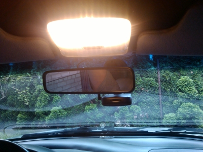

Oświetlenie kabiny 8dziesiąt kilka (nie liczyłem). Wiozłem ginekologa i był zachwycony że idealne miejsce do pracy, ale dziewczyny nie bardzo chciały majtki zdejmować więc zmieniłem na zielony i zrobiły się mniej wstydliwe. Jednak kobiety są bardziej wyczulone na kolory.
Drzwi pod spodem pod schowkiem żeby w kałuże nie wdeptać po ciemku, po jakieś 15 na stronę. Pod nogami po ileś tam...ale nie dużo.
Pod maską miałem 198 ale po paru latach od temperatury część popadała i zdemontowałem, ale ogólnie polecam najbardziej.
