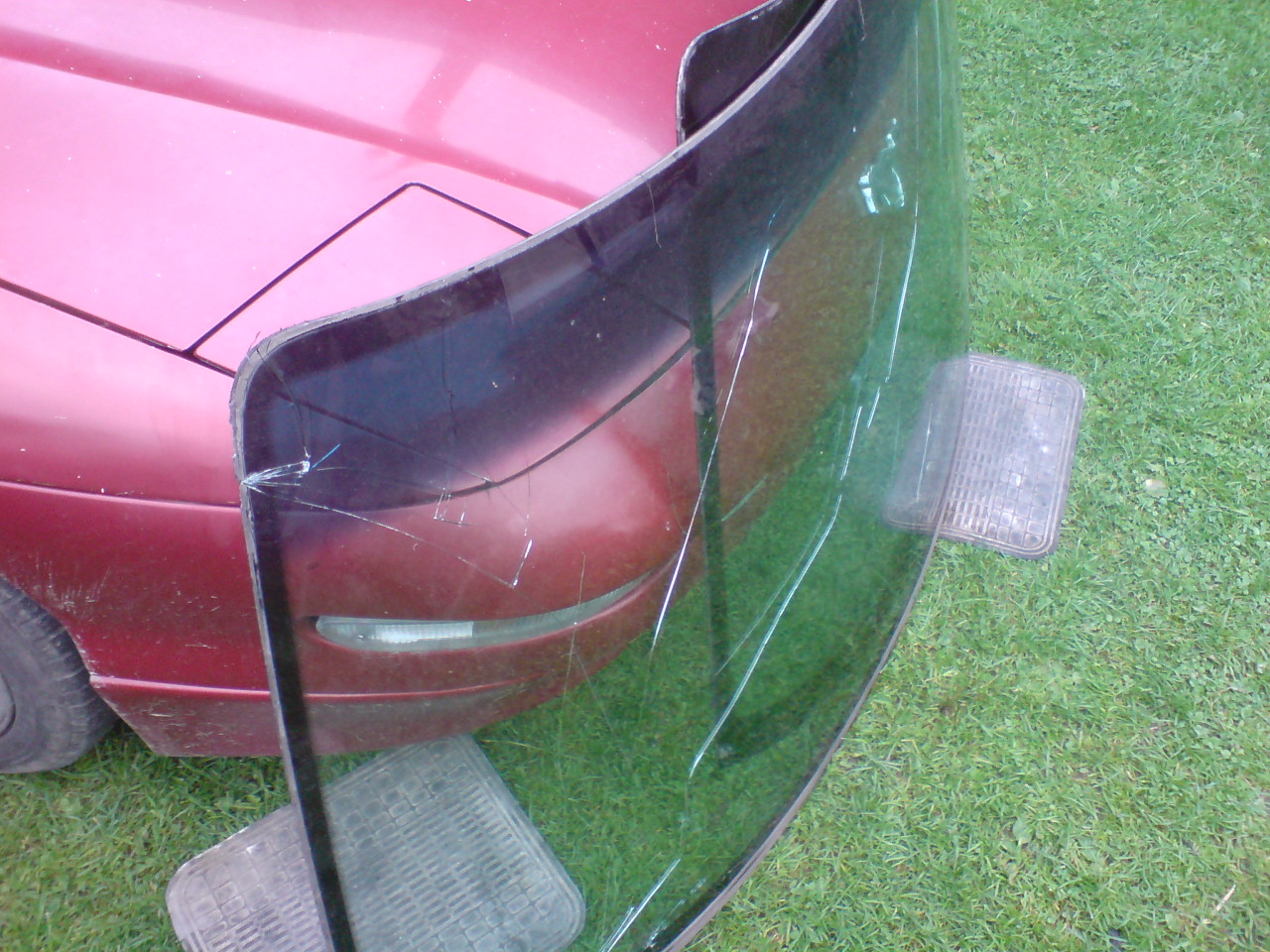

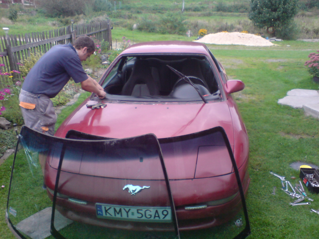

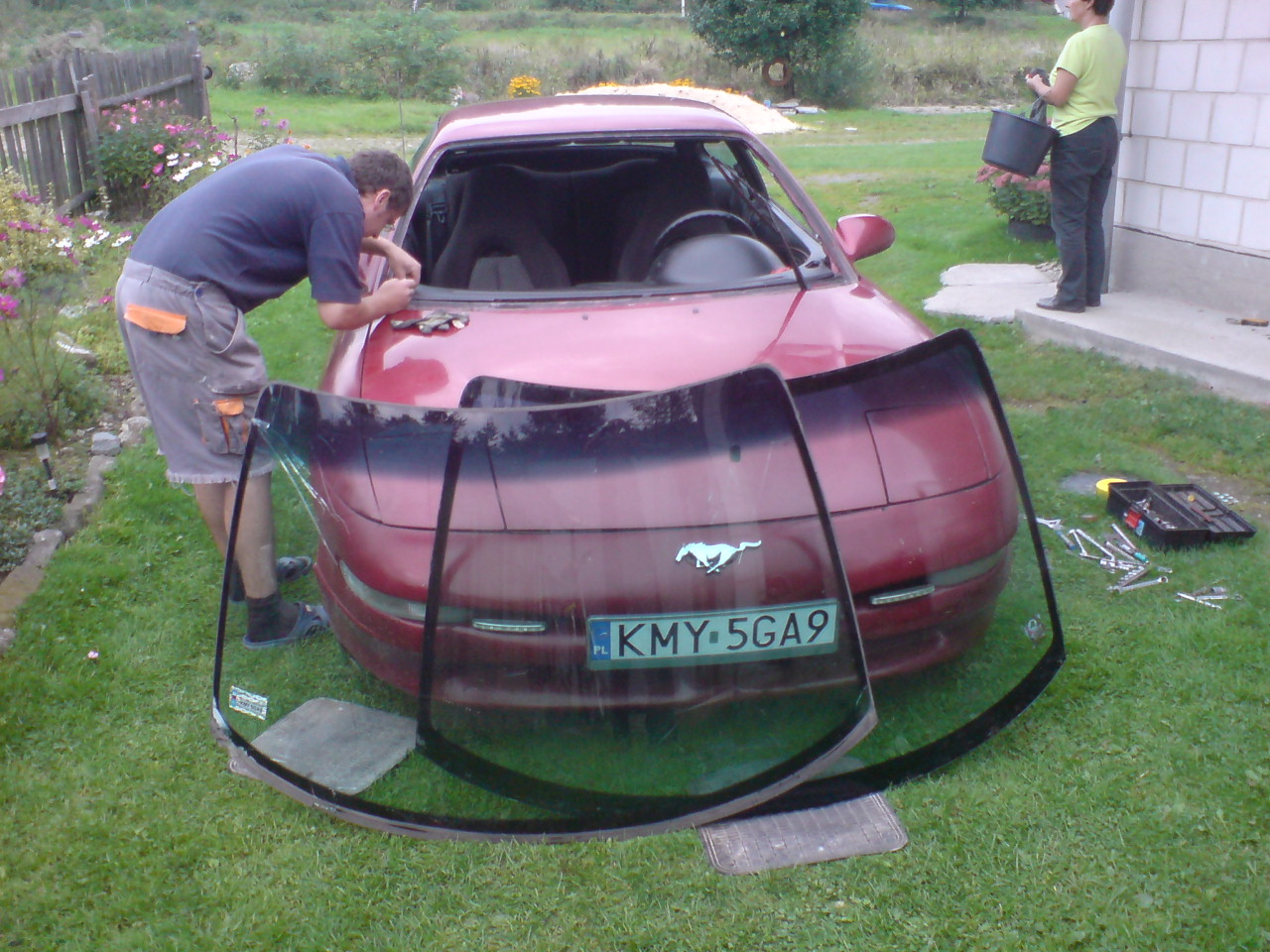

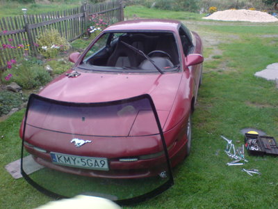

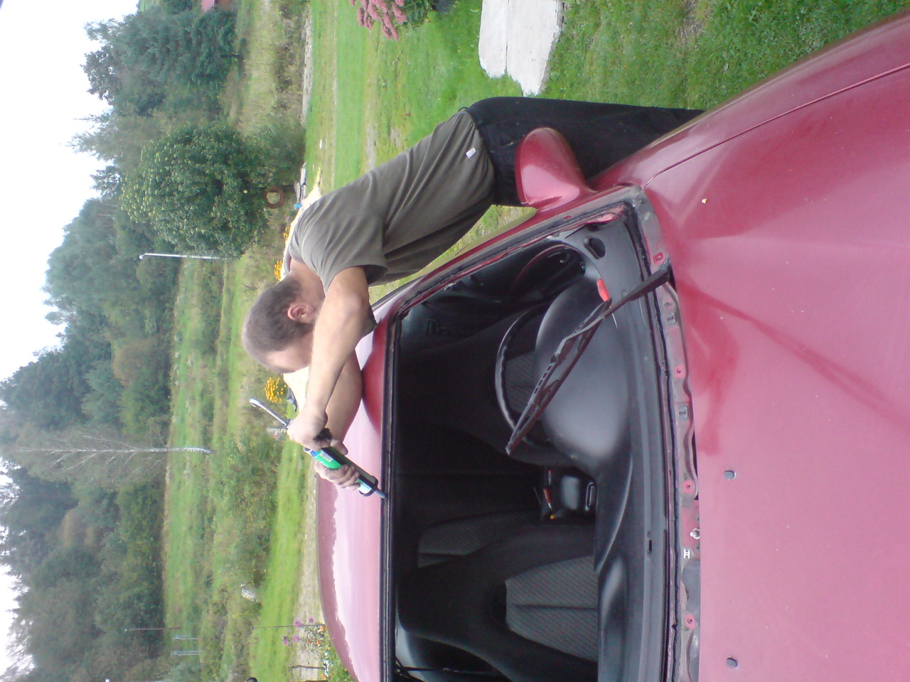

Kilka fot z montażu szyby :wink:
Re: Batigol67
I jak, udało się wkleić bez problemów? :)

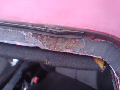

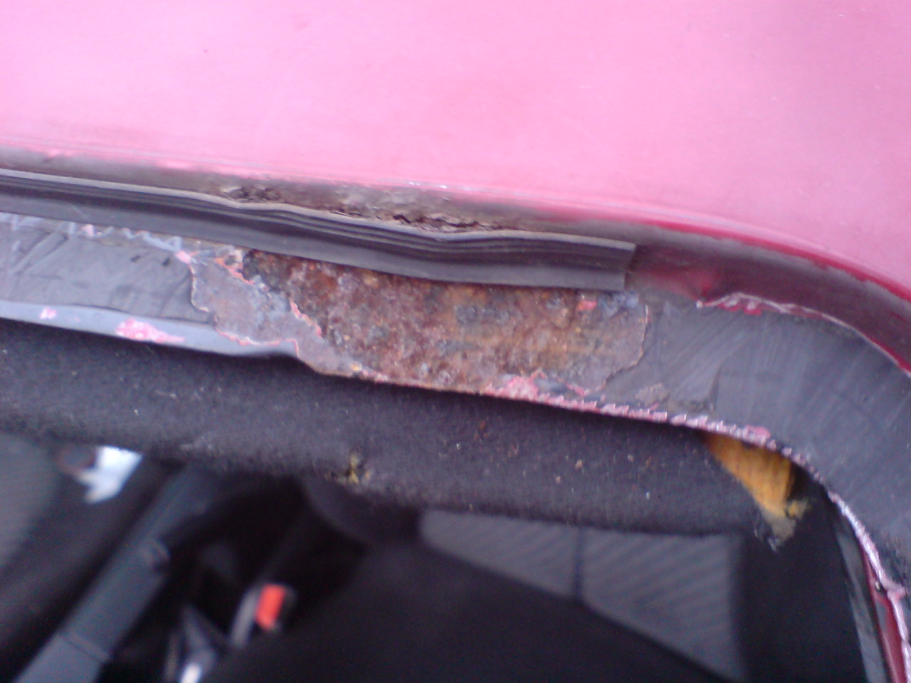

O, ciekawe jak u mnie wygląda ta ramka pod szybą bo widzę, że lubi rdzewieć :D

infernoblade pisze:I jak, udało się wkleić bez problemów? :)

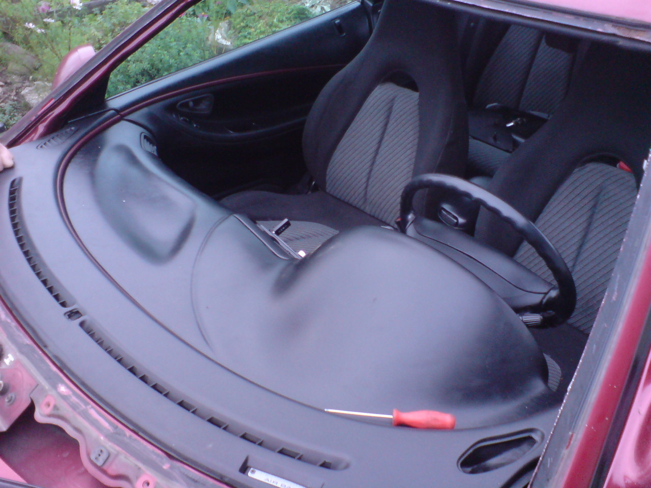

Tak bezproblemowo tylko nie udało mi sie zdjąć podszybia wewnętrznego chyba jest przykręcane od spodu :) musiałbym całą tapicerke sciągać.Ale żyłka weszła między szybe a plastik tylko musiałem podkładać klina co jakiś odcinek żeby nie poharatać plastiku :)

Wosek pisze:O, ciekawe jak u mnie wygląda ta ramka pod szybą bo widzę, że lubi rdzewieć :D
Tylko w tym jednym miejscu :) Jeszcze dostało mi naklejke przekleić i będzie git.Chyba trzeba będzie grilla zapalić żeby ją odkleić :lol:

No miałem nożykiem robić najpierw ale więcej zabawy. Linką idzie jak w masło. :) .
