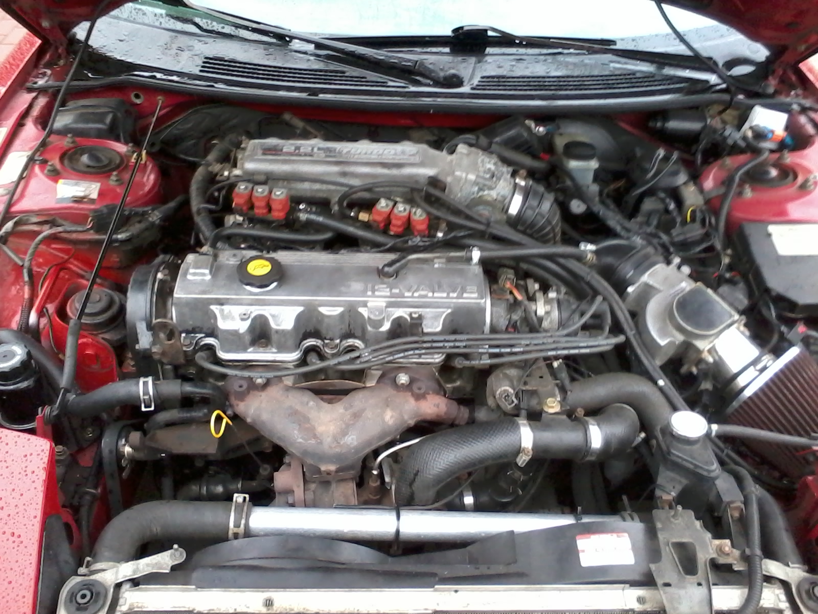

tak wygląda na obecną chwilę gdyby ktoś nie wierzył
Spalanie przy jeździe dynamicznej ok 12-15 litrów LPG :D :D :D :D :D
zrobiłem już 6000 km i jest git,zresztą silnik 2.2 jest jak wiadomo nie do zdarcia Duża chłodnica dwa wentylatory pierwszy bieg włączam na przycisk sam drugi bieg załącza czujnik

Zastanawiam się również nad takim SWAPEM, jakie części musiałbym zmagazynować? Silnik z osprzętem, skrzynia, komp, wiązka kabli, coś jeszcze?

-- oryginalny post 2014-04-03 13:14 --
Silnik+skrzynia+półośki co do elektryki to wiązka silnika z komputerem + liczniki w sensie prędkościomierz i obrotomierz (trochę trzeba porzeźbić).
co do silnika to na szerokość pasuje na styk.
