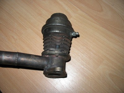

Bogdan9999 pisze:Kalii czy ty w probku II masz turbo ?? A i druga sprawa masz może możliwość zrobienia czegoś takiemu zdjęcia jak to wygląda i gdzie to wspawać ?? jeśli nie to powiedz coś więcej na ten temat bo z tego akurat jestem zielony. A co do chromu na tłumikach to nie jest chrom a polerowana stal kwasowa(nierdzewna jak kto woli) I tego nie spalisz może tylko co najwyżej zmienić ciut barwę. Pozdrawiam
Jeżeli chodzi o turbo w gt2 wszystko jest na dobrej drodze
tylko tżeba to pospawać i poskręcać.A muszę kupić jeszcze bov,myślę że styczeń luty będzie śmigać.A co do weast geata to mam tylko taką fotke
musisz się liczyć z tym że wzrośnie ciśnienie doładowania ponieważ trzeba podłonczyć podciśnienie z seryjnego zaworka.Można też zrobić tak że spaliny z zaworka nie idą do wydechu tylko spawa się rurkę pod samochód lub w bok zderzaka i wtedy strzela i wali ogniem np. ze zderzaka.-niezła jazda-
Jeżeli chodzi o montaż tego np. u ciebie to nie ma problemu tylko musisz mieć gościa który spawa żeliwo bo zakładam że masz seryjny kolektor ,ja miałem z kwasówki to nawet migotkiem można było spawnąć.

no to fajnie że masz a napis mi cenę na Pw i gdzie to sie wspawuje załącz jakieś rysunki jeśli możesz. Pozdrwaiam
