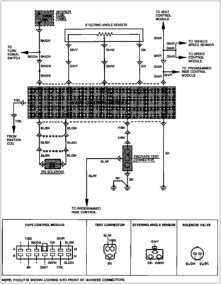

Re: Wyłącza mi wspomaganie podczas jazdy
VAPS dostaje żólto-niebieskim (Y/BL) przewodem sygnał z cewki (zapłonowej). Wtyczka C314 styk L (gdyby komuś się nie zgadzało, to nieistniejący styk G we wtyczce też się liczy). Przy uruchomionym silniku po stronie modułu wspomagania powinno być minimum 10V - jeśli nie ma, to prawdopodobnie wspomniany przewód między cewką a modułem jest uszkodzony (oporność powyżej 5 omów lub zwarcie do masy, czyli między stykiem L (Y/BL) a E (BK/GN) mniejsza niż 10 kiloomów).
