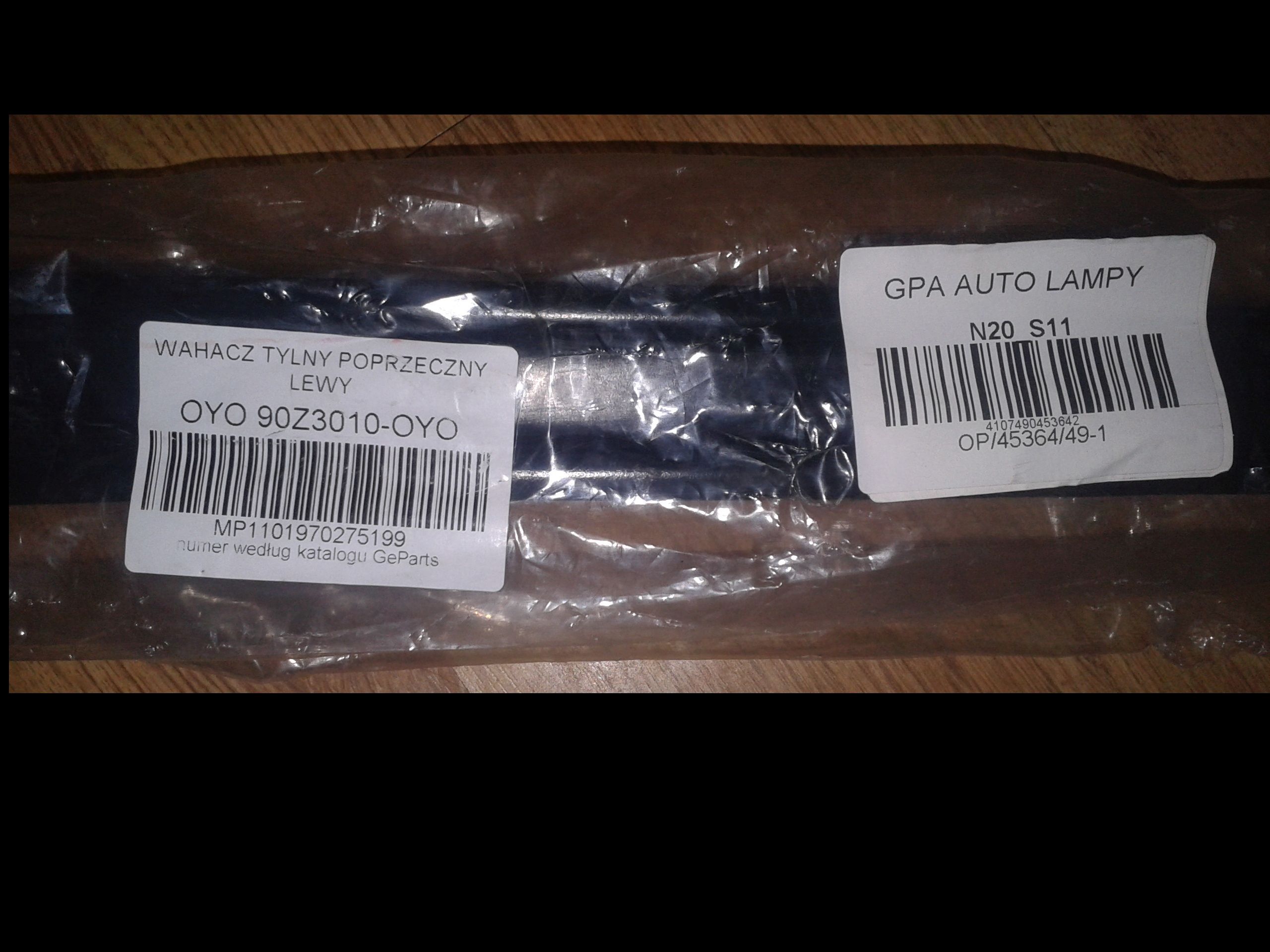

A więc tak: skompletowałem i założyłem nowe wahacze poprzeczne i śruby z podkładkami do regulacji pochylenia koł.
Oznaczenia śrub i podkładek już podawałem.
Natomiast wahacze to:
jeden kupiłem firmy http://www.srline.com - oznaczenie 451638-3
Oznaczenia drugiego macie na fotce.
Nie pamiętam, który jest lewy a który prawy. Firma od tego z fotki to: http://www.auto-lampy.bydgoszcz.pl/
Śruby i podkładki kosztowały 140 zł. Jeden wahacz 125 zł. (w Auto Lampy) drugi 75 ale to po znajomości ;)
Natomiast np. w InterCarsie wołali 240 za jeden... :shock:
