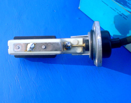

Wygląda na magnetyczny, bo nie widać żadnego mechanicznego stycznika, a samo zwarcie elementów by nie zadziałało w kąpieli olejowej.Kocureq pisze:A jak takowy czujnik poziomu oleju działa?
