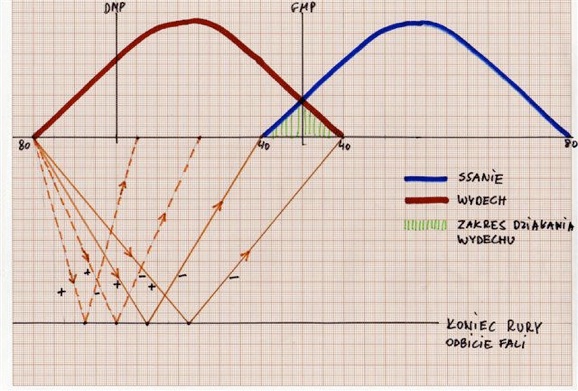

Zasunę Wam sporo teorii na temat wydechów.
Miłej (choć czasami nudnej) lektury...
"Układy wydechowe
Na początek kilka uwag natury ogólnej, otóż:
1. Podstawowym zadaniem układu wydechowego jest wspomaganie wymiany ładunku i zgodnie z życzeniem konstruktora wpływanie na charakterystykę silnika. Ponadto, tłumienie hałasu oraz odprowadzanie spalin poza obrys samochodu.
2. Początkiem układu wydechowego jest zawór wydechowy, zaś końcem z reguły wylot spalin do atmosfery lub wylot spalin z puszki pojemnościowej do rury odprowadzającej spaliny poza obrys samochodu.
3. We wszystkich układach wydechowych, niezależnie od przeznaczenia silnika ( wyczyn, sport, dupowóz ), działają te same prawa fizyki i zależności matematyczne. Jednak ze względu na różnice w konstrukcjach silników oraz stawiane im wymagania, wyczynowe układy wydechowe bardzo się różnią od układów wydechowych samochodów seryjnych.
4. Układy wydechowe mogą działać wyłącznie dynamicznie, jak ma to miejsce w większości silników samochodów seryjnych, lub dynamicznie i falowo w silnikach samochodów wyczynowych.
5. W każdym układzie wydechowym powyżej pewnej prędkości przepływu gazów wydechowych, występują zjawiska dynamiczne oraz przy wszystkich prędkościach, występują zjawiska falowe. I jedne i drugie, właściwie wykorzystane, mogą wspomagać napełnianie cylindra z tym, że o ile wykorzystanie zjawisk dynamicznych jest możliwe w każdym silniku o tyle wykorzystanie zjawisk falowych możliwe jest tylko w silnikach z odpowiednio długimi czasami rozrządu.
6. Każda rura, nawet rynna z dachu może być zewnętrznym układem wydechowym, z którym każdy silnik będzie pracował. Mało tego, każdy silnik będzie pracował również bez zewnętrznego układu wydechowego. Do pracy wystarczą mu kanały wydechowe w głowicy. Oczywiście charakterystyka silnika pozbawionego zewnętrznego układu wydechowego będzie pozostawiała wiele do życzenia, ponieważ będzie kształtowana niemal wyłącznie przez układ ssący, tym nie mniej będzie wystarczająca do tego, aby dało się samochodem jechać.
Pomimo faktu, że silnik będzie pracował na każdym układzie wydechowym, tylko na jednym będzie pracował doskonale, gwarantując maksymalne wykorzystanie konstrukcji silnika. Aby tak było ów układ wydechowy musi być skonstruowany na podstawie stosownych obliczeń.
W układach wydechowych występują zjawiska dynamiczne i falowe
Działania dynamiczne
W miarę wzrostu prędkości obrotowej silnika, wzrasta intensywność i prędkość gazów wydechowych wypychanych z cylindra do rury wydechowej przez coraz szybciej poruszający się tłok. Początkowo spaliny wypychane są z prędkościami analogicznymi do chwilowej prędkości tłoka, który jak wiemy, zatrzymuje się w GMP i DMP ( górnym i dolnym martwym punkcie ), a największą prędkość osiąga w połowie skoku. Po przekroczeniu pewnej prędkości obrotowej, a tym samym pewnej intensywności i prędkości przepływu, poruszający się w rurze słup gazu przestaje naśladować prędkość poruszającego się tłoka i skutkiem swej bezwładności ( wszak posiada pewną masę ) zaczyna poruszać się z dużą prędkością ( nawet wtedy gdy tłok zwalnia i już go nie wypycha ) - powodując powstawanie za sobą podciśnienia. Podciśnienia to zaczyna intensywnie odsysać z cylindra pozostałe gazy spalinowe, a jednocześnie w fazie współotwarcia zaworów zasysać świeże powietrze z układu ssącego, zanim jeszcze tłok przejdzie przez GMP i swoim ruchem w dół, wymusi powstanie podciśnienia. Wszystko to razem powoduje poprawę napełnienia cylindra świeżym ładunkiem, a tym samym wzrost wartości momentu obrotowego.
Moment rozpoczęcia działania dynamicznego w układzie wydechowym, łatwo zauważyć prowadząc samochód. Najlepiej jest ruszyć z II lub III biegu z wolnych obrotów, wciskając następnie gwałtownie pedał gazu do oporu. Początkowo samochód będzie bardzo słabo przyspieszał, jednak po przekroczeniu pewnych obrotów nastąpi wyraźna i dość gwałtowna poprawa dynamiki, będąca skutkiem powstania i zadziałania zjawisk dynamicznych w układzie wydechowym.
Efektywność działania zjawisk dynamicznych zależy od masy słupa gazu, czyli od długości rury. Im krótsza rura tym słabszy efekt. Moment rozpoczęcia działania zjawisk dynamicznych zależy od intensywności i prędkości przepływu gazów spalinowych w rurze, zależy więc od jej średnicy. Jej zmniejszenie spowoduje przesunięcie efektu w zakres niższych obrotów, a zwiększenie w zakres obrotów wyższych.
Działania falowe
W chwili otwarcia zaworu wydechowego wydostające się spaliny tworzą falę nadciśnienia, która przemieszcza się od gniazda wydechowego do końca rury. Na końcu rury, na skutek różnicy ciśnień, fala odbija się zmieniając znak i już jako fala podciśnienia wraca do gniazda wydechowego. Prędkość przemieszczania się fali wynosi 510 m/sek ( jest to średnia prędkość dźwięku przy ciśnieniu i temperaturze w wydechu ). W czasie gdy wspomniana fala beztrosko sobie leci tam i z powrotem, wał korbowy silnika wykonuje pewien kąt obrotu. Ten kąt obrotu zależy od chwilowej prędkości obrotowej silnika oraz od długości rury.
Im krótsza rura, tym fala wróci wcześniej, a wał korbowy zdąży się obrócić o mniejszy kąt. Im szybsze obroty silnika tym w trakcie podróży fali w rurze, wał korbowy zdąży obrócić się o większy kąt. Pamiętajmy, że w rozpatrywanym przez nas przypadku silnik się rozpędza, więc nieustannie zwiększa prędkość obrotową, natomiast fala porusza się z prędkością stałą w określonej długości rurze.
Dopóki powracająca z wydechu fala podciśnienia wraca do cylindra zanim zacznie otwierać się zawór ssący, początkując fazę współotwarcia zaworów - jej działanie jest niewielkie. Co prawda wspomaga opróżnianie cylindra z gazów wydechowych, ale nie wspomaga zasysania świeżego ładunku i nie zapobiega wtłaczaniu do kolektora ssącego spalin w początkowej fazie otwierania się zaworu ssącego. Pamiętajmy, że tłok jest jeszcze przed GMP i swoim ruchem wypycha spaliny.
Sytuacja ulega zmianie gdy powracająca z wydechu fala podciśnienia pojawi się w cylindrze w początkowym momencie otwierania się zaworu ssącego, rozpoczynając okres działania falowego wydechu. Od tego momentu pomimo powiększającej się szczeliny w zaworze ssącym, spaliny już nie są wtłaczane do układu ssącego. Pomimo trwającej fazy wydechu, z układu ssącego jest zasysane świeże i zimne powietrze przy jednoczesnym odsysaniu spali do wydechu. W sumie występuje gwałtowna poprawa napełnienia i tym samym wzrost momentu i mocy.
Co dzieje się dalej. Silnik nadal się rozpędza i to coraz żwawiej, a fala nadal się przemieszcza w rurze ze stała prędkością. W związku z tym, powracająca fala podciśnienia, która w fazie początkowej wróciła na początek otwierania się zaworu ssącego, zaczyna wracać coraz później, przy coraz większym jego otwarciu. Powoduje to również coraz większy efekt działania falowego, który swe maksimum osiąga w momencie gdy fala wróci w okolicy maksymalnego współotwarcia zaworów. Przy dalszym wzroście obrotów, fala podciśnienia zaczyna wracać po GMP. Działanie falowe się kończy z chwilą gdy powracająca fala podciśnienia wróci za późno i zastanie zamknięty zawór wydechowy. Odbije się od niego bez zmiany znaku i wróci jako fala podciśnienia.
Siła odbicia fali zależy od różnicy ciśnień i ilości odbić. Najmocniejsze jest odbicie pierwsze, a każde następne słabsze o ok. 12%. Z tego powodu należy obliczać długość rur dla możliwie najmniejszej liczby odbić. Praktycznie w większości przypadków możliwe jest stosowanie rur obliczonych dla 2 odbicia.
Jeżeli zaś chodzi o siłę odbicia fali, to jest ona tym większa im większa jest różnica ciśnień. A różnica ciśnień jest z reguły tym większa im większa jest różnica średnic. Dlatego najbardziej skutecznym rozwiązaniem jest wprowadzenie rur z poszczególnych cylindrów do wspólnej puszki pojemnościowej lub w przypadku braku możliwości zastosowania puszki, do wspólnej rury zbiorczej o odpowiednio dużej średnicy.
Zakres działania falowego wydechu
Działanie falowe wydechu zaczyna się w momencie gdy powracająca fala podciśnienia wróci do cylindra na samym początku otwarcia zaworu ssącego, a kończy się, gdy wróci na końcu zamknięcia zaworu wydechowego. Tak więc o zakresie działania falowego wydechu decydują czasy wałka rozrządu. Oczywiście jak wszystko w silniku, tak i zakres działania wydechu można obliczyć, dzieląc całkowitą długość krzywki wydechowej przez kąt między osiami krzywek wydechowych i ssących. Obliczając, należy stosować jedną miarę, czyli nie mieszać kątów na wałku rozrządu z kątami na wale korbowym. Kąty na wałku będą dwa razy mniejsze, ponieważ na jeden obrót wałka rozrządu, wał korbowy wykonuje dwa obroty.
Dla przykładu obliczmy ów zakres dla dwóch wałków rozrządu, sportowego i seryjnego i porównajmy je.
Wałek sportowy niech ma kąt całkowitego otwarcia zaworu 300 stopni, a kąt między osiami krzywek 210 stopni. Zakres działania falowego wydechu będzie wynosił 300/210 czyli 1,428.
Cóż to oznacza? Oznacza to, że jeżeli nasz wydech ( skutkiem obliczonej długości rur ) zacznie działać falowo przy X obrotów, to zakończy działanie przy X*1,428. Jeżeli więc zacznie działać np. przy 4000 obr/min, to skończy przy 4000*1,428 = 5712 obr./min.
Wykonajmy teraz takie same obliczenia dla przeciętnego, seryjnego wałka rozrządu, którego całkowity kąt otwarcia zaworu wynosi 225 stopni, a kąt między osiami krzywek 220 stopni. Teraz zakres działania falowego wydechu wyniesie 225/220 a więc zaledwie 1,022. Jeżeli więc zacznie działać falowo również przy 4000 obr/min, to zakończy przy 4000*1,022 czyli już przy 4088 obr/min.
Jak widzimy, na przykładowym, sportowym wałku rozrządu, układ wydechowy działa falowo w zakresie od 4000 do 5712 obr/min, a na wałku seryjnym od 4000 do zaledwie 4088 obr/min.
Powyższy przykład pokazuje, że stosowanie układów wydechowych ( wykorzystujących zjawiska falowe ), do silników z krótkimi czasami rozrządu - nie ma sensu, bo ich kąty współotwarcia zaworów umożliwiają wykorzystanie tych zjawisk w tak wąskim zakresie obrotów, że dla osiągów silnika są one praktycznie bez znaczenia.
Dlatego do silników z krótkimi czasami rozrządu ( większość silników seryjnych ), konstruuje się układy wydechowe działające wyłącznie dynamicznie. Oczywiście należy je obliczać tak, jak dla działania falowego, ale z wyników obliczeń brać pod uwagę i stosować jedynie obliczoną średnicę rur, pojemność całkowitą i średnicę wylotu spalin do atmosfery. Natomiast długości rur kolektora wydechowego mogą być znacznie krótsze od obliczonych i nie muszą mieć równej długości.
Poniżej wykres przedstawiający w rozwinięciu czasy rozrządu 40/80 80/40. Fala nadciśnienia (+), powstająca w momencie otwarcia wydechu ( w tym wypadku 80 stopni przed DolnymMartwymPunktem tłoka ), przemieszcza się do końca rury ( pozioma linia na dole ), odbija się na różnicy ciśnień i już jako fala podciśnienia (-) wraca do gniazda wydechowego. W miarę wzrostu obrotów jej powrót następuje w coraz większym oddaleniu kątowym od punktu powstania ( bo fala porusza się z prędkością stałą, a silnik przyspiesza ). Przy określonych dla konkretnej długości rury obrotach, powracająca fala podciśnienia trafia na początek otwarcia zaworu ssącego i jest to początek działania falowego wydechu. W miarę wzrostu obrotów, powrót fali podciśnienia wraca coraz później. Mija GMP (maksymalne działanie fali ) i przy określonych obrotach, wynikających z wielkości kąta współotwarcia zaworów, trafia na moment zamknięcia zaworu wydechowego 40 stopni po GMP i jest to koniec działania falowego wydechu.
W samochodach do sportu lub wyczynu, w których mamy możliwość zmiany przełożeń skrzyni biegów i dopasowania ich do charakterystyki silnika, zakres działania wydechu jest wyłącznie wynikiem obliczeń silnika i jest z jego charakterystyką ściśle związany.
W pozostałych samochodach, zakres działania falowego wydechu z reguły dobierany jest do najbardziej niekorzystnego przełożenia skrzyni biegów. Chodzi bowiem o to, aby działanie falowe wydechu wspomagało wymianę ładunku w całym zakresie obrotów użytkowych. Tak, aby silnik zakręcony do maksymalnych obrotów na jednym biegu, po zmianie biegu na wyższy, nie spadł na obroty, których działanie falowe wydechu jeszcze nie obejmuje.

Może na wykresie będzie bardziej zrozumiale.Robert pisze:Wytłumacz dokładniej odbicie na końcu wydechu skutkujące zmianą znaku fali.

Ja to rozumiem tak:
Gdy tłok wykonuje pracę sprężania, to po otwarciu zaworu wydechowego następuje
wyrzucenie spalin z jakąś tam siłą. Powstaje wtedy fala nadciśnienia i biegnie ona do końca
wydechu, aż zderzy się z ciśnieniem atmosferycznym. Po zderzeniu następuje odbicie fali
i w momencie zanim zawór wydechowy całkiem się zamknie, (GMP - Górny Martwy Punkt
tłoka = że zawory wydechowe i ssące są razem otwarte) wciąga odbitą falę przez co
staje się ona falą podciśnienia.

Obrazowo: niech za doświadczalny wydech robi długa rurka zakończona rozszerzającym się lejkiem - dla OLEYa i Natana będzie to taki pistolet Rumcajsa, tylko dłuższy.Dla młodszych nasze góralskie dudy (trombity) na Euro 2012:
http://www.youtube.com/watch?v=Ir2bnE0Yfb8
Do końca węższej strony (zamka / ustnika) wciskamy balonik ze sznurkiem (ma dyndać w ustniku).
Teraz powoli dmuchamy - ciśnienie przesuwa balonik w kierunku wylotu. Nie próbujcie tego w domu, w rękach Indian z Amazonii była to śmiercionośna broń.
Balonik dociera do końca części o stałej średnicy. Skoro do tej pory nam się jeszcze nie zaklinował w rurze, to dalej też pomijamy tarcie i pójdzie równie łatwo. Po wejściu w lejek balonik zaczyna się rozprężać, a sznurek naprężać.
Rezygnujemy ze sznurka i powtarzamy (w myślach) doświadczenie. W ostatnim etapie będzie nam łatwiej dmuchać, bo balonik pomaga wyciągnąć powietrze z części zaczopowanej.
Ok - usuwamy balonik i powtarzamy.
I co? I nic.
Czemu? Bo nic nie blokuje powietrza, więc nie uzyskujemy zmiany ciśnienia w rurze.
Wniosek: układ nie działa
............. w tych warunkach.
Za wolno / za słabo dmuchamy.
Nieszczelność w układzie całkowicie burzy rozważania falowe (ale te pomijamy), ale skraca też "słup" spalin, czyli zmniejsza pojemność układu, więc i efektywność działania dynamicznego, odpowiadającego za stałą prędkość przepływu spalin.

He, he.Kocureq pisze:nie znam innego. za to nie rozuniem jak fala w wydechu w kyorym jest wieksze cisnienie nic atmosferyczne, odbija sie od powietrza o nizszym cisnieniu.
Kurczę, ja chyba naprawdę niewyraźnie tłumaczę.
To nie o to chodzi, że fala nadciśnienia po zderzeniu z powietrzem atmosferycznym
się od niego odbija i wraca... (to by było nielogiczne)
W momencie, gdy zderza się (wychodząc z rury), mamy MGP i moment, w którym
zawór ssący jest otwarty i tłok już ssie, a jeszcze zawór wydechowy nie jest zamknięty, więc spaliny podciśnieniem wracają. Prawda? Przez to zmieniają kierunek, a nie, że się odbiły od atmosfery i wracają jak piłeczka
Dlatego właśnie, żeby to zgrać, dobiera się odpowiednie długości wydechów...
Rozumiecie?

W momencie kiedy zawór wydechowy otwiera się i spaliny zaczynają przedostawac się do rury wydechowej następuje to nadciśnienie a właściwie impuls nadciśnienia. Leci a jak kto woli przemieszcza się do końca rury wydechowej z prędkością dźwięku albo zbliżoną (czyli bardzo bardzo dużą
) . I teraz w momencie kiedy spaliny wydostają się z rury i ''zderzają'' z powietrzem siła ich bezwładności ( no bo nie ma ich już co popychac - są na wolności
) wytwarza impuls podciśnienia, który z taką samą prędkością biegnie z powrotem do komory spalania. I teraz najważniejsze - jeżeli droga tych impulsów a mówiąc po naszemu długośc wydechu jest taka, że to podciśnienie zdąży wrócic do cylindra zanim jeszcze zawór wydechowy się nie zamknie to wypycha ono resztki spalin do wydechu i występuje coś takiego jak zjawisko doładowania rezonansowego.
W silnikach gdzie są sportowe wałki rozrządu a krzywki są zaprojektowane tak że czas współotwarcia zaworów jest większy niż w normalnych jednostkach to podciśnienie dociera nawet do kolektora ssącego zapoczątkowując intensywnie suw ssania. No ale to wszystko tylko w pewnym zakresie obrotów.
Czyli po mojemu ( fizykiem nie jestem ) tak na zdrowy rozum to to podciśnienie wcale nie wraca tylko jak spaliny lecą tym nadciśnieniem i zderzają się przy wylocie z powietrzem to w tym momencie w rurze jest podciśnienie które tam jeszcze wyciąga te resztki spalin. No bo bez sensu by było gdyby to nadciśnienie w momencie ujścia z wydechu zamieniało się w podciśnienie, ono wracało zabierało te resztki spalin i sobie jeszcze raz leciało do końca wydechu. Po prostu na niektóre definicje trzeba spojrzec pod innym kątem bo jak ich się nie zrozumie to lipa z całego kumania i gdybania.
No i teraz ja to tak rozumuję - gdybyśmy założmy dospawali do Probka jeszcze rurę załóżmy 2 metry z tyłu to podciśnienie miałoby za długą drogę do pokonania i w momencie gdy chciałoby ono wyssac te spaliny to zawór byłby już dawno zamknięty i chyba dlatego tak ważna jest długośc i sama konstrukcja układu wydechowego..
