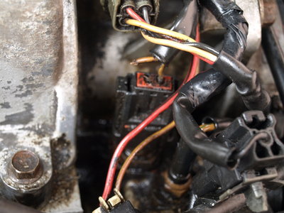

Kod 09 naprawiony :D
-- dodano 2014-02-22 17:58 --
Zabrałem się dzisiaj za niedziałający nawiew, wymieniłem pokrętło prędkości nawiewu ale to nic nie dało, więc postanowiłem wyciągnąć dmuchawę. Po podłączeniu na sztywno pod 12V nawet się nie zakręciła. Sprawdziłem bezpieczniki
Rozebrałem ją, wirnik wsadziłem do benzyny ekstrakcyjnej, wyczyściłem wszystko i wymieniłem szczotki bo starych praktycznie nie było. Po złożeniu i testowym podpięciu do akumulatora zaczęła się kręcić, ale powolutku - tak samo jak po podpięciu bezpośrednio do prostownika :|
