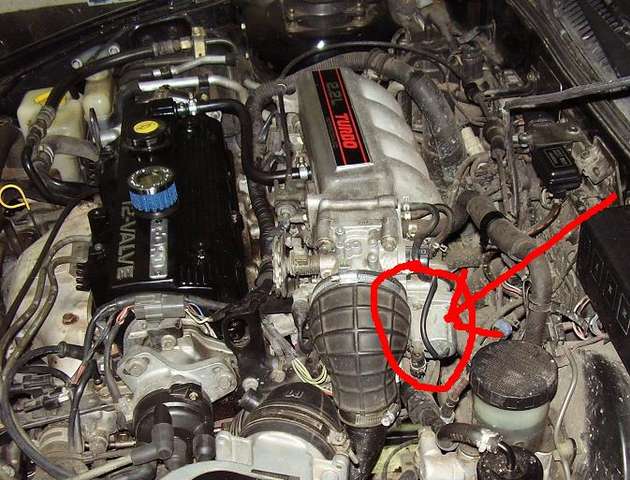

Czytam i czytam i się zastanawiam gdzie Wy macie ten silnik krokowy ????
Za wolne obroty (ssanie tez) odpowiedzialne jest BAC i nigdzie tam tego krokowca nie ma.
Może ja mam jakąś chińską wersje czy cóś bez tego silniczka ;) :lol: :lol:
Może ktoś zrobić fotke owego silniczka ??
"Polemika - w zależności od interlokutora może to być wymiana poglądów, wymiana ciosów lub wymiana ognia."
Jak nie ma? Ja nie mam, Ty nie masz, 90% ma i wie. :roll:
Tym bardziej, że na zdjęciu zakreślony jest BAC, więc się nie czepiaj. |-X

Miałem to samo, dopiero wymiana BAC-a pomogła i obroty się uspokoiły, regulacja śrubką biegu jałowego też mi nie pomagała, tak samo jak wymiana przewodów świec i innych pierdół, podejrzewam że będziesz miał to samo bo to bolączka naszych probków...
